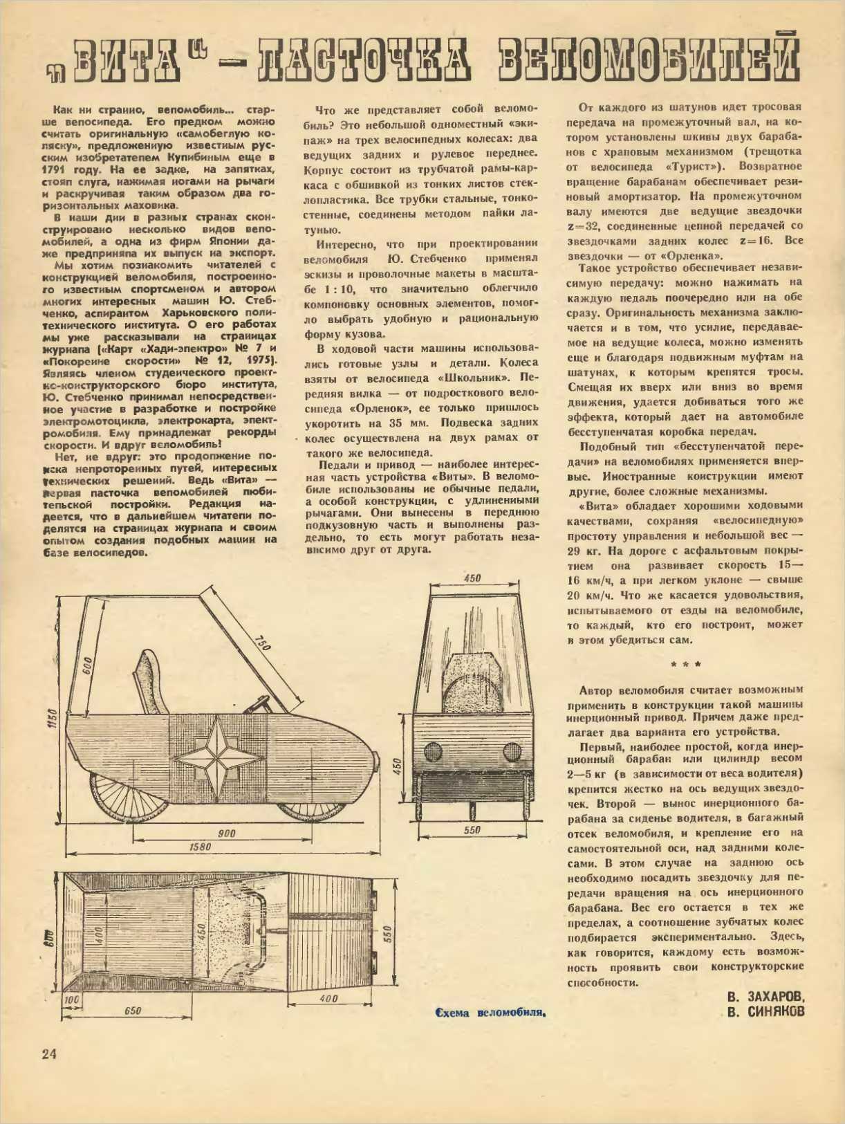

Веломобиль был построен аспирантом Харьковского политехнического института Ю. Стебченко.
Так что Харьков действительно может считаться родиной веломобилей в СССР :)
Я не могу понять, в этом ВМ линейный привод?!

Так кто может сказать по рисунку: тут линейный привод?
 Заголовок сообщения: Re: "Вита" Ю. Стебченко-первый веломобиль СССР
Номер сообщения:#4  Непрочитанное сообщениеДобавлено: Сб фев 20 2010 18:48
Линейный, но непрямолинейный.

В "Справочнике конструктора веломобилей" Константина Липских эта разновидность привода названа "с возвратно-поступательным движением (педалей) по дуге"

Так вы прочитали статью? Там оказывается была предусмотрено бесступенчатое переключение передач!
Вот это класс! Линейный привод+простой вариатор.
Это ж идеальный веломобиль! Доступный для повторения, компактный и с симпатичным дизайном.
Как по мне у веломобиля просто великолепное сочетание всех потребительских характеристик!
Единственное что не нравится так это посадка/высадка. Не понятно как забираться в веломобиль.
Почему эту конструкцию не копировали так массово как мазурчака?!
Если б у меня была возможность построить веломобиль, я б построил "Виту"! :)

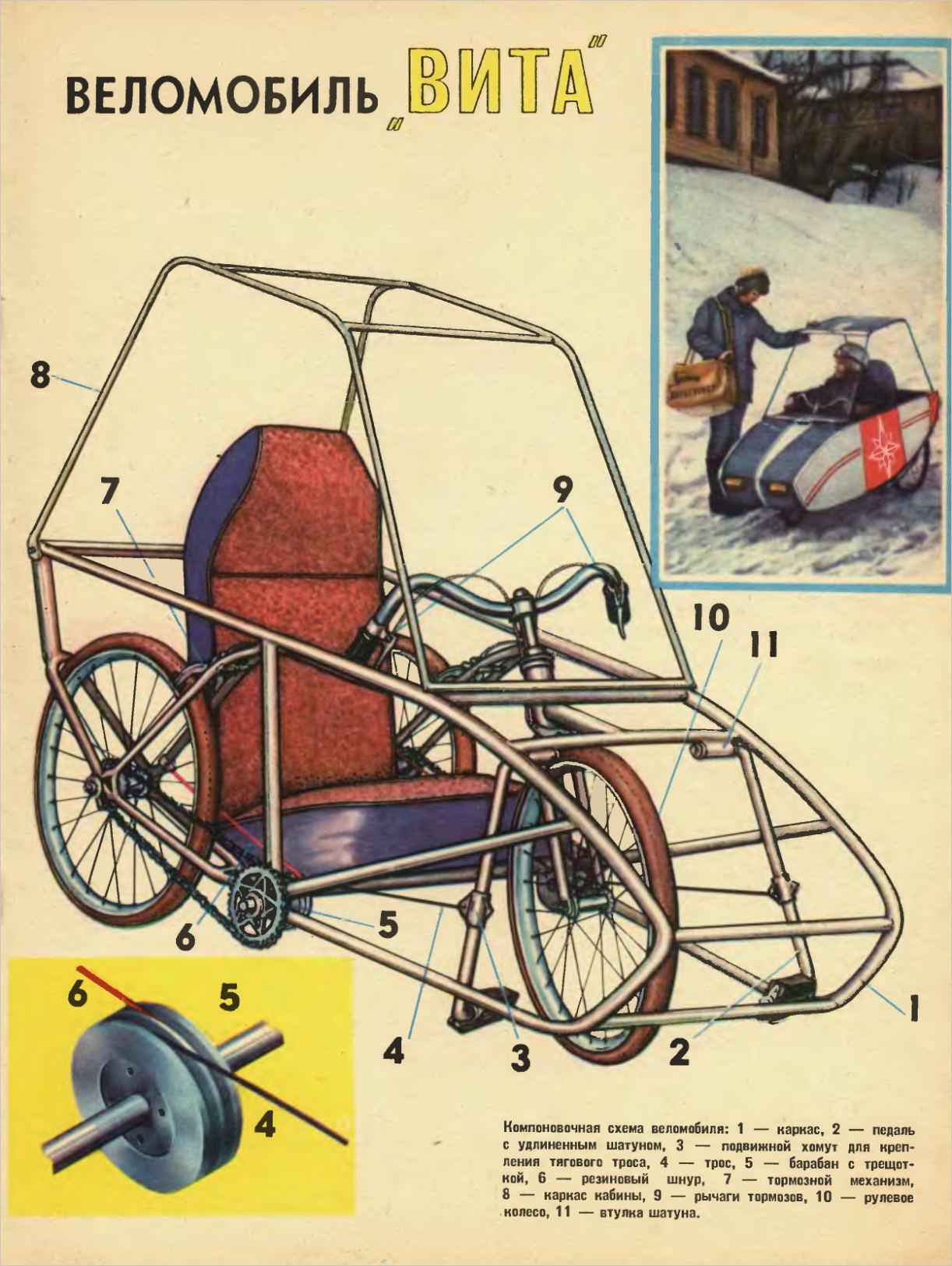

мне приходилось общаться с конструктором виты.но выдающихся скоростных качеств увы веломобиль не имел.может потери в тросах и барабанах может еще что то. а переделать посадку это не проблема. хотя для проката в парках при усилении конструкции вполне подходит

Причина невысоких скоростных качеств, как я понимаю, это "навскидку" подобранное передаточное отношение привода и форма кузова. Потери в приводе на скорость не влияют (вернее, их влияние не определяющее). На скорость влияют накачанность нижних конечностей и величина лобового сопротивления воздуха при движении. А потери и вес ВМ влияют на время, в течение которого пилот в состоянии эту скорость поддерживать :) . Но ведь ехало! Интересна пространственная рама, практически - несущий кузов.
Изменить посадку, сиденье легкое поставить, сделать ВМ ниже, и лучше посчитать передаточное отношение привода. И полетит :)

я бы сперва нашел подходящие тросики. те что продаються на рынках бытро трескаються на катушках. хрупкие они. у меня стоят на рулевых механизмах. если делать то наверно лутше от качающихся педалей тяги к обычным шатунам. вот тут viewtopic.php?f=50&t=4003&hilit=%D0%BB%D0%B8%D0%BD%D0%B5%D0%B9%D0%BD%D1%8B%D0%B9+%D0%BF%D1%80%D0%B8%D0%B2%D0%BE%D0%B4

вместо стального хочу спользовать тканевый шнур 6мм.вмагазине сказали выдерживает нагруску до 160 кг

Тканевые шнуры наверное будут сильно расстягиватся, что негативно скажется на эффективность привода. Наверное лучше использовать либо стальные тросики либо кевларовые.

Вместо тросов, шнуров и лент примените лучше велоцепи! И точить барабаны не нужно. Звездочки - хошь - купи, а хошь - вырежь. Причем, соотношением зубьев "линейной" части привода и "классической" можно подобрать лучшее передаточное число привода. А кроме того - стандартные фривилы можно использовать, прямо с кассетой. Наряду с "плавным" изменением передаточного числа на шатунах можно еще и переключатель использовать - демультипликатор получится :)
