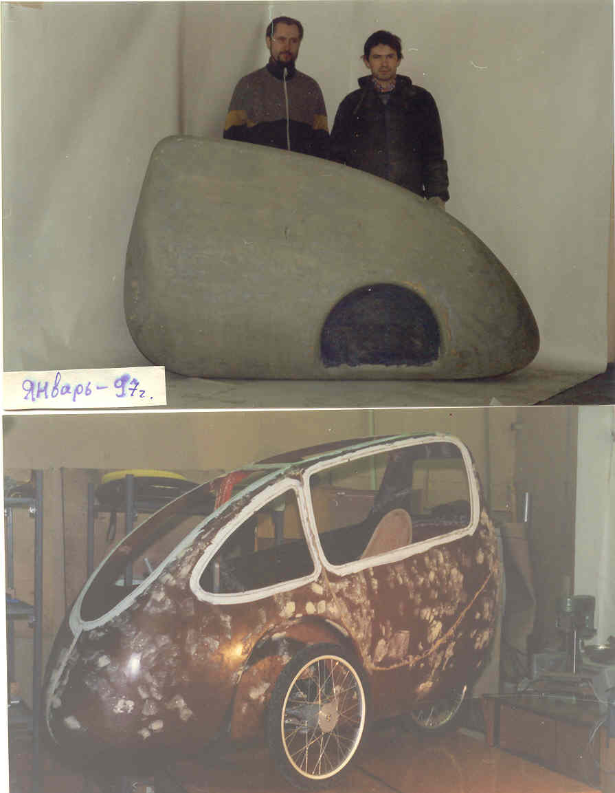

Нашел случайно фото с Борисом Заколдаевым,

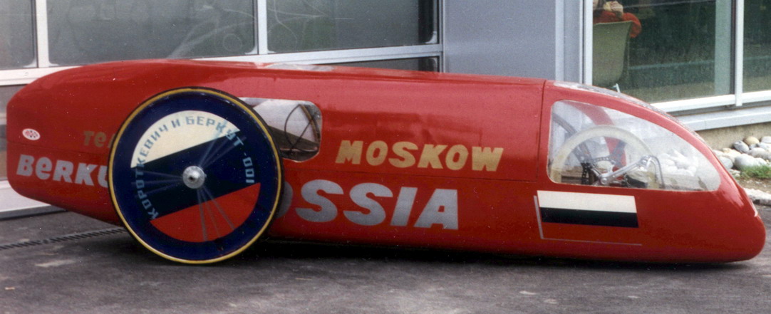

Это «Varna Diablo» рекордсмен 132км/час. Лежит примерно градусов 30 от горизонта.
Ещё и башка торчит. А из статьи следует что они на следующем аппарате голову сунут ниже.

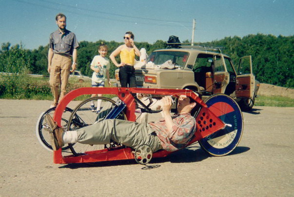

а наши располагают тело горизонтально, с плечевым (!) упором - смотрим на машину Нестюрина, а он в свою очередь, эту идею взял у Дашевского.
Плечевой упор дело очень нужное. понятно что необходимо компенсировать "отдачу" от усилия ног при педалировании. Но можно добиться этого и другим способом - плечевыми ремнями. Они же сослужат хорошую службу есле грохнешся в обтекателе. У нас это происходило не единожды, а из повреждений только ссадины и синяки.
Но этого категорически нельзя делать когда машина открытая. Представте, что было бы если бы мотоциклиста накрепко привязать к мотоциклу.
Трайк "Скорпион-2М" сделан вокруг гонщика из лёгких алюминиевых сплавов. Поэтому в такой конструкции можно применить плечевые ремни.
фото В Мазаева. Гонщик Жданович А. Рядом Мазаев В.
Хорошо видны ремни плечевого упора. Без них развить необходимое усилие практически невозможно.

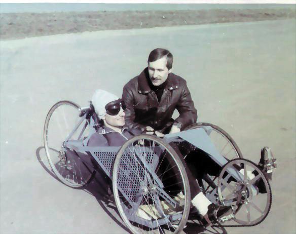

Весной 1994 года мы провели несколько пробных заездов
на новом скоростном веломобиле.
На один из заездов мы пригласили Бориса Закалдаева.
И еще я нашел запись на старой кассете – заезды Нилова на велотреке в Крылатском.
Дата- 14 февраля 1991 года.
У тебя должен быть оригинал….
