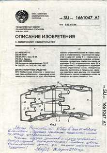

посмотрев на чертёж---понял что в каретках передних колёс должны стоять карданы или шрусы. второе --аккерман отдыхает..?

Все верно. Но правильный Аккерман здесь возможен.

Посмотрите внимательно ещё раз на схему веломобиля «Золотая пролетка», на её чертеж, в конце концов. Она - «Золотая пролетка» - в принципе НЕУПРАВЛЯЕМА.
Ездить можно и на метле с педалями, были и такие умельцы.
Как могут четыре человека одновременно крутить ногами педали и ими же (ногами) управлять? С какой стороны они будут объезжать столб? Двое справа, а двое слева?
Идея - да, хороша. Исполнение – тоже интересно. Ездить - только как тренажер, или средство для укрепления внутрисемейных взаимоотношений.
А теперь оцените органы управления с инженерных позиций.
Управляющее воздействие ноги на педаль (направленное поперек оси веломобиля) несопоставимо меньше, чем приводящее его в движение (направленное вдоль оси веломобиля). Поэтому в пути пассажиры, крутящие педали, всегда БЛОКИРУЮТ попытки водителя совершить маневр, а, тем более, ВЫХОД из поворота. Это подтверждено практикой. Ю.А.Карцев не раз делился со мной такими экстремальными случаями.
И, наконец, о схеме, изображенной на патенте. На таком веломобиле вообще НЕВОЗМОЖНО ездить! Коромысло только усугубляет те негативные моменты управления, о которых я сказал выше. Поэтому и НЕТ ЕГО в конструкции «Золотой пролетки».

Пожалуй, действительно сложно управлять при четырех пилотах. Но никто ж не мешает ручное рулевое сделать с большим передаточным отношением.
Размером 100х100 пикселей. Вениамин, вам что, ЖАЛКО?
Решается сравнительно просто - вводом обычного рулевого управления с большим (ближе к автомобильному) передаточным отношением, чтобы "побеждать" пасажиров.
Меня коромысло смущает в другом отношении. Если передние колёса, передний "коленвал" в общем суть прямоугольник, то в него легко вписывается передняя часть коромысла - кинематическая схема не нарушается. Но задняя часть коромысла будет ходить по совершенно иной дуге, нежели центральная точка заднего "коленвала"! Как это решается хотя бы в теории?
