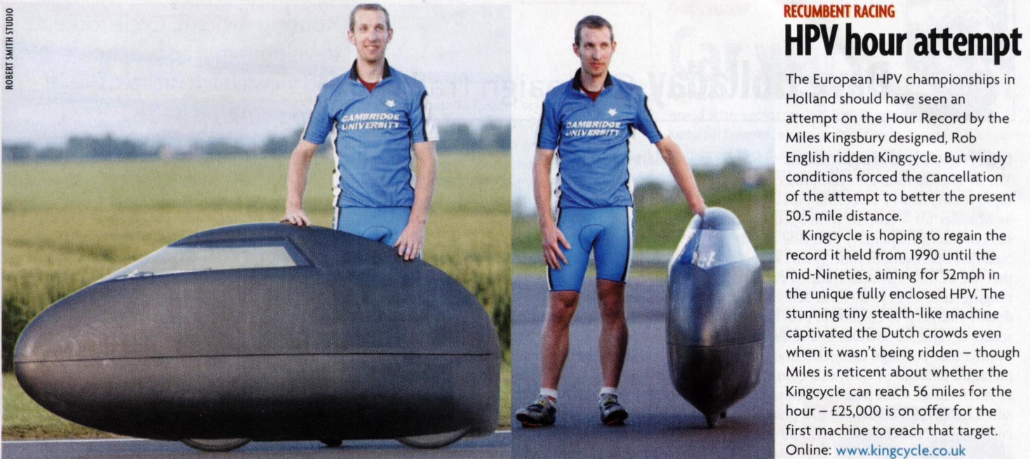

Это видео, конечно же, баянище, но уже очень давно хочется узнать побольше об
этом ХПВ, уж больно оно интересное! :mrgreen: Хочется увидеть шасси...
Как видно, обтекатель сделан из двух половинок очень плотной, непродуваемой гладкой ткани.
Жаль что пилот оказался безбашенным: видит, что лигерад начинает швырять вправо/влево и
не желает прекратить разгон :? ... Аппарат очень хороший, простой, но голову надо на плечах иметь...

Modulator :hand: что за бред ты несешь, не знаешь не говори.
The Kingcycle Mango
http://www.kingcycle.co.uk/hpvs/Kingcycle.html
был создан для установления часового рекорда, в 2002 на World Human Powered Speed Challenge был разбит.
Нижняя часть клееный монокок.
Верхняя крышка скорлупка.
Угол поворота переднего колеса у него очень маленький 10 градусов (по 5 градусов на сторону)
в сочетании с короткой базой и большой скоростью - РЕЗУЛЬТАТ мы видим на видео, собственно ЧТО И ТРЕБОВАЛОСЬ ДОКАЗАТЬ... :doh:
Стримлайн и короткая база не совместимы :chores-chopwood: .

И всё таки, обратите внимание, что эта "скорлупка" очень сильно продавливается от набегающего потока и отчётливо видно движение
ног, трущихся о стенки... Что за материал, если не ткань?
А почему, собственно?
 Заголовок сообщения: Re: Авария стримлайнера
Номер сообщения:#8  Непрочитанное сообщениеДобавлено: Сб ноя 06 2010 01:13
Сообщения: 513
Откуда: Питер
Благодарил (а): 8 раз.
Поблагодарили: 23 раз.
Чем меньше колесная база тем больше чувствительность на угол поворота руля.
Человек не робот он постоянно рефлекторно подруливает.
