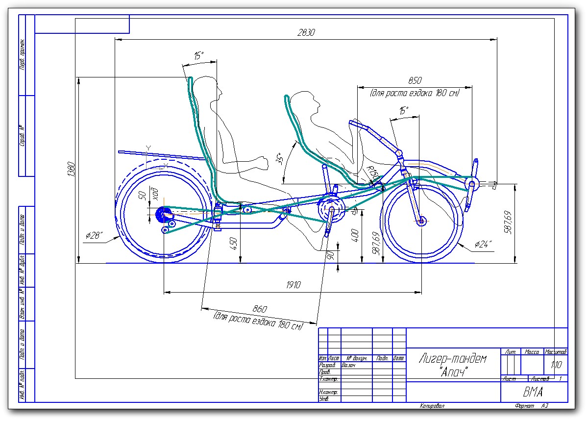

К идее в перспективности двухколёсного лигер-тандема для велодальнобоев, пришёл ещё год назад, когда ехал на велосипедах с yozik-ом в Крым - это возможность брать с собой в дорогу жену, или ездока физически более слабого уже без ущерба что будет тормозом на всём протяжении пути.
Застолбить какие-то эскизы, смог после того как наткнулся на "Моби-Дик" http://velomobile.org/forum/viewtopic.php?f=46&t=3821
- В общем пока вот что получилось:

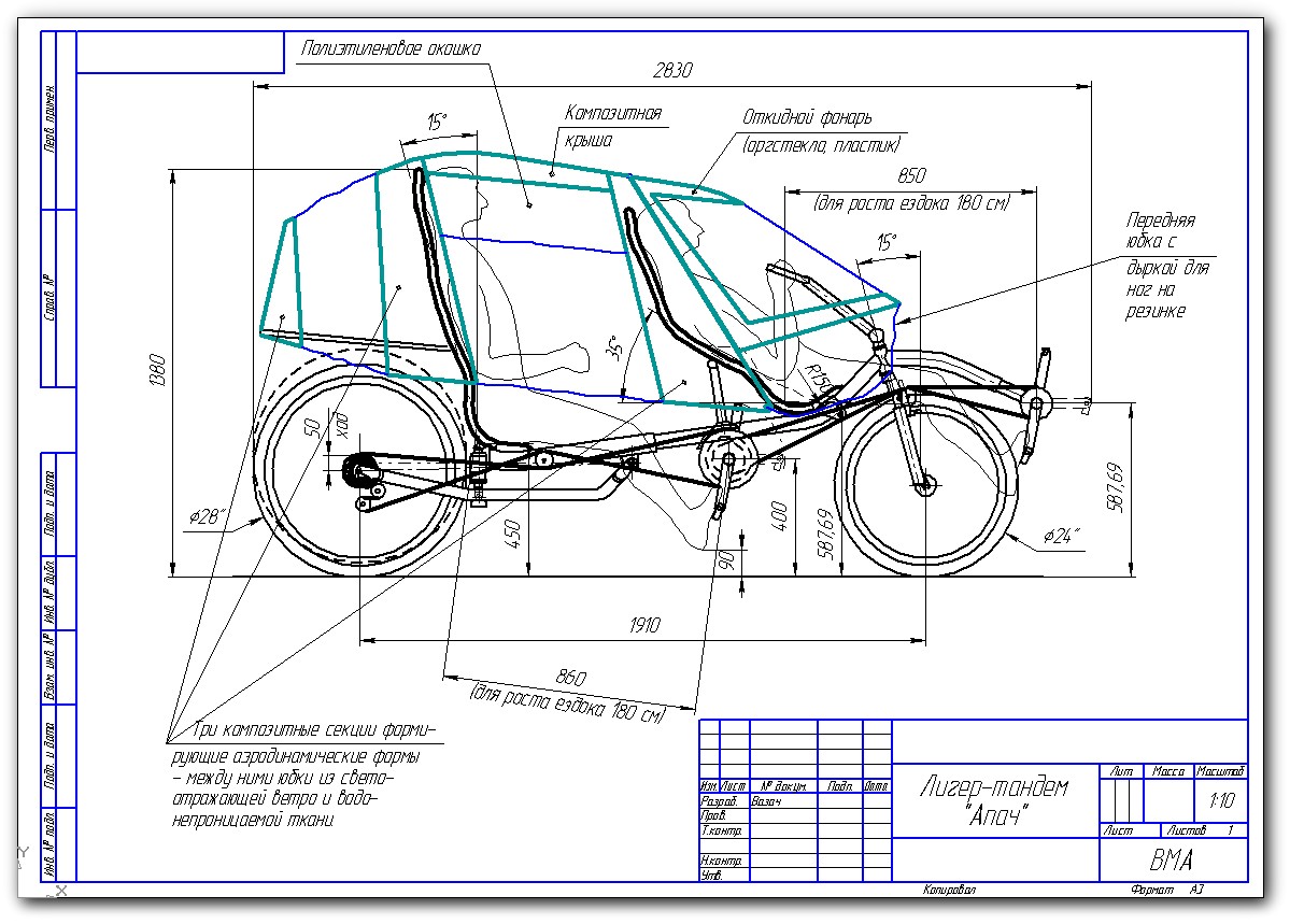

Полагаю что тандем уже позволит преодолевать велодальнобойные маршруты примерно на четверть времени быстрее, чем на лигерадах-одиночках, в том числе и за счёт того, что задний ездок здесь может даже уже отдыхать и кушать на ходу, даже и особо не педалируя, если дорога равнинная. Плюс на один на двоих аппарат, вместо двух каждому, вдвое меньше времени тратится на его обслуживание, ремонт и снаряжение по пути.
Ну и плюс если оснастить его примерно таким вот защитным козырьком от палящего летнего зноя и осадков,
то за счёт некоторого улучшения аэродинамичееских характеристик, скорость как минимум на 5 километров в час думаю буде выше, особенно при плотных встречных ветрах.

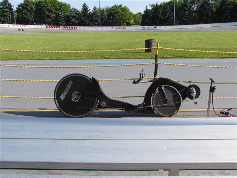

Для сравнения вот фотография "Моби-Дика" послужившего прототипом моего этого нового проекта.
Да, к более детальной конструкторской проработке приступлю, наверное уже лишь после того как даже сделаю ещё и рабочие чертежи радиоуправляемых моделей танков "Абрамс", "Меркава" и "Чёрный Орёл" - в отличие от лигерадов - детали и комплектующие копеечные, а рынок сбыта очевиден. - Слишком неподъёмная для меня на данный момент конструкция тандема - дай Бог сделать бы для себя лигерад-одиночку в приемлемые сроки. :confusion-confused:
Вот кстати, кому надо, более детальный чертёж у себя на сайте выложил
http://vazach.io.ua/album442424

Ноги пилота будут цеплять переднее колесо при поворотах, но это такие мелочи - зато какая красивая боковая проекция!

Вазач писал(а):
а шо делать
ДУМАТЬ, КОНСТРУИРОВАТЬ, а не рисунки рисовать. Ты же как супер-пупер конструктора себя позиционируешь - вот и делай!
Добавлено через 1 минуту 9 секунд:
Вазач писал(а):
вот те ролик как даже разворачивается на узкой дороге при таком расположениии педалей.
Там показана одноместная машина, но это же неважно, не так ли? Важнее красивые дуги труб нарисовать!

Одной хребтовой трубы для рамы тандема НЕДОСТАТОЧНО!
Жесткость рамы на изгиб и кручение с одной трубой слабая.
- ну, ферменную конструкцию рамы проектировать не стану - для меня это неформат.
А трубу 100х50х1,5 мм где надо поставлю, но это не сейчас, пока на данном этапе хватит и того что выдал - пусть всё уляжется в голове и придут новые идеи.

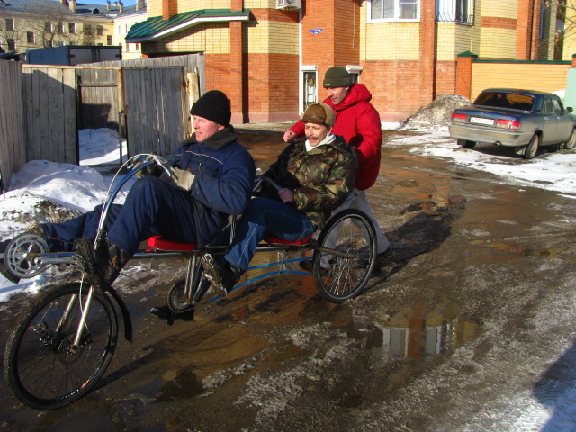

http://velomobil-tambov.ru/
Я пока что своими чертежами поднял планку,
Тамбовский тандем, полноприводный между прочим.
Вес 25 кг. Активно ездит.

Тандем с нежёсткой рамой и цепляющим колесом: высока планка, нечего сказать
- ну сделай ты.
с нежёсткой рамой я для себя уже решил - это труба 100х50х1,5 - "Моби Дик" и менее жёсткий, километров 500 ведь прошёл.
А на счёт цепляющего колеса - сделаешь ещё и так чтобы передний ездок сидел пониже, сантиметров 45 от земли и ноги по крайней мере были не выше головы - я сам сниму перед тобой шапку. - Я и сам над этим бьюсь уже считай пол года. Конце концов я тебе не Леонардо Давинчи, так что тоже подключайся, дерзай, предлагай и рисуй и по этой теме - велоаппаратов способных конкурировать с шоссерами в велодальнобойных поездках, а не оголтело только лишь критиковать всё и вся.

kab писал(а):
Тамбовский тандем, полноприводный между прочим. Вес 25 кг. Активно ездит.
Саша, рассказывая про свой тандем с одной несущей трубой не забывай рассказывать также, какая мера была применена против прогиба рамы.
Явно там ничего не видно. Я думаю, что дело в расположении трубы относительно центра тяжести по высоте. У тебя всё было сверху, а труба - снизу, соответственно сесь груз создавал крутяжие моменты на солидном плече - отсюда и расколбас. А тут хребрина проходит почти сквозь полезную нагрузку, соответственно, величины скручивающих моментов минимизируются малыми плечами.
Парни, извините, что к вам спиной сижу.... В этой теме так много незнакомых слов, что никак в тему не въеду...
Вот фотку увидел и сразу вопрос:
третий в красной куртке тоже сидит на тандеме или просто рядом идет ?
он идет рядом, ну, может. подталкивает на старте

Теперь попробую по другому: возьму за основу лигерад для трековых гонок, даже тот что на фотографии выставил выше, и в фотошопе поверну кресло так чтобы каретка педалей отстояла от землм сантиметров на 35-40, а попа на 40-45 сантиметров от земли. Заднего ездока расположу в комфортной посадке рекумбентов Романты, на расстоянии от переднего так чтобы, ноги свободно педалировали под спиной переднего. - Вот здесь видимо уже целесообразно применение эргономов, чтоб поймать это оптимальное расстояние. И никому не на кого молится не надо - просто такая идёт проработка - я хороший конструктор, и это я знаю, и просто использую этот свой дар на полную катушку, там где моя сфера интересов. Так попало, что я увлекаюсь велосипедами.
Просто рядом идёт, даже не поддерживает.
