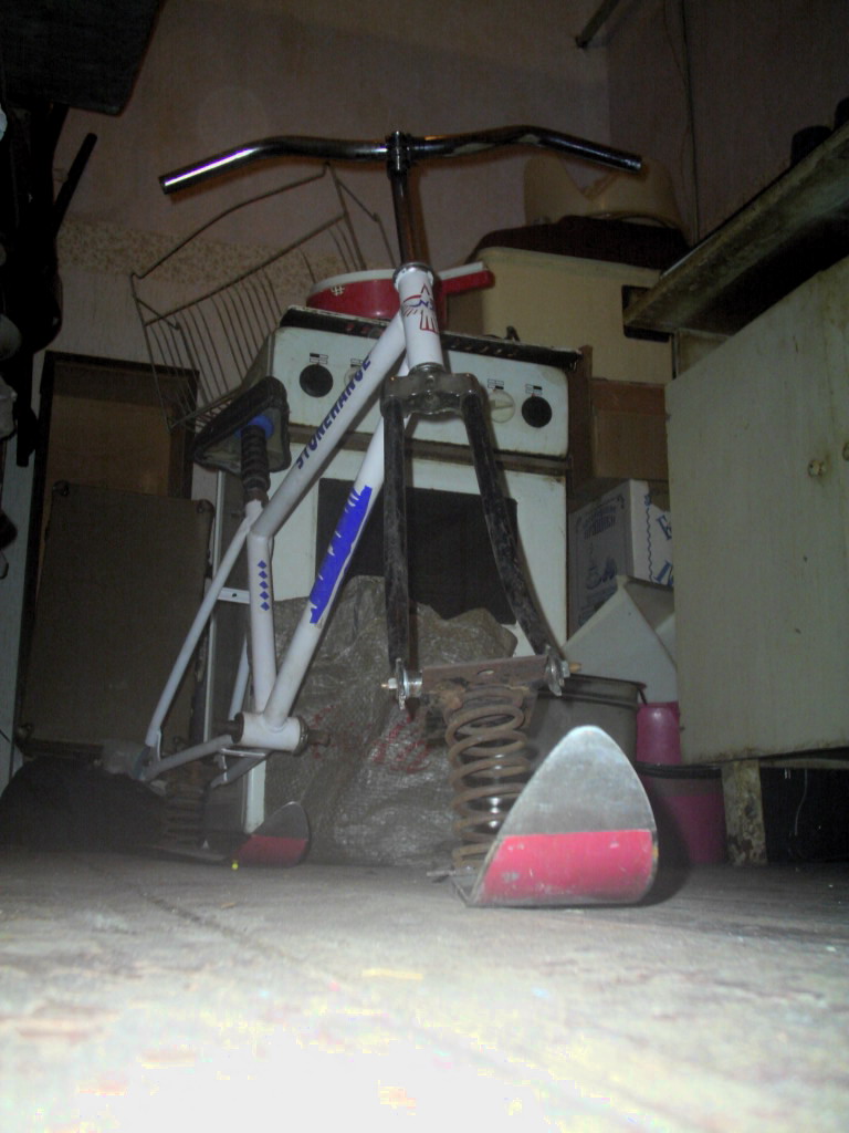

А не проще ли поставить побольше звезду на зад, поменьше - на перед, ошиповать заднее колесо, а на переднее воткнуть лыжу?
Я делал велокат на двух лыжах:-)
Добавлено спустя 19 минут 23 секунды:
...и как на таком ездить?

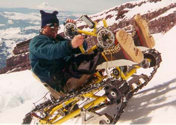

видео катание по снегу на вело с гусиницей.
http://www.youtube.com/watch?v=HP4VwaD7rd4
