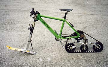

Номер сообщения:#16  Непрочитанное сообщениеДобавлено: Вс окт 29 2006 18:00
Реальный вариант гусеничного привода
