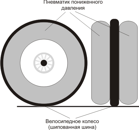

Пришла идея (возможно, это придумали уже давно, только я не в курсе :lol: ), хочу обсудить с вами, уважаемые коллеги-конструкторы.
Предисловие: недостатком пневматиков низкого давления является высокое сопротивление качению, неустойчивость на высоких скоростях; транспортные средства на их основе тихоходны и непригодны для хороших дорог.
Суть идеи: по бокам велосипедного колеса крепим 2 пневматика низкого давления.
Преимущества по сравнению со "стандартными" пневматиками низкого давления: низкое сопротивление качению на хороших и условно хороших дорогах и высокая устойчивость/управляемость благодаря наличию в системе центрального велосипедного колеса.
Система крепления пневматиков проста и не предусматривает каких-либо модернизаций велосипедного колеса. Этот вопрос можно обсудить далее, если сама идея будет признана целесообразной, а автор -дееспособным :mrgreen:

проблем с вилками будет немало... но идея классная, хоть и не новая... для снега будет самое оно...

Думаю,консольное крепление будет целесообразнее для таких колес.Идея стоящяя,можна ехать и по асфальту,и по снегу,думаю даже по воде...

Можна притягивать дутики к колесу ремнями (на рис. красным),одновременно центрируя

Думаю, стоящая идея! Лучше всего она может реализоваться на четырехколесном аппарате и, кстати, можно не использовать пневматики по обоим сторонам колеса, вполне может хватить односторонних как на показанной для примера военной машинке.

Не думаю, что выступающие на пару сантиметров колеса велосипеда будут оказывать существенное влияние на передвижение по мягкому грунту, но это можно проверить лишь на практике..
"Мы с тобой одной крови - ты и я!" (из Маугли). Действительно, и у меня первая идея была такой и по этой причине сбоку колеса именно 2 пневматика, но сейчас задумался над тем, что без внутренней связи пневматика с диском (ступицей) он будет "проваливаться" во внутрь при небольшой нагрузке... Думаем дальше :wink:

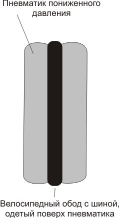

Как вариант, пришла в голову такая идея исполнения колеса: берем обод от велосипеда с шиной, надеваем его на автомобильную камеру и накачиваем камеру. Получается как на рисунке. Пробовал сделать это на практике: одел камеру от какой-то легковушки обод 28" и накачал. Внешне все получилось вполне хорошо, а внутри "сморщилась", но это нормально, так как внутрь камеры надо вставлять жесткую ступицу, о чем я сейчас думаю.... Нерешенный вопрос этой конструкции - нипель, который будет упираться в пневматик.
По сравнению с первым вариантом пневматик - халявный амортизатор для велообода с шиной, однако и тормоз качению.... На сколько тормоз? Точно сказать не могу, но думаю не больше, чем на втулках с эксцентриком.

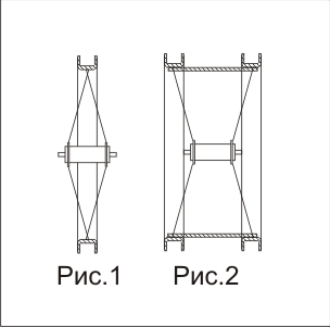

Короче, попер с меня конструктив, прошу заценить какой я умный :) Жду вашей некчемной критики и зловредных советов (шучу) :mrgreen:
На рис.1 изображено стандартное велоколесо со втулкой в разрезе. На рис 2 - колесо для пневматика низкого давления, выполненное из стандартных ободов, спиц и втулки. Предлагаю с помощью ... такой-то матери (предлагайте варианты) соединить обода вместе на некотором расстоянии, а потом заспицевать как на рисунке. Надеюсь, что получиться и теоретически и практически. Те варианты ступиц, что применяют на пневмоходах, для мусколоходов не подходят, так как в нашем деле вес и стандартные компоненты имеют значение. Самое легкое из того, что удалось найти - обод из двух аллюминиевых тазов, по центру к которых прикручена самодельная ступица...

Интересует, как на рис. 2 будет прикреплена вилка.

зачем делать чтобы вращались все колеса одновременно? может лутше сделать легкоссъёмные колеса.? подъехал к снежной целине--поменял легкосъёмные колесики и по снежку..... насчет будут ли мешать тонкие колеса толстым... будут. вопервых тонкие должны быть больше. во вторых колеса низкого давления отличаються тем что сильно прогибаються и имеют большое пятно контакта. теперь нарисуй сбоку два колеса тонкое и приспущенное толстое. сопротивление такого будерброда при езде по снегу и песку будет явно не по силам человеку. мотора ведь нету...насчет как сделать колесо низкого давления---может попробывать сшить покрышку из брезента?
 Заголовок сообщения: Re: Велоколесо+пневматик низкого давления для зимы, болот и
Номер сообщения:#20  Непрочитанное сообщениеДобавлено: Сб сен 04 2010 23:13
А что вы доколебались с этой вилкой раньше времени-то? :lol: Я не говорил, что это будет трайк, да и даже если трайк, то кто сказал, что для поворота переднего колеса в схеме 1+2 ведущих нужна вилка? Я думаю, что смогу спроектировать и без вилки. Теперь по сути твоего вопроса с вилкой, так как уже достали с этой гребаной вилкой: Если мне надо будет вставить мое замечательное колесо в вашу гребаную вилку, то я возьму втулку, проточу ее под пром. подшипники, либо готовую втулку на промах, выточу ось подлиннее, втулки и т.д. Короче все стандартно и скучно, а может "на коленке" нарощу ось трубками со внутренней резьбой, может суну во втулку ось потолще и законтрогаю, а подшипники сделаю внешние. Тормозить буду ногой, просунув ее между вилкой и колесом :) короче, было бы колесо, а как его засунуть в вилку уже придумано сто рецептов и осталось придумать всего-то один с наименьшим весом, о чем я и задумаюсь, если будет спроектировано колесо.
