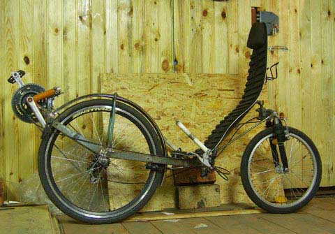

Имеет ли право на жизнь такая конструкция?
Если что-то непонятно или надо показать на чертеже какие-либо размеры и углы - спрашивайте.
И как лучше сделать рулевое управление?
Думаю, надо сделать тяги непосредственно от оси втулки.

Вот еще вариант:
По сравнению с первым, изменен выкат рулевого колеса. Также ищу наиболее оптимальный и простой способ размещения каретки.
За счет колеса меньшего диаметра удалось выиграть 10 см длины (несмотря на то, что впереди теперь торчит труба).
Считаю немаловажным то, что довольно большую часть донорской рамы удастся поставить без переваривания. На схеме выделил желтым:
Какие замечания и предложения.
P.S. Опережая напрашивающийся вопрос, скажу, что я хочу построить именно заднеуправляемый бент.
Зачем мне это? - интересует всё необычное. В том числе и такая конструкция веломобиля, из которой пока не удалось много "выжать".

Как хочешь, дорогой товарищ, но знай, что на подобных аппаратах в мире умеют ездить единицы. Я тоже прильщенный лаконичностью конструкции собрал заднеуправляемый бент. Промучался часа четыре, но так и не смог научиться трогаться с места. После еще пары дней попыток научится на нем ездить я его разобрал.

Тогда советую сначала пройтись по форуму поиском, потому что тема не нова, и Вы не первый, кто хочет сделать быстро и просто заднеуправляемый лигерад. Ищите слова "заднеуправляемые лигерады", RWSR, RWS.
За 7 лет существования этого сайта НИКТО, кроме Mikhy, не построил реальной модели заднеуправляемого лигерада, которая бы реально ездила. Разговоров на эту тему много, в том числе и в последние 3-4 месяца. Но дальше разговоров дело не пошло. Я Вам советую обратить внимание на "Питон" - у него тоже только одна цепь. По-крайней мере, такие аппараты ездят. Ваша схема ездить не будет. Совсем. Тема давно пережевана, советую искать поиском по форуму. И еще - вы можете сами провести изыскания, построив несколько заднеуправляемых моделей и поделившись их опытом использования. В данном случае это будет гораздо полезнее обсуждения чертежей и схем.
Советую для начала почитать следующие источники:
http://velomobile.org/forum/viewtopic.php?f=21&t=4215&p=4698608#p4698608
http://wannee.nl/hpv/abt/ru-index.htm
http://velomobile.org/library/articles-gl/101--rear-steeringrecumbentbicycles/
http://velomobile.org/forum/viewtopic.php?f=54&t=4582&p=4699048&hilit=rws#p4699048

GEK, рама от туриста лежит у меня в сарае. Не нужна, а выбросить жалко. Если получится нормальная конструкция, то повторю ее в другом материале - хроммолибдене, например.
Что касается конструкции, то я постарался ее максимально упростить, чтобы можно было быстро и не затратно ее построить.
Сейчас схема выглядит так:
Как только куплю материал, сразу сделаю. Если ЭТО будет более-менее нормально передвигаться, то оставлю; если нет - разберу.

Опытный образец был построен по слегка измененной последней схеме. Изменения касались угла рулевой оси - на ходовом макете этот угол составил 65°.
Если кому-то лень читать, то говорю сразу - НЕ ЕДЕТ.
При постройке использовался деревянный брус. Для закрепления колес, я приспособил мебельные уголки, а в роли рулевой оси выступил толстый длинный болт. Чтобы полурамы не терлись и не "заламывались" при повороте, я между ними поместил металлические и пластиковые шайбы.
Немного помучился с изготовлением системы управления. Не зря же я в первом посте спрашивал, как лучше его сделать. Не получив ответа, я пошел по наиболее простому (для меня) пути - управление было выполнено как на байдарке, только вместо румпеля шла косая тяга к обычному велосипедному рулю.
Получился этакий разовый лигерад. Но для того, чтобы просто попробовать ездить, такого макета оказалось вполне достаточно.
Мои довольно продолжительные (неск. часов) попытки поехать были прерваны поломкой - брус не выдержан нагрузок и треснул в месте сочленения полурам. Чинить макет было бессмысленно - за это время я убедился, что ехать на лигераде такой схемы невозможно. Виной тому излишняя поворачиваемость лигерада на маленьких скоростях (из-за трейла, я полагаю) и постоянного стремления лигерада сложиться под моим весом (62 кг - не так уж и много) в месте сочленения полурам.
Фотографий, к сожалению, нет.
Фотографировать процесс изготовления я посчитал бессмысленным; мои неудачные попытки езды снимать тоже не хотелось; ну, а потом макет сломался, и я его разобрал. Думаю, я описал его достаточно подробно, и вообразить эту конструкцию не составит особого труда.
После этого неудачного эксперимента я решил провести работу над ошибками. Я хотел понять, что именно помешало этому опытному образцу ездить.
Тогда я еще не исключал, что во всем виноваты некачественные материалы, но повторять эту конструкцию в металле мне как-то не хотелось. И я углубился в теорию. До постройки макета я, конечно, читал несколько статей (в том числе и статьи, ссылки на которые предоставил hof), но теперь я решил перечитать все, что удалось найти про RWSB.
Прочитав статьи и выписав все основные моменты, я решил обобщить данные и как-то их систематизировать. Если кому-то интересны мои мысли по поводу RWSB, то я готов их здесь написать. Я, честно говоря, даже подумываю о написании статьи...

У длиннобазника - не помню уже... У спортивного - вровень с сиденьем, для туризма - на 10-15 см ниже сиденья. Как-то так.

Спасибо!
Короткобазник - это когда каретка перед передним колесом, а длиннобазник - когда каретка внутри базы; я правильно понимаю?
