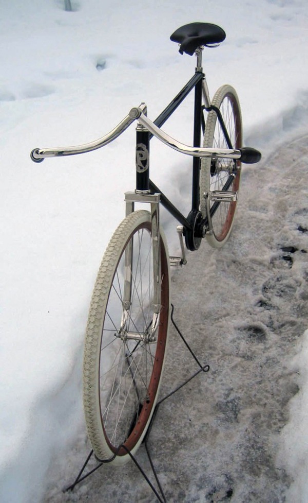

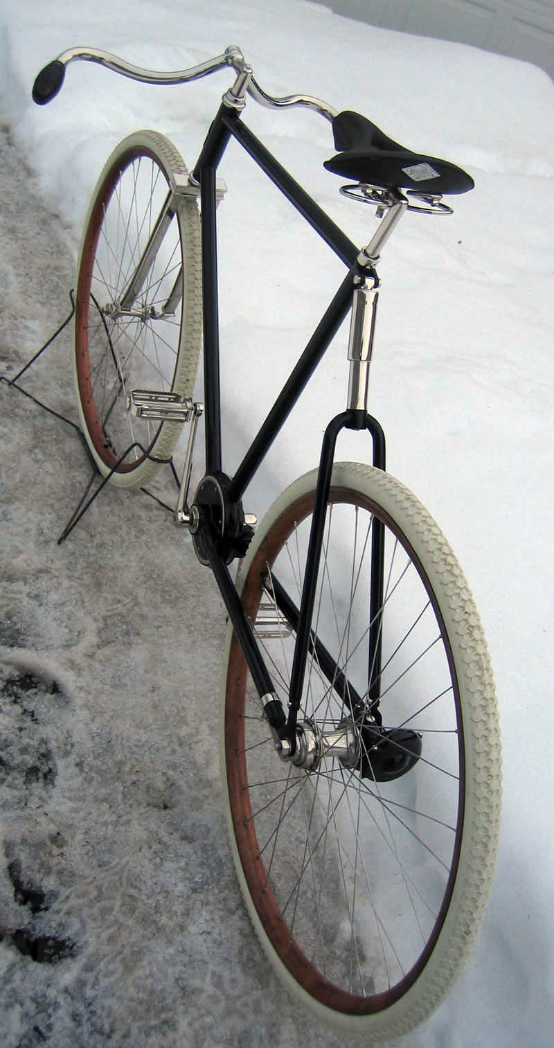

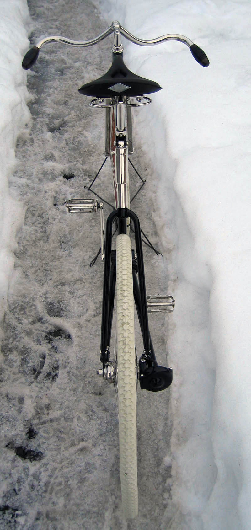

Номер сообщения:#8  Непрочитанное сообщениеДобавлено: Чт апр 08 2010 00:02

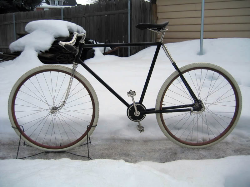

Гоночный велосипед с карданом американской фирмы "Pierce". 1910 г

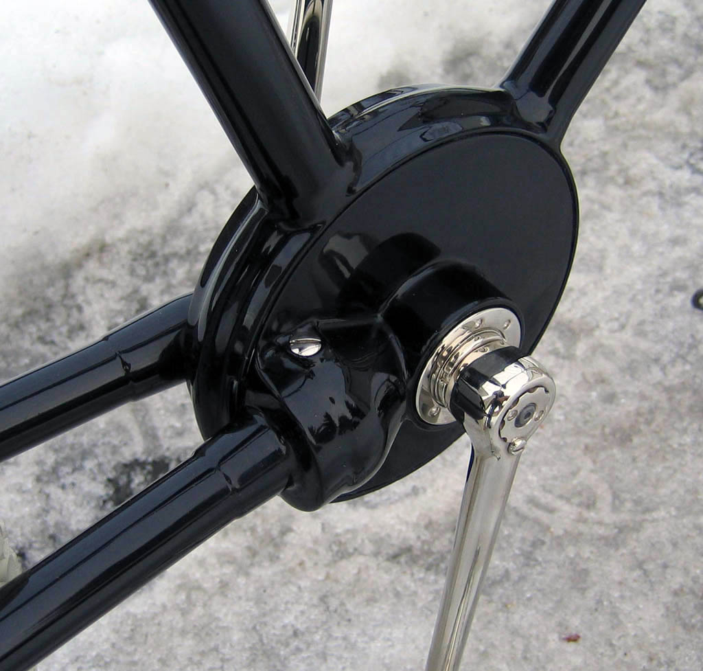

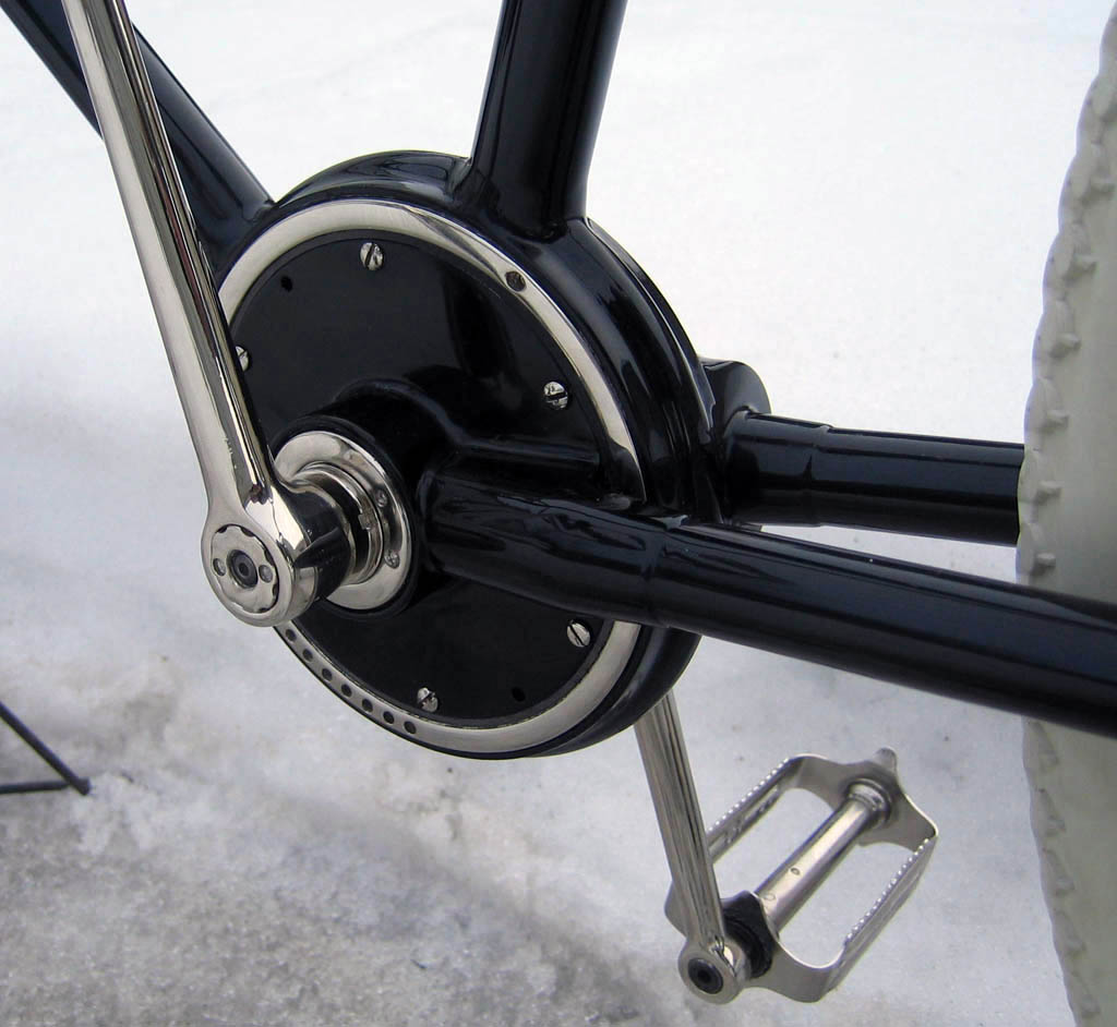

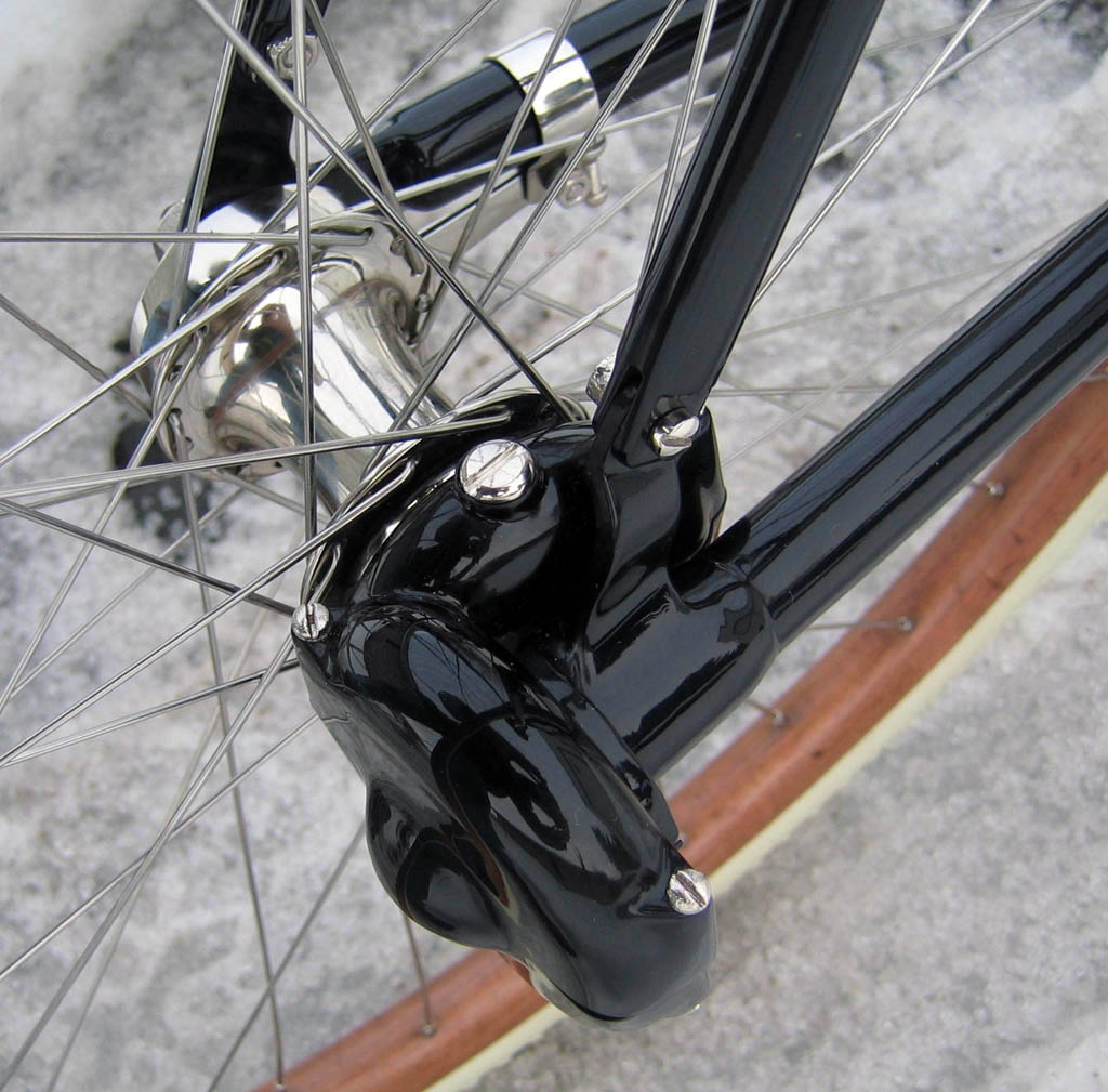

Как мне кажется упомянутый американский велосипед с карданом фирмы "Pierce" (1910 г), наверное самый совершенный из карданных великов и один из самых оригинальных великов вообще!
Как вам дизайн? :) Посмотрите внимательно на фотки. Кардан проходит внутри нижнего правого пера рамы!!! Я так понимаю таким образом был уменьшен общий вес велосипеда. Второе, кто нибудь видел серийно выпускавшийся велосипед с задней подвеской начала 20 го ст?! Этот велик оснащен задней подвеской (софтейл) и был построен в 1910 гг!!! :shock:
Знатный вел. Сам долго любовался :) Но вы еще кое что упустили. У него еще и передняя вилка подрессорена, т.е. это ПОЛНО(!)подвес. Плюс, обратите внимание какое интересное решение шарнира подвески совмещенное с основной передачей, (почти)полностью защищенное от пыли. (интересно было бы посмотреть на подшипник шарнира)
