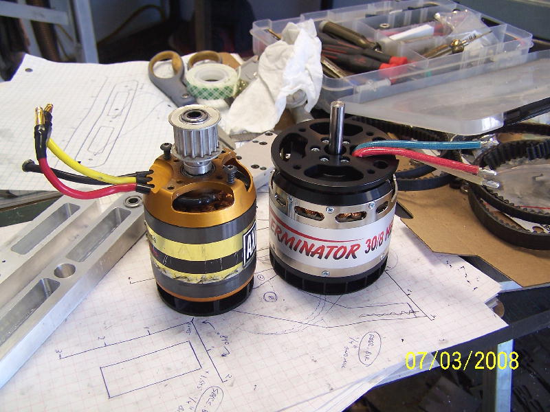

а мотор кстати взят от сюда у кого еще сомнения есть??? Вот вам живой реально ездющий аппарат с RC от моделек...

Комментарий к файлу: и тот и другой моторы от маштабных моделей...
