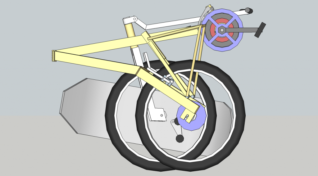

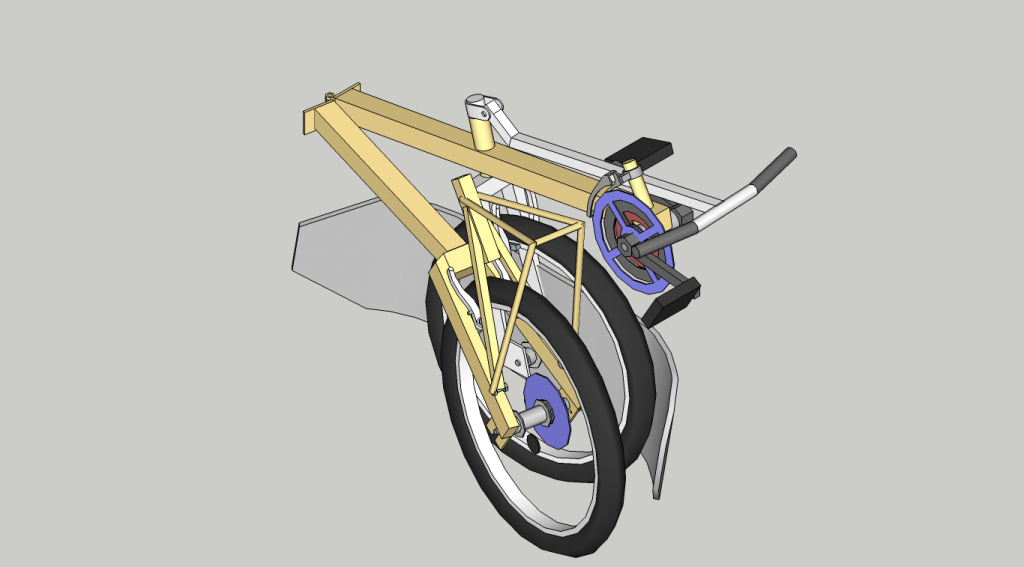

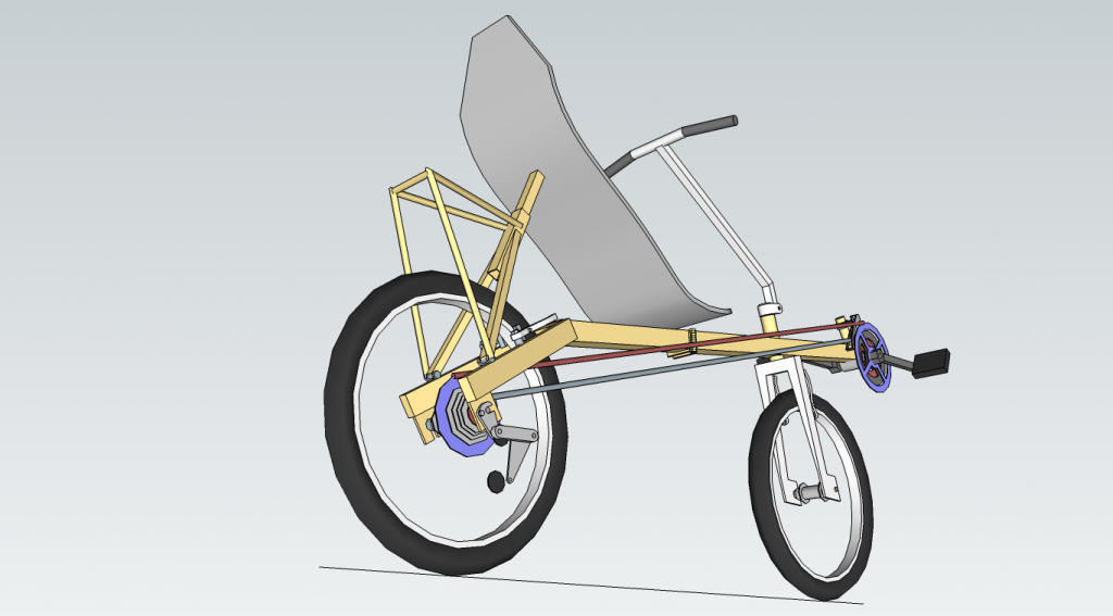

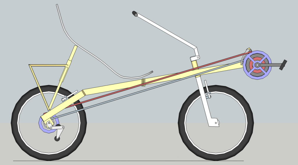

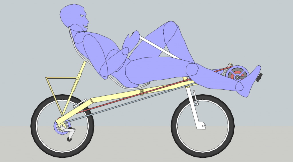

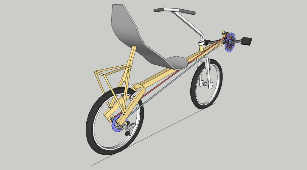

Проектировал для сестры небольшой, простой, повторяемый, неприхотливый и складной лигерад. Планы изменились, а модель осталась: может пригодится сообществу. Цепь прямая, без роликов; складыванию не мешает по аналогии с лигерадом Azub Origami.
База 1100мм, длина 1700мм, высота по низу сиденья 550мм, высота каретки 625мм. Размеры в сложенном состоянии 900х750х450.
Угол рулевой 15°. Подвеска отсутствует. Колеса 20". Расстояние от оси каретки до оси переднего колеса 470мм.
Ссылка на 3D-модель в программе SketchUp
[youtube]http://www.youtube.com/watch?v=Pb8DnjuF08Q[/youtube]
YouTube канал
Хороший проект. Я бы советовал его к реализации, но:
- складывание перепроектировать в вертикальной плоскости из-за цепи
- ввести складные подкосы на раму (уже писал)
- ввести шарнирную подвеску задней вилки при помощи буфера (есть у меня)
- сидушку сделать складной- вперёд.
Добавлено через 29 минут 39 секунд:
Изобразите манекен трёх ростовок: 160...165, 170...175, 180...185 (см, в таблицу).
Рост 165 см, в см:
- ягодицы- плечо (сидя, возле шеи) 65
- вытянутая рука вперёд (от спины) 65 (до кулака)
- вытянутая рука вниз (от кулака до ягодиц) 10
- от ягодиц до пятки (сидя, от стены) 95
- инсим (от промежности до пятки) 75
- колено- пятка 55
- колено- ягодицы (сидя от стенки) 55
- обувь 27
- масса 75 кг.

Благодарю за Ваши советы и параметры. Проект неплохой, но модель не дорисована и я над её завершением пока работать не собираюсь! Основная причина: сестре трудно перебраться через раму из-за проблем с тазобедренным суставом. При такой компоновке намного опустить раму и сиденье не получится.
Придется обратиться за помощью к длиннобазным лигерадам с низкой кареткой.

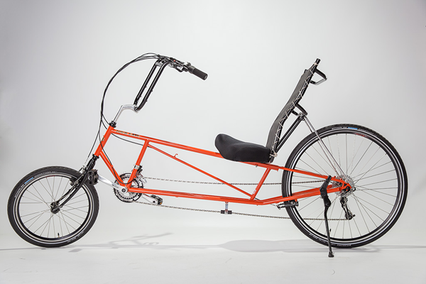

Любим многими путешественниками.
Фирма: Easy Racer
Модель: Tour Easy Classic
Больше фото: кликнуть сюда
YouTube канал
 Заголовок сообщения: Re: Складной заднеприводный лигерад.
Номер сообщения:#10  Непрочитанное сообщениеДобавлено: Сб ноя 02 2019 03:50
Фирма: Easy Racer
По нашей квалификации это КОМФОРТ БАЙК. Например, мой "ЧОППЕР".
Такой класс машин известен ещё до лигерадов, их недостатки:
- рамное нагромождение
- нет задней подвески
- проблема посадки, высокая рама
- нагромождение и далёкий руль
- высокая спинка сидения вряд ли используется.
При проектировании своего "ЧОППЕРА" эти недостатки учтены, а упор нужен только для ягодиц в виде развитой окантовки.
Сейчас есть тенденция вносить окантовку в офисные кресла, да и в сиденья автомобилей и низких упоров к сёдлам велов
Такую окантовку я внёс в вел на 20" колёсах. См. меня в перечне тем.
