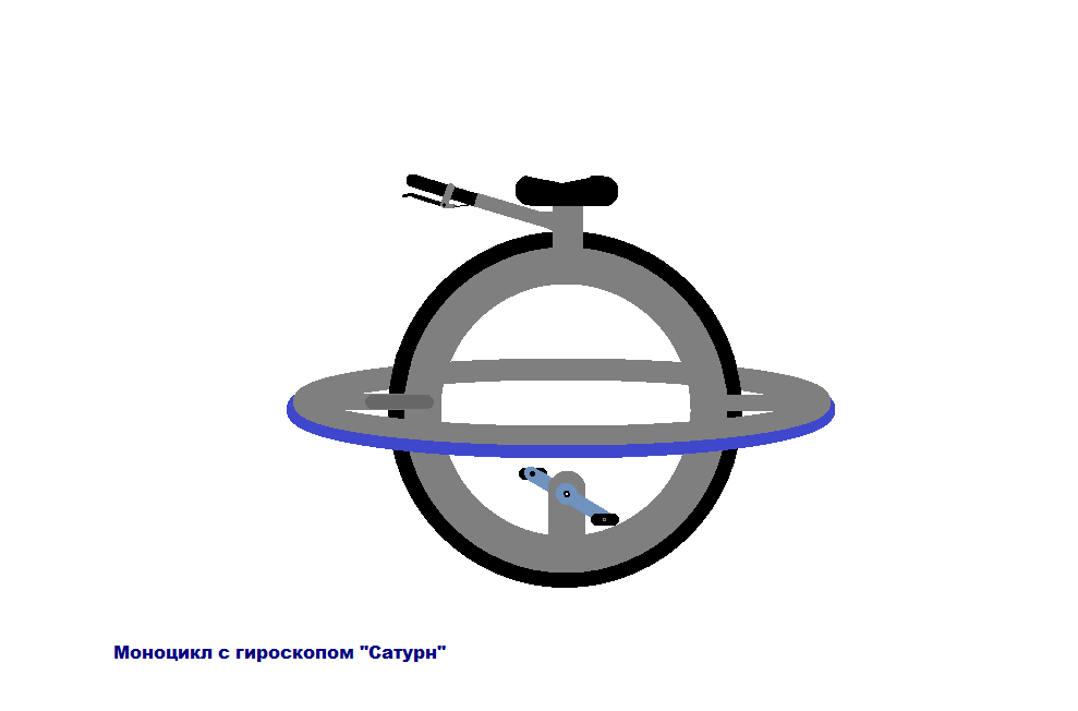

От того возникла мысль - оснастить моноцикл ГИРОСКОПОМ, который бы облегчил велосипедисту поддержание равновесия! :techie-idea:
С обычными колёсами это вряд ли осуществимо, а вот с Hubless - вполне! :)
По-быстрому сделал набросок сей конструкции, конечно, не так красиво, как в 3D.
Моноциклист сидит, вращает педали и приводит в движение обод бесвтулочного колеса. Стоит заметить, что у
этой схемы есть огромный плюс: низкая посадка, что позволяет быстро ставить ноги на землю!
И, самое главное! Через систему шестерён и вала приводится в движение второе Hubless колесо, которое опоясывает райдера,
находясь на уровне центра окружности основного колеса. Это и есть гироскоп. Его целесообразно выполнить ввиде кольца
определённой массы, закрытого кожухом.
От того, само собой напрашивается и название этого концепт-велосипеда - "Сатурн". В честь планеты, опоясанной кольцом.
Итог: можно ехать на настоящем моноцикле, но поддержание равновесия уже не составляет особого труда!!!
И благодаря этому, моноцикл может иметь полноценный тормоз, а также переключение. С гироскопом можно смело разгоняться
до 30км/ч, а также смело спускаться на тормозах с гор, не боясь клюнуть носом с размаху об асфальт!
Что ж, в теории должно работать...

Вся проблема в том, что на сайте 95-97 % - это чистые теоретики, а остальные, в том или ином смысле - практики... Дим, для маленького моноцикла как раз и нужна изначальная неустойчивость, чтобы обеспечить вёрткость, манёвренность, лёгкость управления. Маленькому моноциклу не нужна большая скорость (30 км/ч), спуски с горок и резкие торможения. Он предназначен для другого.
Я уже молчу про вес гироскопа, обеспечение оборотов в 10.000 об/мин (гигантские передачи), удобство посадки/соскока... Гироскоп как раз более уместен на больших моноциклах (диаметром в 2 м) с ДВС, где необходимо убрать боковые резонансные колебания и где его (гироскоп) можно разместить более компактно: вертикально.
Единственное новаторство в твоей картинке - это рукоятка с тормозом. :D Кстати, не так давно один лихой моноциклист (парнишка лет 18) мимо меня проехал через плотную толпу людей и на входе в метро ("Героев Труда") взял его под мышку за седло и спустился вниз. Велосипед явно "отдыхает"!
Меня это сильно повеселило: ведь вёрткость, маневренность и лёгкость управления на моноцикле обеспечиваются тем,
что у него нулевая база - колесо одно! А неустойчивость - это побочный эффект, и ни как не преимущество. :naughty:
И, чтобы не биться лбом или затылком об асфальт, нужно всё же придать моноциклу устойчивость по оси "Y", которой он не имеет :? ...
Вот по этому и напрашиваются мысли именно про гироскоп.
А зачем такая бешеная частота оборотов? :?: :shock:
К примеру, мой велосипед (и лигерад) замечательно едет в крутую горку, со скоростью 5км/ч, и равновесие поддерживать
очень комфортно. Даже не задумываешься. А ведь скорость вращения колёс ничтожно мала, но тем не менее гироскопического
эффекта тут достаточно для поддержания в вертикальном положении системы велосипедист+велосипед+кладь, общим весом 90кг! :)
Соответственно мне кажется, если кольцо гироскопа будет раскручиваться даже всего вдвое больше скорости движения моноцикла,
его помощь будет весьма существенна, для облегчения поддержания равновесия по оси "Y"! :!:

Смею надеяться, что после набора минимальной скорости, благодаря гироскопу юник будет стоять, как влитой, и о поддержании равновесия
вообще не придётся задумываться!
Ведь по сути, данная конструкция абсолютно сходна с детской юлой, и пока гироскоп крутится - не упадёт никогда!
Конечно, я не спорю, что гироскопическое кольцо "Сатурна" будет несколько мешать посадки и высадке. Правда тут ещё есть мысли!
Если вообще убрать гироскоп, а оставить только колесо Hubless! Я хоть и никогда не ездил на моноциклах, но мне почему-то кажется,
что с большим Hubless колесом, благодаря тому, что каретка расположена ниже виртуальной оси, а также весьма близко к земле, -
поддерживать равновесие будет легче, чем на обычном спицевом юнике! :!:

Модулятор хочет узкоспециализированную велосипедную технику вставить в поток массовой велотехники. Как по мне, моноциклы - больше для прогулок (на короткие расстояния, по парку, для развлечений). И уровень мастерства должен быть выше среднего. В этом вся проблема, но и возможность "выделиться" среди толпы рядовых велосипедистов.
Дима, какую массу гироскопа предлагаешь? Какие обороты ТЫ хочешь КОНКРЕТНО? Масса вспомогательного редуктора? Передаточные числа? Материал гироскопа (кевларовые нити, стальная проволока, свинцовый монолит)? Открытый или закрытый (вакуумированный) корпус? Ты на Стояна, как на спасительную соломинку, всё надеешься?.. Давай САМ "разгребай" ту кашу, что заварил. Итак, "Сатурн" рулит: ..................

Ну, во первых, моноколесо с гироскопом уже существует и продается в Москве: https://vk.com/solowheel. Пожалуйста, лепи сиденье и готово.
А, во вторых, зачем ты расположил гироскоп горизонтально? Не логичнее будет его упаковать в вертикальную плоскость колеса? Ведь гироскопу без разницы под каким углом к горизонту сохранять стабильность плоскости вращения.

Как я понял, Модулятор хотел на моноцикле хорошо разгоняться/тормозить. А для этого гироскоп-маховик необходимо действительно расположить горизонтально, а не вертикально. Чтобы не заваливаться набок годятся обе версии установки гироскопа.
Так, судя по всему, тема "Сатурна" действительно оригинальна, если даже Стоян ничего не нарыл (так, жалкое подобие в вертикальной плоскости). Вряд ли в природе существует что-либо подобное. Здесь нужны поистине космические технологии... Ключевой вопрос: как подвешивать горизонтальный гироскоп без центральной оси/подшипника? На магнитных подвесах? И сколько это будет весить?.. Все дружно пытаются "спрыгнуть" с темы, подсовывая второстепенную фигню! :D
Кстати, тренажёр для юника - плохая идея. Это всё равно как боковые колёсики на детском велосипеде: ребёнок учится очень долго и нудно, всё время пытаясь "опереться" об эти "костыли". Кстати, ребята из циркового училища подтвердили, что тренажёр - полный бред, так никогда не научишься балансировать своим телом.
Да, Дим, при скорости 5 км/ч гироскопический эффект твоих колёс практически равен нулю. Не обольщайся! И учи физику!!! А не падаешь ты совершенно по другой причине. Кстати, спортсмены-трэковики (гонка с преследованием) могут минутами стоять на месте на велосипеде, стараясь пропустить соперника вперёд. Там, по твоему, тоже гироскопический эффект не даёт им упасть?!

Раз Стоян смог настоянить столько всего интересного, даже по столь чуждой ему теме, можно сделать вывод:
хоть гироскоп на юник никто ставить пока и не пытался, но вот Hubless-моноциклы с кареткой ниже виртуальной оси пытались
воплотить, и не раз! Стоит задуматься: а может они и вправду более устойчивы, и ездить на них легче?! (про потери на трение
в плохо исполненом бесвтулочном колесе пока не будем).

Юра, касаемо гироскопа: да зачем магнитный подвес? :shock: Да обычное второе Hubless-колесо, только без покрышки и

Идея действительно хорошая: Стоян снова играючи проявил смекалку, и привёл в пример уже где-то здесь обсуждавшийся
веломобиль, о котором все и забыли! :clap: :clap: :clap: Минус тут лишь в том, что педали очень уж широко расставлены :? ...

Дим, ещё раз посмотри на свою картинку в первом посте и объясни, какая связь между "Сатурном" и этим трёхколёсным веломобильчиком? :think: Ты патологически убегаешь от реальных, технических вопросов (н-р, какой гироскопический эффект у стоящего на месте велосипеда). Озвучь хотя бы приблизительно: необходимая масса гироскопа, его обороты, какой стабилизирующий импульс ты рассчитываешь получить, по каким формулам ты это считал... ПРОЖЕКТЫ - они и в Африке прожекты??? А "балабол" - всего лишь балабол?!?! :whistle: :mrgreen:

И что? Ап - и что? У тебя появились расчеты, схемы? Или действующий макет?
