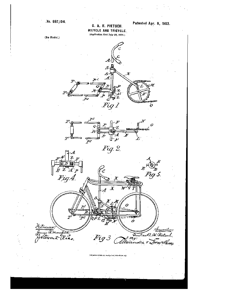

Посмотри на ФИГ 1.
US00697104__.tif.1.s0.35.r0.gif [20.55 КБ]
