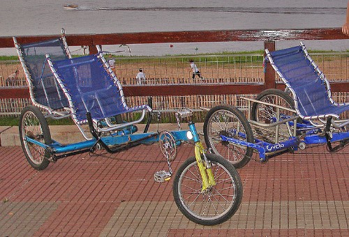

Сколько людей столько и мнений,и каждому нужен свой индивидуальный.Видимо веломобилем и называется та штуковина которую человек делает под себя.Отвечающая всем его требованиям.А универсальная вещь это велосипед.Вот еще и поэтому веломобили не пользуются большим спросом,потому-что всем не угодишь.Так что лучше самому,одному "наморщить ум" и сделать то что ты хочешь.

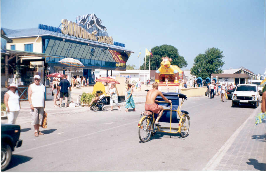

Т.к. консенсуса не получается и есть две версии обе имеющие право на реализацию, предлагаю их разрабатывать параллельно и одновременно обмениваться результатами и максимально их унифицировать ( насколько это возможно). А Народ сам выберет то что ему подходит.
Как пример реальной трехколесной конструкции в городе, посмотрите картинку. Снимок сделан в Анапе, там такие рикши работают в режиме такси по городу с двумя пассажирами. Сам не ездил, но разговаривал с водителем сего аппарата , по его словам недостаток один - габариты, но то что я предлагаю в два раза меньше в ширину и в четыре по миделю. Считаю, что в городах с небольшим движением, трехколесная схема актуальна.
Всем удачи на дорогах!
Номер сообщения:#63  СообщениеДобавлено: Чт окт 12 2006 23:04
И в Евпатории такие были. А вот пример \без крыши\ из Аргентины.
