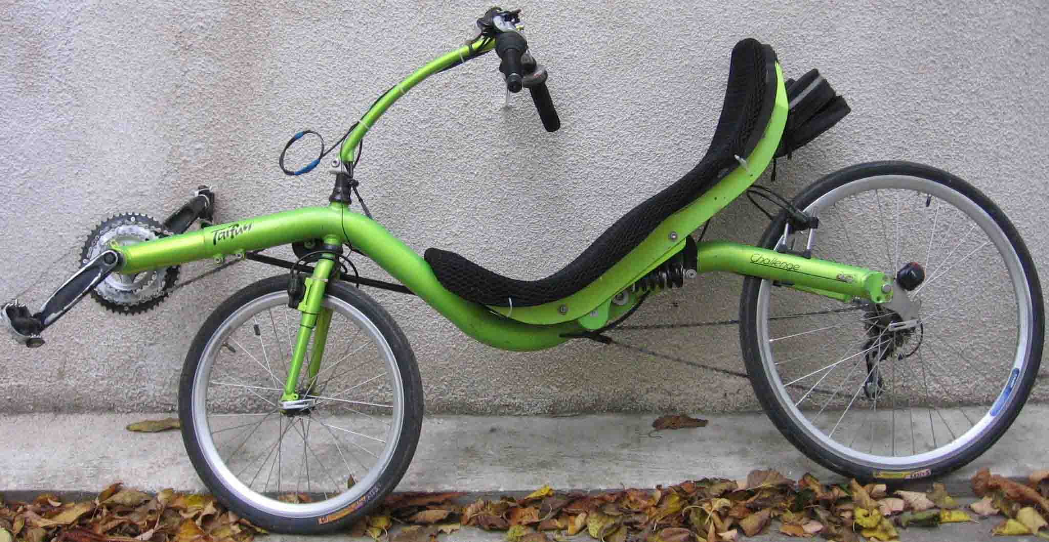

Вазач, учись! Вот правильная конструкция
И подвеска, и нигде ничего не цепляет.
 Заголовок сообщения: Re: Лигер-тандем "Апач"
Номер сообщения:#53  Непрочитанное сообщениеДобавлено: Пт апр 29 2011 21:48
Зарегистрирован: Ср окт 06 2010 23:37
Сообщения: 254
Поблагодарили: 10 раз.
О! Наконец-то пошол конструктив.
Дизайн конечно бомба.
Но
- ездок передний высоковато сидит - трудно мне будет ехать одному на нём случай чего
- переднее колесо 20" - не очень погоняешься за шоссерами - полно места поставить 24"
- руль опять чёрти где, когда в Тайфуне уже готовое решение
- заднее колесо бы поближе к спинке сидения - поуменьшить габарит.
- и опять эти трубки в которые вдета цепь неоправданно ворующие КПД - есть другие способы предотвращения соскакивания цепи
А так интересный аппарат - на таком уже не стыдно показываться перед людьми.
- это вместо грузной балки 100х50х1,5 ферменная рама
верхняя балка фермы и сидение заднего ездока с кареткой - по сути длиннобазный лигерад Романты до втулки руля.
А переднего ездока всё равно я бы усадил на уровень заднего ездока.
... в общем порихтую ка я щас его в фотошопе.
А сделать можно будет из того же овала 68х45, из которого был сделан бент Романты
Вот, сделал!
На таком бы я уже поехал в разведку. - ... но чертежи после вилки и Абрамса.
