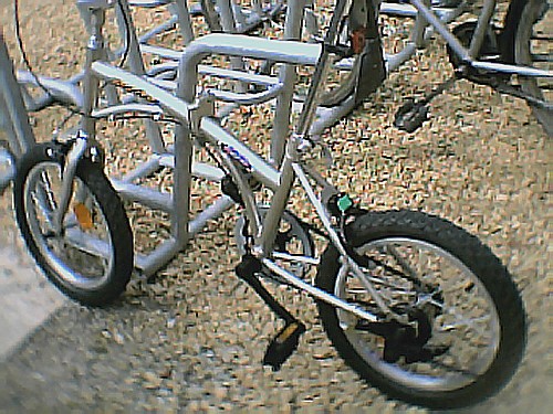

А вот сегодня сам увидел 16(ШЕСТНАДЦАТЬ) дюймов!
Спасибо Денису за классные картинки. Пассажира посадить чуть выше, но ближе-гениально!! Нужны хитрые педали для двоих. Задумались.
Номер сообщения:#43  Непрочитанное сообщениеДобавлено: Сб сен 02 2006 20:49
Обещанные 16 дюймов.

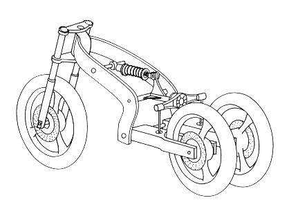

Несколько слов в защиту схемы Alexa:
-долго не протянет по нашим дорогам
Почему? Вот это как раз для плохих дорог: http://apax.ca. Практически то же самое ведь.
-будет очень высокий Центр тяжести и посадка
Высокая посадка как и высокий центр тяжести в подобных машинах только плюс - проще наклоняться.
- соответственно большой мидель, габариты,масса.
Масса может быть большой из-за сложности конструкции и наличия третьего колеса, большой мидель зависит от положения тела, а не от высоты посадки. Габариты в высоту - это да, есть такой минус.
- не даст необходимой устойчивости при остановке
Ерунда! Смотреть туда же http://apax.ca

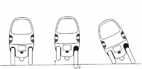

Кстати, я говорил о конструкции предложенной Alex что она будет неустойчивой именно при остановке т.к. стоять будет вертикально и соответственно иметь при этом высокий ценр тяжести. А где мы будем стоять, конечно справа , а там часто бывают колодцы и у поребриков
обычно значительно выше когда лежит снег, иногда бывает колея. И как она будет там стоять , при таком расстоянии между задними колесами ? Скорее всего упадет на бок. Опять нужны подставки.
Всем Удачи на дорогах!
Номер сообщения:#51  Непрочитанное сообщениеДобавлено: Вт сен 05 2006 21:49
Не, не будет падать. У Apax задний мост блокируется специальным тормозом, превращая наклоняемый трайк в жесткий. Причем, мост можно заблокировать в любом положении. Соответственно, колея не страшна. А двухколеснику, да тем более зимой, колея - смерть.
