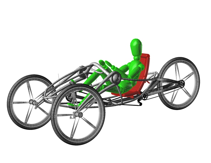

Насчет маневренности... Я устал повторять что я хочу предложить альтернативу автомобилю а не велосипеду и не трайку. Если так рассуждать то лучше велосипеда в плане маневренности и компактности ничего нет.
Вы его из чугуна сделали? :D Одноместный четырехколесный Quad американской фирмы UtahTrikes сделанный из стали весит 19кг.
http://www.utahtrikes.com/TRIKE-UTCQUAD.html
Да, велокар Моше весил чуть-меньше 50кг (с крышей). Но он был разработан в 1925г!!!!!!!!!!! Мы же живем в 21 веке! Тогда даже в авиастроении не применяли алюминий, а делали самолеты с деревянным фюзеляжем.
Я предлагаю сделать современный вариант велокара Моше:
1) Он должен быть одноместный.
2) тоже 4-х колесный.
3) Кузов должен быть несущий (как у Моше). Давайте обсудим материал. Какой материал оптимальный с точки зрения веса/прочности/цены? Мне кажется алюминий!
4) Привод-только передний! Я предлагаю использовать специально изготовленные ШРУСы.
5) использовать мою педальную систему и велосипедную планетарную коробку передач, нпример SRAM I-Motion
3) Передняя колея должна быть шире чем задняя. Передние колеса разместить за предалами кузова в пластиковых полуобтекателях для улучшения устойчивости, маневренности.
4) задние колеса находятся внутри кузова. Задняя колея уже чем передняя. Между колес находиться багажник.
5) Насчет подвесок. Как компромисс, я предлагаю отказаться от подвесок. Но! Нужно компенсировать их отсутствие. Это тупо разрабатывать примитивное барахло которое будет вытрясать внутренности на каждой кочке.
Я предлагаю следующий компромиссный вариант (без подвесок):
Передние колеса использовать от горного велосипеда 26, с широкими 2.35 дюйма бескамерными покрышками с дорожным протектором. Для сравнения, обычно гонве велики имеют ширину покрышек 2.0 дюйма. Я читал очень интересную вело статью про сравнения дорогих велосипедов. Один был полноподвесный с 26" колесами и камерной резиной. Второй был с 29" колесами с бескамерными покрышками и с жесткими подвесками. В тесте по совокупности факторов победителем был выбран второй велосипед!
Чем бескамерная резина лучше? Она улучшает плавность хода и уменьшает сопротивление качению. Современные бескамерная вело резина, например, от Shwalbe имеет кевларовый корд вместо металлического. Она оснащается защитой от проколов KevlarGuard. Чтобы пробить ее надо очень постараться!
6) задние колеса использовать от горного велосипеда 29"х2.35 с дорожным рисунком протектора, тоже бескамерные.
7) Почему впереди меньше чем сзади? Больше чем 26" вперед ставить не надо иначе они будут перекрывать обзорность.
Заднюю жесткую подвеску сделать как на верхнем рисунке, прикрепив колеса консольно к несущему кузову (к стенкам багажника)
Последний раз редактировалось bandanschik Вт дек 08 2009 09:47, всего редактировалось 1 раз.

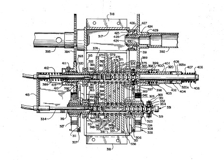

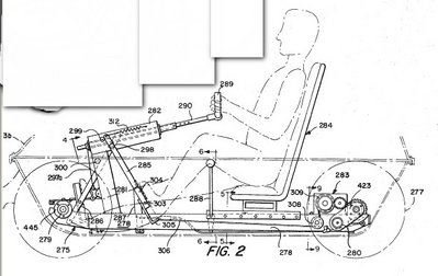

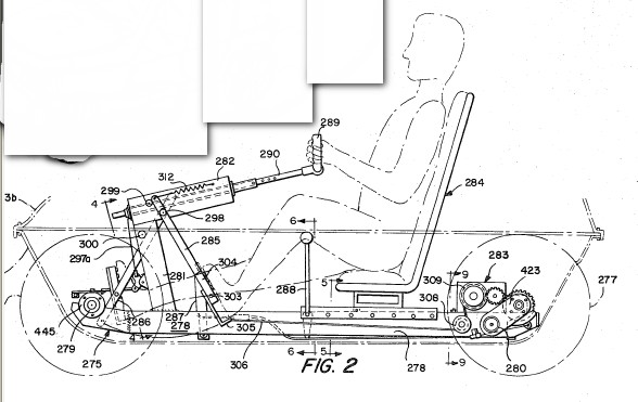

Насчет этого американского проекта "Педикар".
коробка передач у него механическая, планетарная, но не такая как у современных велосипедов (та что в Педикаре сделана по типу танковой :D, танки используют планетарку в качестве трансмиссии). Трансмиссия Педикара получилась не в пример тяжелой, громоздкой и с низким КПД. Велосипедные планетарки, например SRAM I-Motion значительно легче, компактнее и обладают высоким КПД, при этом они также надежны и практически необслуживаемые.
У Педикара кстати оригинальная система привода. Вместо вращения педалей американский изобретатель предложил имитировать ходьбу. Водитель должен был давить на две большие педали, как бы "ходить". Возможно, это перспективная схема....
Вот фотография велосипедной 9-скоростной планетарки SRAM I-Motion, она обеспечивает передетачное соотношение 340%, с шагом 14-17%.

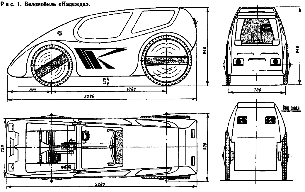

Номер сообщения:#53  Непрочитанное сообщениеДобавлено: Пн ноя 02 2009 01:24
Веломобиль Надежда, 1990г, СССР

Вот наш товатищ "Волт" тоже из супер материала хотел строить аппарат.
Строительство в процессе :naughty: : готов дизайн и компоновка.
Ильяка я лично против шариков (не в обиду) т.к. любая ВЕЩЬ должна выглядеть на все 100,
а то и 200% тогда ее будут хотеть купить.
Для примера посмотрите на проекты итальянцев http://www.recumbentblog.com/2007/11/09 ... -explorer/
или французов... :o супер дизайн.
