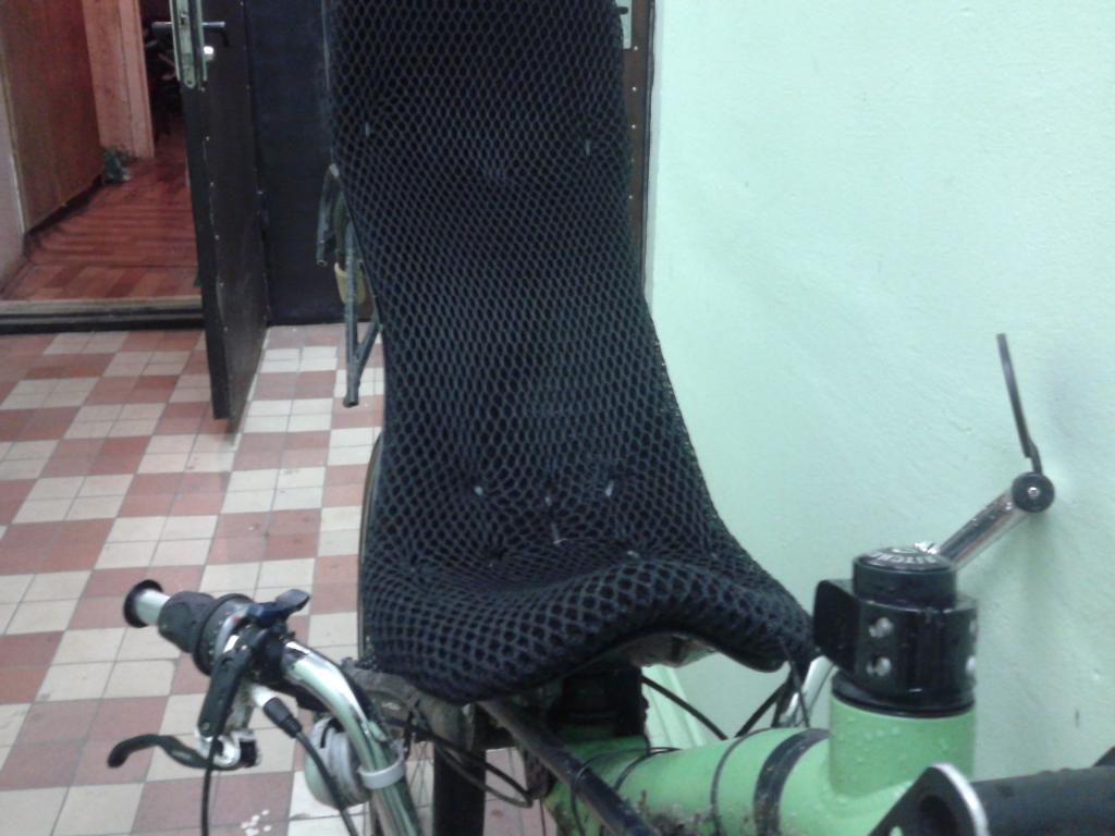

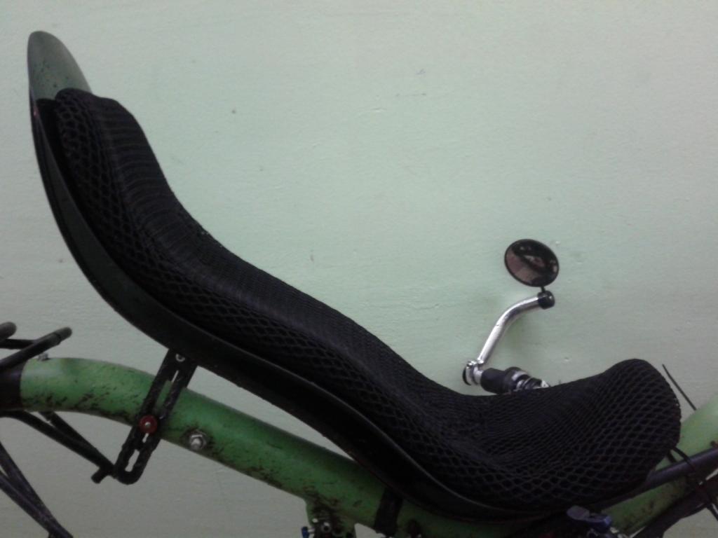

Что ж... Уже давным-давно купил у Олега (Hof) новое кресло для лигерада с продуманным
эгхолдером, обещающим решить самую серьёзную проблему: постоянное сползание в кресле вперёд,
невозможность закрепиться в оптимальной для педалирования позиции.
Это чудовищно изматывает в дальних поездках, копчик по прибытии простогорит, от постоянного ёрзанья :x ...
Так вот, кресло купил давно, но провалялось оно у меня всё лето, так как ездил исключительно на степпере.
И теперь, наконуне Великого Праздника всех московских велосипедистов - "Дня без машин", который проводится каждое 22-е сентября года, я всё-же решил поставить лигерад на ход и поменять ему кресло.
Я мог бы сделать это раньше, только вот жутко тупил, поскольку не мог придумать, как отцентровать кресло на раме, с точностью миллиметра! Проблемо в чём: лигерадное кресло имеет очень сложную геометрическую форму и его просто НЕВОЗМОЖНО ИЗМЕРИТЬ :!: и точно определить места для разметки крепёжных отверстий.
От того так долго не мог решиться начать его сверлить. :roll:
В итоге для переноса элементов крепления со старого кресла на новое и разметки отверстий, пришлось делать специальный стапель из алюминиевых уголков, полоски миллиметровой бумаги и прочие хитрости...
Иначе в жизни ровно не закрепишь :roll: ...
Василич с новым креслом:
Кресло имеет ярко выраженный эгхолдер:
Вчера ночью успел всё закончить и попробовал прокатиться, настраивая походу положение кресла.
Также сегодня съездил на работу и обратно.
Что сказать: новое кресло удобнее, только вот съезжания всё равно имеют место быть: :angry-banghead:
то и дело возникает желание подтянуться в кресле и отцентровать свой зад :roll: ...
Похоже у меня не такое кресло, как у Solo: у того эгхолдер был реально эффективный и это чувствовалось с первой посадки на его лигерад :roll: ...
Ладно. Сползания есть, но, вроде, не такие фатальные, как раньше. Надо теперь проехать сотню-другую
по холмистому шоссе и сравнить ощущения. Если что подложить что-нибудь для увеличения подъяичника :roll: ...
P.S.: поставил на лигерад простые педали. Да, я хочу отказаться от контактов, так как они в каждодневных
поездках сильно обязывают. :( Ездить здорово, а вот ПОЛНОЦЕННО ходить в этой обуви невозможно и невыносимо. Хочу ездить в кроссовках и точка. Только вот проблема: обычный вел это одно, а вот
на лигераде с обычными педалями одно мучение: НОГИ ПОСТОЯННО СОСКАКИВАЮТ. :angry-banghead:
Те контактные петли под пятки, что я сделал весной, оказались неудобными и педалирование в них напряжно.
Поэтому сейчас во всю ломаю голову над новыми утройствами удержания ботинок на педалях.
Это будут приворачивающиеся накладки на педали из алюминиевого профиля и болтов с гайками,
позволяющие быстро и точно настраивать расстояние под любой ботинок...

не читайте "на ночь"- Кресло имеет ярко выраженный эгхолдер:- имеют место быть:
то и дело возникает желание подтянуться в кресле и отцентровать свой зад ...
