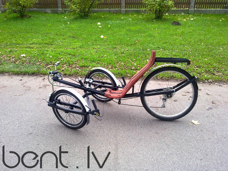

А все ли варианты поворота Вы рассмотрели?
Возьмём, например, вот этот трайк.
Но поворотный узел сделаем не над площадкой, которая между колёсами, а под нею. Получаем задний мост, который в повороте будет наклонять сиденье.
Затем, разворачиваем кресло, чтобы парные колёса оказались сзади (вместе с грузовой площадкой), а одинарное, которое становится передним, делаем приводным (то ли по варианту Мазурчака, то ли по варианту Питона). Задействуем рулевое сразу на переднее колесо и на задний мост. Это даст возможность получить необходимую манёвренность при вдвое меньшем угле поворота отдельных колёс, а значит, и при меньшей ширине колеи.
Устойчивость, при этом, будет обеспечиваться наклоном сиденья.
Например Общий вал парных колес исключает любые механизмы "проекционных наклонов". А они нужны для обеспечения маневренности.
наклон парных колёс вовсе не обязателен, если эти колёса небольшого диаметра. Жёсткости 20" колёс сити-трайка (лестницы, лифт...) вполне хватает для того, чтобы выдерживать боковые нагрузки. По крайней мере, они (на трайке) выдерживают при езде на двух колёсах. Проверено практикой.

Простите, но перочинный нож, принципе, имеет только два фиксированных положения: полностью открыто и полностью закрыто. У вас же должны быть промежуточные положения, в которых ваш "перочинный нож" должен фиксироваться. При этом, у вас должен быть какой-то механизм, который будет типа закрывалкой "ножа", чтобы делать это не вставая с кресла.
Сама идея перочинного ножа мной давно использована именно в складном трайке 2+1, фото которого можно увидеть в теме "Справочник конструктора веломобилей" на странице http://velomobile.org/forum/viewtopic.php?f=54&t=5414&start=20 Там компактность такая, что компактней уже просто некуда.
Вот только входит заднее колесо не в промежность передних колёс, а в промежность двухтрубной рамы, при снятом сиденье.
Очень здоровски выглядит. Как я и говорил, ничего нового не придумываю, всё придумано, главное дождаться (ну или додумать самому). Примерно так и задумывается в моем проекте.
На счет двух трубной рамы это тоже верно подмечено, пока что я размышляю над тем, что будет эфеективнее. Вариант при котором колесо будет проходить меж труб рамы, или делать изгиб рамытаким, чтобы она не мешала сложенному колесу.
Где можно посмотреть более подробно про эту модель?
В моём проекте, заднее колесо может входить между трубами рамы только при снятом с неё сиденье.
Пока только в патентном ведомстве (тогда СССР, а ныне, наверное, российском), из которого мне пришёл ответ, что заявка на складной веломобиль соответствует уровню изобретения. Но патент я получить не успел, так как началась перестройка (с её бардаком), а потом Украина вообще отделилась и стало непонятно, как решать патентные вопросы. А после вообще стало не до этого.

2. Предложный вами амортизатор, когда нет необходимости в компактности и можно ставить в гараж или к примеру в долгом походе где не особо нужна супер короткая рама.
А что такое газовый лифт, как не тот же амортизатор, но с большим ходом поршня? Но ни мебельный газовый лифт, ни лифт от задней дверцы авто не подойдут по причине их нагрузочной способности. Ведь ваш вес будет сильно отличаться от веса автомобильной или мебельной дверцы. Вот поэтому я и дал ссылку на амортизатор, который, по величине хода поршня, можно сравнить с газовым лифтом, а по нагрузочной способности вполне справится с вашим весом и будет долговечным. При этом его можно просто купить, а не оформлять спецзаказом.
И проблема с съезжанием тоже уже понятно как решается. Смотрите
Если расположить сидение так что бы основание было под углом в 45" то при подтягивании хвоста, всё сидение пилота начнет задираться и выравниваться в положение обыкновенного стула параллельно земле.
Простите, а как вы собираетесь педалировать при первом положении сиденья? Ведь педальная каретка должна быть где-то вблизи линии сиденья, иначе у вас, при педалировании, передним краем сиденья будет пережиматься нижняя мышца бедра.
Это значит, что наклон сидушки должен быть от 0° до 15°, а положение тела регулируется исключительно наклоном спинки, шарнирно связанной с сидушкой. В вашем же случае, с наклоняемой рамой, наоборот: должен приподниматься передний край сидушки относительно рамы, при её наклоне. Причём, приподниматься он должен вместе с балкой педальной каретки.
Значит газовый лифт (как вы его называете), а может и простой рычаг, вроде стояночного тормоза в авто, может стоять между балкой переднего моста и балкой педальной каретки, связанной с передним краем сидушки.
Если задний край сидушки будет связан с креплением простого велосипедного заднего амортизатора, то, чисто геометрически, можно найти положение на раме шарнира сидушки и шарнира задней подвески, при котором заднее колесо будет отжиматься как на ваших схемах, при изменении наклона сидушки относительно рамы.
Будет происходить это примерно так: вы опираетесь на рычаг (или тянете его на себя), который, как домкрат, поднимает передний край сиденья (вместе с педальной балкой) над передним мостом, а кронштейн на заднем конце сидушки, наклоняясь вниз, давит на амортизатор, заставляя опуститься заднее колесо. Спинка, при этом, может быть закреплена на раме жёстко и менять угол вместе с ней.
Какие роли играли эти трубы? Они были несущими само седло как я понимаю (если его приходилось снимать) или это были трубы рамы на которые уже монтировались колеса рулевые?
Обычная двухтрубная рама с горизонтальным расположением труб, описанная в справочнике. То есть, две продольные трубы, соединённые между собой впереди и сзади. К передней поперечине шарнирно крепились полубалки переднего моста и балка педальной каретки, а в заднюю поперечину упирались аммортизаторы вилки заднего колеса, которая была, как бы продолжением продольных труб рамы, но связанная с ними шарнирно.
Если грубо, то отличие в способности принимать несколько положений поршня, иными словами механизм фиксации.
Амортизатор работает как пружина, а лифт как пружина с возможностью некоторой фиксации положения.
У них внутренняя конструкция разная, но принцип работы одинаковый. Его смело можно применять вместо амортизатора, главное что бы была правильно подобрана характеристика.
Специальные газлифты - имелось ввиду не индивидуальные а с повышенными характеристиками. Они тоже изготавливаются но мелкими партиями. Например для кресел очень тяжелых людей.
Если интересно, подробнее про разницу, можно начать читать тут
Газовая пружина
Амортизатор
Обыкновенное широкое мягкое велосипедное седло. Этого будет достаточно. Катаюсь на таком уже давольно долго. Даже многочасовое сидение не вызывает дискомфорта, и не мешает крутить педали. Другими словами, такой сидушки как обычно делают на трайки - не будет.
так было бы необходимо, если использовать лежачею посадку. В моем же случае, расположение спины бедер и педальной каретки будут фиксированными. В случае опущенного положения, часть нагрузки с копчика (на стандартном седле) будет распределяться на спинку. А в случае поднятого положения, велосипед останется велосипедом, а спинка будет повторять стандартную геометрию офисных кресел.
Такое распределение нагрузки можно хорошо почувствовать качаясь в креслах качалках. Так что менять углы между педальной кареткой, сидушкой и спинкой - не придется.
Можно и так, использовать жесткую фиксацию как например применяется для фиксации на спортивных угловых тренажерах. Но тогда это будет отдельно механизм фиксации и отдельно стандартный амортизатор. Просто с единичным газлифтом будет удобнее и быстрее так как он выполняет обе функции сразу. Если бы не было газлифтов то скорее всего именно такой натяжной рычаг перед пилотом и располагался бы.
Где то даже есть зарисовки и схемы на эту тему у меня. Я продумывал этот вариант еще до того как изучил газлифт, как альтернативу. Но вот теперь понял что проще действительно не делать такую рычажную систему, и отдельный амортизатор, а купить просто 120-150кг газлифт. Его с головой хватит и на амортизатор и на упор.
Но я наперед знаю что этот узел будет работать. Всё что меня там волнует это поперечные вибрации, по этой теме я не нашел материалов, потому мне предстоит поломать голову над тем под какими углами производить крепление, так что бы угол давления был максимально приближен к ходу стержня.
Вообщем применение газлифта что то вроде обязательного эксперимента. Если при нем будут выявлены какие то серьезные проблемы, разумеется я заменю его на простой жесткий фиксатор с амортизатором и для смены режима буду вынужден вставать.
Ясненько, жаль. В моем случае колесо в раму не влазит. Моя рама будет сантиметров 10-15 всего лишь... чисто что бы к ней крепить седло и боковые рулевые выносы.
Ладно, всё равно деваться некуда и что куда всунуть - придумаю.
О лежачей посаде никто не говорил. Отклонение спинки от вертикали на 30°, это далеко не лежачая посадка, но она самая комфортная.
Допустим, что вы хотите сохранить это положение. А положение педальной каретки относительно спинки должно сохраняться. Тогда, всё-равно, при наклоне рамы необходимо поднимать передний край сиденья, вместе с выносом педальной каретки, но вместе с жёстко прикреплённой к нему спинкой (угол между спинкой и сидушкой не меняется).
В этом случае, при любом наклоне рамы сиденье, относительно земли, будет сохранять одно и тоже, наиболее комфортное положение, но, при этом, подниматься над землёй.
В вашем же варианте, при изменении наклона спинки вместе с наклоном рамы, будет опускаться педальная каретка, которая имеет фиксированное положение относительно спинки. При этом может оказаться, что вы будете цеплять пятками землю.
Планируется изменение угла от 0" до -(+45") по отношению к Вертикали.
Все узлы будут жестко позиционироваться в плоскости рамы (в то же что и сидушка). Во всей конструкции изменять свой угол будет только задняя подвеска. Потому не важно под каким углом будет конструкция, она будет удобная.
В прогулочном режиме предполагается кататься по РОВНЫМ поверхностям. Потому исключается любые варианты с неудобствами. А в скоростном режиме у такой конструкции будет запас наклона вперед аж на 45" в случае спуска с склона. А этого больше чем достаточно для того что бы было удобно.
Не вижу никакого смысла заниматься сменами угла между спинкой сидушкой кареткой и осями колес ради мистических 5%-10% распределения нагрузок по всему хребту. Это мелочь которой можно пренебречь.
Идея понятна, но цепляние не будет происходить. Каретка, колеса и седло будут закреплены всегда под одним углом по отношению к раме, потому ось каретки будет располагаться всегда выше осей колес, а передние колеса планируются от BMX велосипедов, что вполне предостаточно что бы до земли пяткам оставалось порядка 20-25 см. А в скоростном режиме опускание каретки (и следовательно пятки) будет не более чем на 3-5 см.
Так что цепляние пятками исключено.
Добавлено через 5 минут 14 секунд:
Ну а на поворотах, когда колея будет удлиняться, это будет приводить к утапливанию каретки еще на 3-5 см.
Так что даже в этом случае до асфальта останется более 10-15 см. И если на дороге на повороте вдруг будет яма порядка 10 см, вот только тогда пятка заденет дорогу (но при такой яме будет жалко уже не пятку а колесо).
И то в том случае если будет максимально удалена вниз с педалью.
Вообщем предостаточно там растояния будет даже для того что бы по пересеченной местности не боятся коряг.
