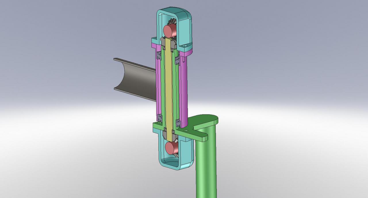

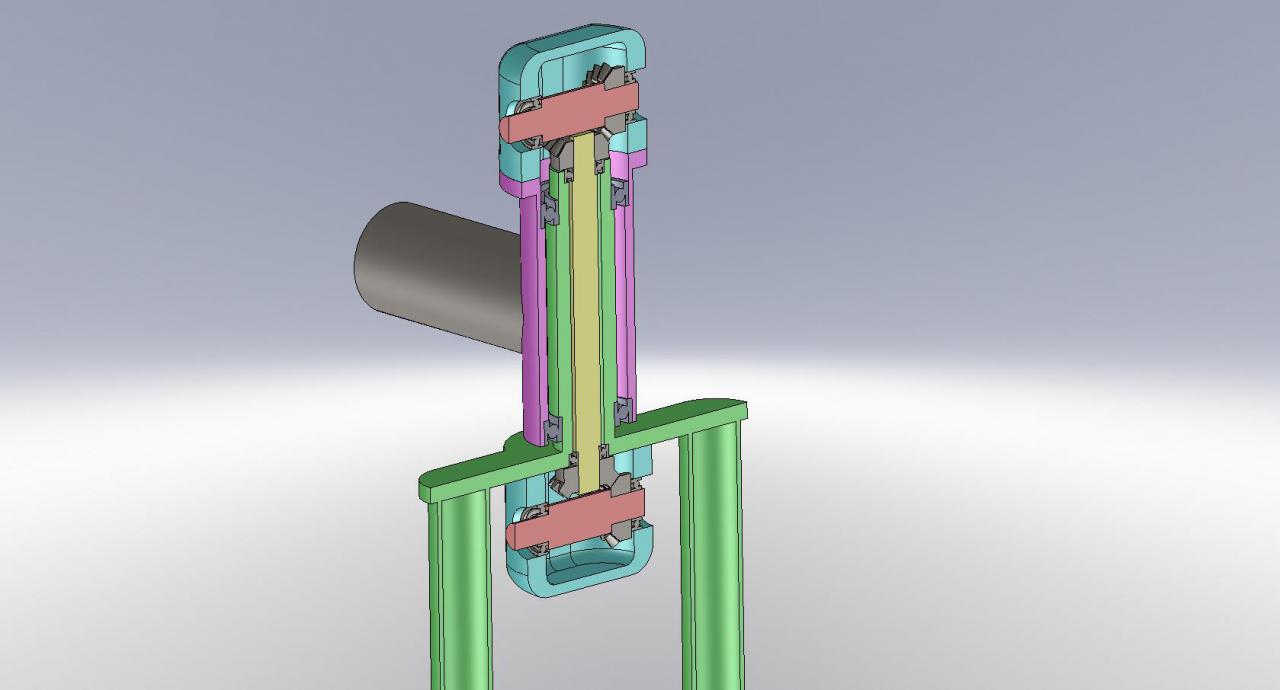

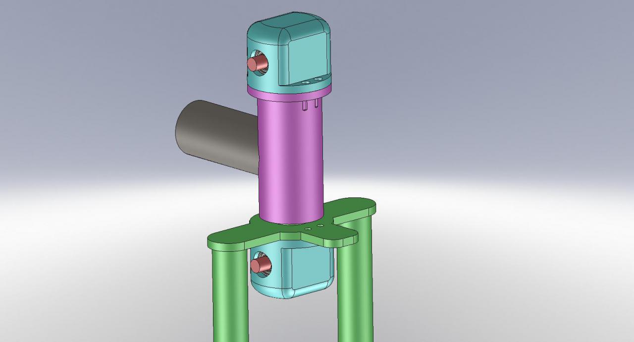

Я же не написал "мегаполисный", я написал "городской". г. Николаев (500000 жителей, от нашей окраины до центра 20км) далеко не сельская местность, однако пробок, как в Москве, не бывает.
Для города нужен одноколейный спортивный(!), одиночный аппарат с хорошим управлением.
В самом начале я, кажется внятно, объяснил причину выбора схемы (и почему не одиночный, и почему не одноколейный, и почему не спортивный).
Для тех, кто до сих пор не понял, о каком редукторе идёт речь, рекомендую обратить внимание на фото
Малый редуктор от отрезной машинки 800 ватт. Не уверен, подойдёт ли для двухместного ВМ? Нужны испытания на прочность: надеть на вал рычаг и грузить его до разрушения зубьев шестерён.
Большой редуктор от отрезной машинки 1500 ватт. Точно подойдёт.
Как видите, действительно, 700х2=1400 + фланцы + вал + подшипники. Конструкция утяжелится примерно на 2 кг. Для двухместного ВМ - сущий пустяк.
Да уж, вот так хорошая идея превращается в собрание металлолома на колесах :(

Идея с редукторм конечно интекресна в плане моделирования "а поедет ли", но! Протащить на зад классическую цепь и решить вопрос согласования трансмиссий переднего и заднего пилотов может оказаться проще, чем городить этот мега-редуктор, и потерь в классической трансмиссии будет меньше (тут две конички, одна вообще повышающая) и кагбэ весу у десятка метров цепей не получилось меньше
Идея не в том, чтобы заставить ехать, а в том, чтобы заставить ехать вбок. Никакая классическая трансмиссия этого не обеспечит.
Ода коничка повышающая, другая, соответственно, понижающая, так что на входе и выходе (при условии использования одинаковых редукторов) будет 1:1.
