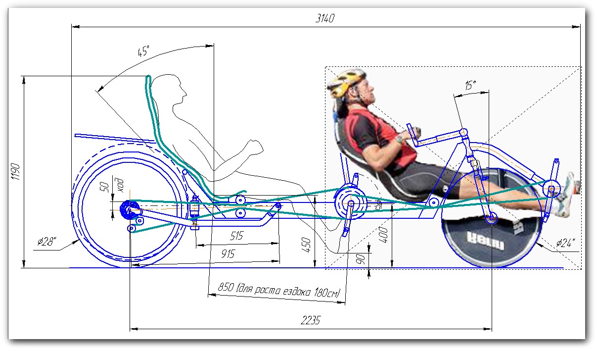

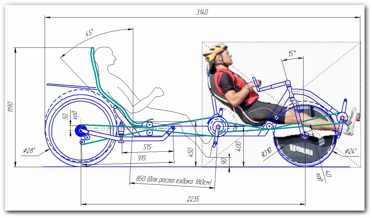

Вот грохонул другой вариант дизайна тандема, уже с рамой 100х50х1,5
И более комфортной посадкой с оптимальным центром тяжести от Быстрого Фредди, (правда несколько тоже порихтованная мною) - читай статью "Ракета с педалями" ПМ №3, 2007 год. http://www.popmech.ru/article/1580-raketa-s-pedalyami/

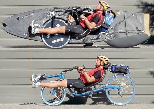

Для скептиков, вот фота велоракеты от Быстрого фредди
Это не Быстрый Фредди! Это Грэг Колодзейчук! Вот его сайт: http://www.adventuresofgreg.com/

Кстати, а как ты будешь обеспечивать жесткость метрового маятника задней подвески? :)
Добавлено через 53 секунды:
Еще раз тебе говорю РУССКИМ ЯЗЫКОМ: НЕ ПОМЕСТИТСЯ АМОРТИЗАЦИОННАЯ ВИЛКА МЕЖДУ НОГ!
Добавлено через 18 минут 17 секунд:
И еще - а не проще ли все-таки на тандем при настолько низко опущенной каретке сделать передний отдельный привод для водителя? :) Чтобы яйца цепью не пилить...

Да Вазач прочитал эту тему и про из тайфуна - я реально не понимаю о чем ты думаешь при проектировании.
Я тоже конструктор (первая категория) и этим не бравирую видя твои картинки, я просто ох...ю.
Я понимаю есть мозговой штурм, но это уже не штурм это не понятно что :shock:
Такую раму такой формы и длины можно сделать только из рельса или прямоугольной трубы со стенкой 5мм.
- А какое плечо предлагаешь ты сделать?
- в обычном велосипеде плечо от шарнира вилки до шарнира амортизатора обычно 25 сантиметров. - Я задал это плечо в полметра - всё таки два ездока плюс багаж - это около 300 кг нагрузки - чтобы любой обычный амортизатор корректно работал.
Кстати у Романты когда его Чудо-вилка из дюраля десятки от американца "три года чертёжной доски", когда ещё была свинчена винтиками то ли М6, то ли М8 (видимо согласно купленного за сто баксов чертежа), то такое шимми заденее колесо там выделывало; - впрочем ничего, даже на Лысую гору, что у нас на Печерских пагорбах въехало, на Партизанской покатухе в прошлом году.
Постараюсь зазавтра отгрохать 3D-модель задней вилки, из овала, кажись 38х25х1,5. а там уже по ходу дела можно будет подумать о мерах по поводу жёскости на кручение.
- Хотя для вогнутой аркой к низу конструкции вилки, такие проблемы должны быть минимальны.
:confusion-confused:
- верю, это просто другого чертежа пока нету времени сделать.
А кстати, с каким тормозом передняя вилка между ног будет удобнее для работы ног; - с дисковым, или V-брейком?
И есть какие-то чертежи, чтобы без амортизатора переднюю вилку, всё равно на какой-то пружине во втулку посадить; - это уже дело чести сделать лигерад полноподвешенным.
- я почитал проблемы с передним приводом "Моби-Дик", и как-то интерес к переднеприводным трансмиссиям на данный момент пока что отпал.
- Это всё таки сделать аппарат классической заднеприводной схемы, а потом уже по мере желания в виде отдельной навесной опции сделать передний привод.
Гуляют даже идеи поворота хобота ведущей звезды переднего привода, вслед за поворотом переднего колеса от электромотора. Чтобы колбасящие усилия от педалей прикладывались к раме, а не на руль. и само руление было совершенно свободным от хобота каретки педалей. - разве что дополнительно поворачивать потенциометр датчика.
... тем боле что мотор-колесо с функцией рекуперативного торможения, по мере появления финансовых возможностей, на все свои велосипеды впредь я буду ставить обязательно.

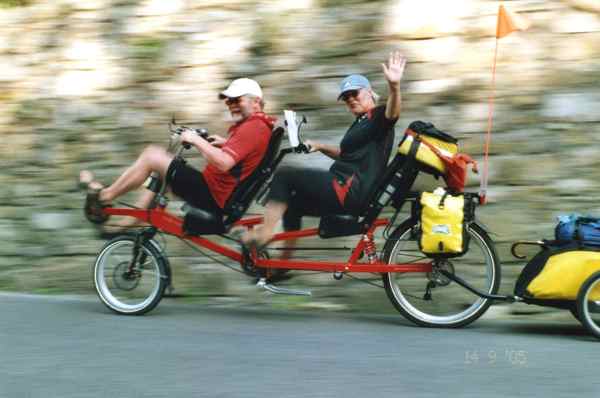

Вазач, вот тандем от Zox:
http://www.google.ru/search?q=zox+tandem&hl=ru&newwindow=1&prmd=ivns&source=lnms&tbm=isch&ei=ave4TbaRMIqTswafnrnrAw&sa=X&oi=mode_link&ct=mode&cd=2&ved=0CA8Q_AUoAQ&biw=1246&bih=654
 Заголовок сообщения: Re: Лигер-тандем "Апач"
Номер сообщения:#32  Непрочитанное сообщениеДобавлено: Чт апр 28 2011 09:26
Олег, по твоей ссылке никаких рельсин нету, и ферм нет - а есть хребтины как на картинках Вазача!
Добавлено через 1 минуту 25 секунд:
Простой как три копейки:

Последний "чертеж".
1.Консоль передняя с кареткой. Слишком близко к резине. У тебя ам. вилка. Нет зазора под ход колеса.
2.Задний пилот ботинками будет бить по локтям переднего пилота.
3.Если сделать трубу=опора под спинку сидения то можно сделать раму треугольниками, ферма. Жоще и трубу поменьше д. можно выбрать. Это на любителя.
4. Задняя вилка в раму не бьет? Если она шире, то тогда должна бить по роликам.

Жесть, точнее, круть! Только жАну следовало бы последней посадить, а всех детей - между.
- чего, нормально смотрится этот велолинкольн - правда посадки свои не догадались несколько повернуть относительно кареток педалей чтобы сидеть уже в комфортных креслах ногами вперёд, как король на именинах, соответственно и несколько видоизменив геометрию рамы. - Наталкивает на мысль всё таки к длиннобазной схеме тандема. Ведь если для одиночки короткобазная схема оправдана - длиннобазный одиночный лигерад даже уже в грузовой лифт нормально не помещается, и на балкон его уже не так просто выкинуть как короткобазник.
А для тандема, что длиннобазник, что короткобазник, - и тот и тот надо разбирать, чтоб в дом к себе на этаж затащить.
В общем наверно стоит таки разрабатывать длиннобазную схему тандема на основании раннее разработанного с Романтой
- только вместо рулевого кардана ставить коническую передачу с понижением примерно 1:2 - сделать чертежи и отдать на ближайший редукторный завод.
Раму сделать легкоразборную с возможностью вставок промежуточных сегментов с сидениями для провоза кучи детей.
Но это не сейчас.

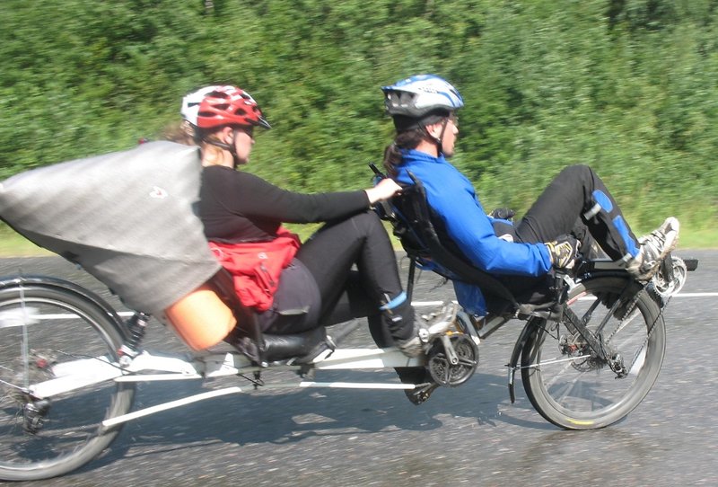

Я тебе даже больше скажу - "зоксовцы" используют для своих тандемов квадратные трубы 50х50х2 мм, по-крайней мере, для длинного варианта тандема. Держит, прочности хватает. Но пользователи этих тандемов жалуются, что мала жесткость рамы и на кручение и на прогиб - играет прилично. По пару кататься такой рамы хватит. Для похода - кому-то, может, и хватит. Но нам с женой трубы 40х60х2 не хватило - скручивание рамы, что на 20 км/ч незаметно, на скорости под 40 км/ч вылезает во всей своей красе.
Еще раз говорю - для покатушек по парку делайте из чего хотите!
Моя ссылка была в подтверждение ТВОИХ СЛОВ о том, что Вазач не знает типов передних приводов, вот я и кинул ссылку на готовые тандемы фирмы Zox с раздельным приводом и неподвижной кареткой.
В средней части стоит делать ферму?
Номер сообщения:#37  Непрочитанное сообщениеДобавлено: Чт апр 28 2011 15:41
- ну вот как раз сейчас приступлю ваять 3D-модель задней лигерадной вилки, и видимо вкину её в отдельную ветку Форума, так как можно её варить как отдельную опцию сразу на продажу для любых других лигерадов, а также велоприцепов.
Мне такая вилка не нужна. Длинная, НЕКРАСИВАЯ.
- ну это уже продуктивнее на испытаниях в металле выяснять
Ну ни фига себе конструкторский подход. А как же заповедь конструктора = чертить, бумага все стерпит.
- Ах, ну да.
Добавлено через 32 минуты 36 секунд:
- ну так я ж буду ваять заднюю вилку под колесо на 24" для короткобазника на основе Тайфуна, и под нормальное плечо установки амортизатора 20 сантиметров. Ну а дальше в зависимости от диаметра колеса и пожеланий клиента будет меняться только один размер одной детали, который я в чертеже сделаю табличным. - Романта например любит плечо установки амортизатора делать коротким, сантиметров 15, но ставить дорогие мощные пневматические амортизаторы, видимо тоже из каких-то своих эстетических соображений.
Последний раз редактировалось Вазач Чт апр 28 2011 17:14, всего редактировалось 2 раз(а).

Номер сообщения:#40  Непрочитанное сообщениеДобавлено: Чт апр 28 2011 17:00
Сообщения: 513
Откуда: Питер
Благодарил (а): 8 раз.
Поблагодарили: 23 раз.
Вот на мой взгляд идеальный вариант...
И с жесткостью все ок :mrgreen:
А вообще поиск рулит http://www.google.ru/search?hl=ru&newwi ... 80&bih=863
