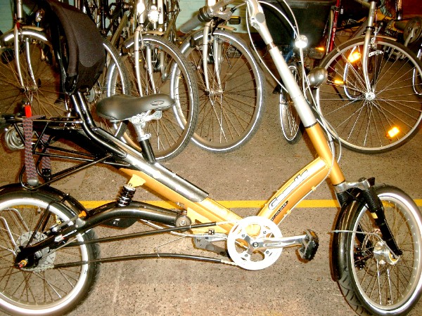

Это вариант одноместного двухколёсного-что не загрузилось в прошлое сообщение.
А теперь кто-нибудь может набросать свой вариант в эскизе?
Я думаю связать задние колёса тросиками. Оси качания колёс выше обычной велосипедной, а под ней ролик, через кот. троса дают возможность одному колесу подниматься, опуская второе при наклоне\в повороте\. Троса \нормально загруженная конструкция\ ещё и амортизируют! можно заменить ещё парочку труб. Опять же и в тенте употребить\лёгкие, прочные, складываются\.

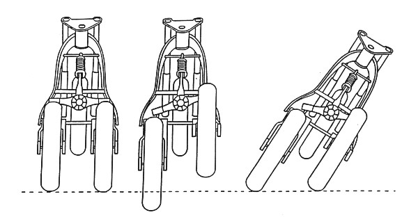

По кол-ву колёс мнения разделились со счетом 3\3. Картинки у Дениса доходчиво обЪясняют, что на задней оси не хватает третьего колеса. Как стоять на светофоре-ногу в лужу? Ширина плеч 60 см. Задняя колея 30-40 см -даже в лифт стоймя удобней вкатывать, никаких подножек, колёсиков... Я "аргументирую" рисунком, где тяги хочу заменить тросом.
Короче ..."только ограбление"..., пардон, 3 колеса.
Интересно а как эта конструкция будет повороты проходить? И будет ли достаточно устойчивой при остановке? Если есть картинки с других ракурсов хотелось бы посмотреть. При таких габаритах (колея 30-40 см.), ее можно рассмотреть как компромисс между двумя и трех колесниками.Потому что у нас два варианта Или строить две версии 2 и 3-х колесный или добиться консенсуса.
Всем Удачи на дорогах!

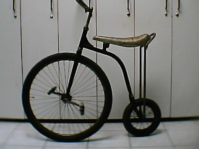

Номер сообщения:#40  Непрочитанное сообщениеДобавлено: Пт сен 01 2006 23:45
Я не глумлюсь, но лучше этого двухколёсного "веломобиля", никто не придумает. А габариты.... м-м-...!! Кстати, всё ещё на ходу.
