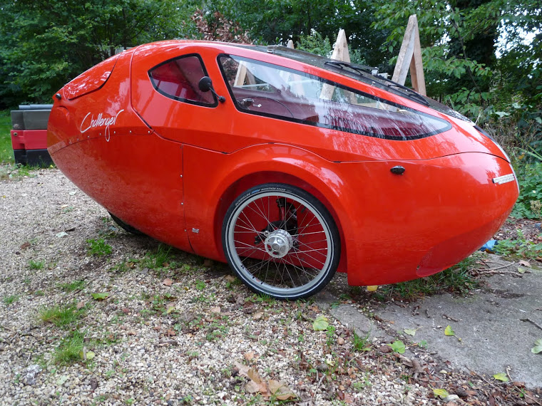

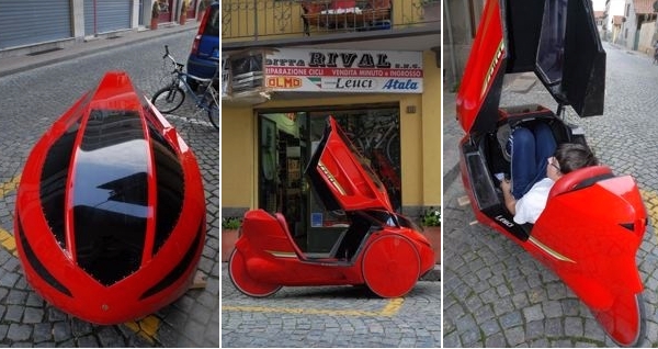

Если все же хочется, делайте каркас и обшивайте его листами заводского стеклопластика толщиной 0,33-1 мм, выгнутого в одной плоскости.
Например, как эти
Комментарий к файлу: Challenger Ocean Cycle
Комментарий к файлу: Leuci
