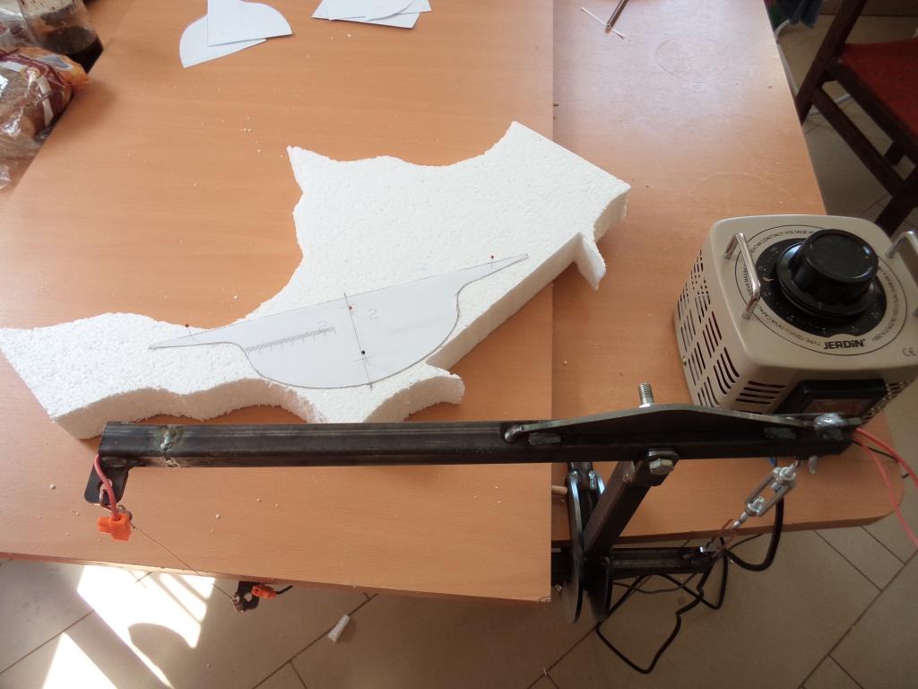

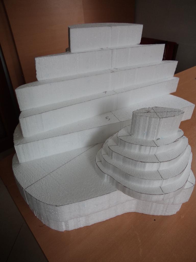

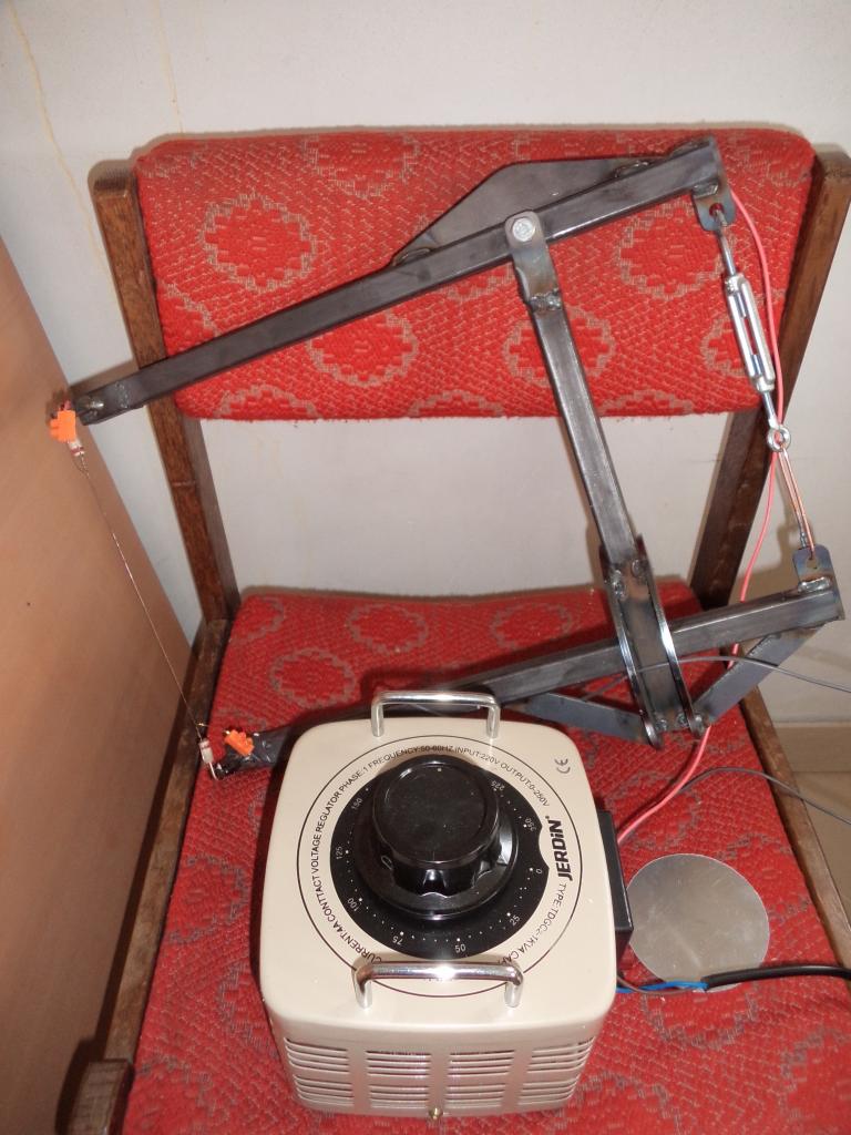

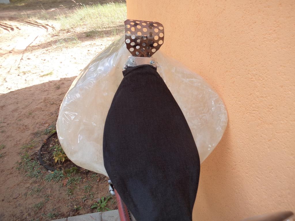

готовлю новый обтекатель, для ускорения и упрощения обработки пенопласта пришлось сделать рамку под горячую провлоку и разделка пенопласта превратилась в песню. :D

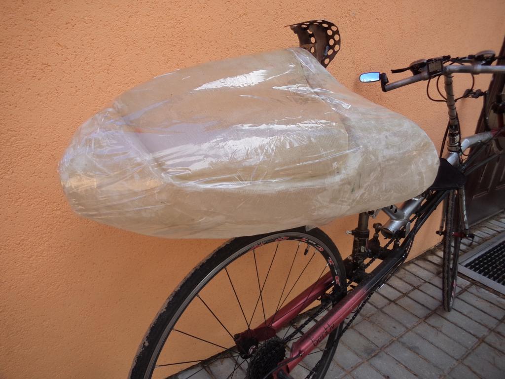

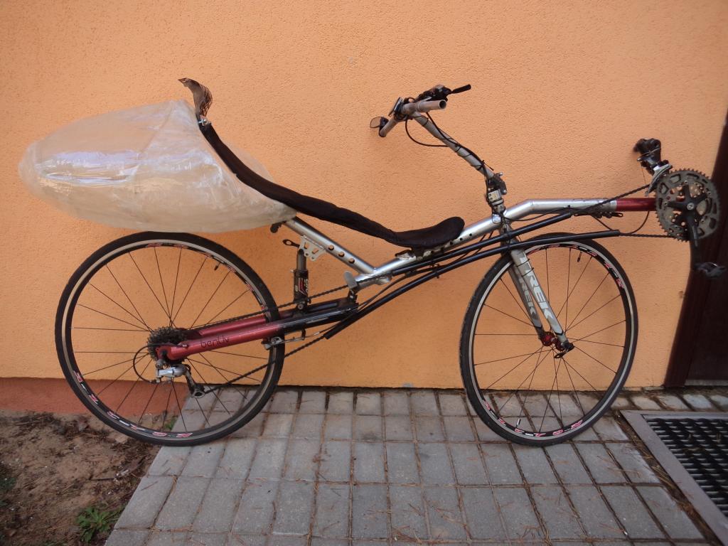

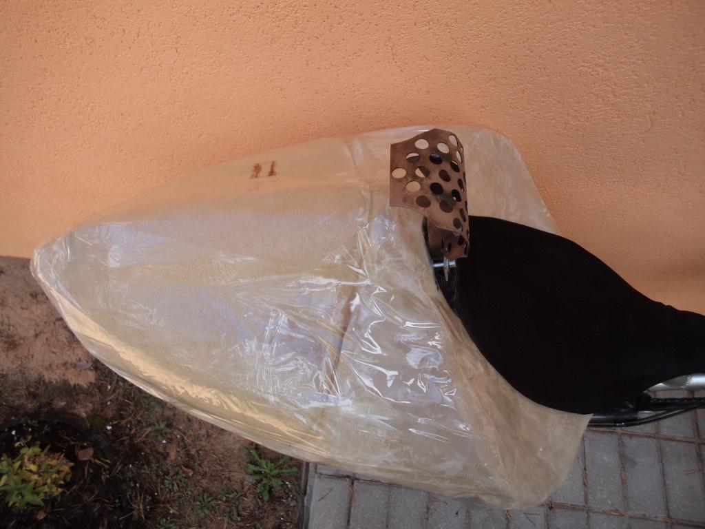

Новый обтекатель, чуть шире, чуть выше и чуть длиннее.
Сегодня был сильный ветер, поэтому туда средняя была аж 40, но за обратный путь скатилась до 34 за 55км при AHR 155.
Ветер может дать/отнять гораздо больше любого обтекателя, ну и отсутсвие/наличие тренировок тоже.
За это сообщение автора Voolodja поблагодарил: Sofabike (Чт окт 02 2014 14:17)

Сегодня понравилось с обтекателем ехать, ветер вроде был, но он не тормозил меня, т.е. небыло такого чтобы от порыва ветра пришлось переключаться на пониженную.
55 км, 35.2 средняя, при AHR151.
Радикального прироста скорости может и нет, зато пульс упал явно.
