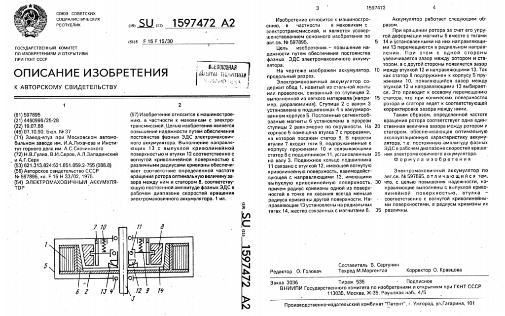

Н.Гулиа в конце 80-х получил авторское на гибридное устройство - маховик с функцией электроаккумулятора. Вот номер патента не скажу. По поиску в патентной базе находится такой, но полной уверенности нет надо смотреть тот номер "изобретателя рационализатора" в котором...
