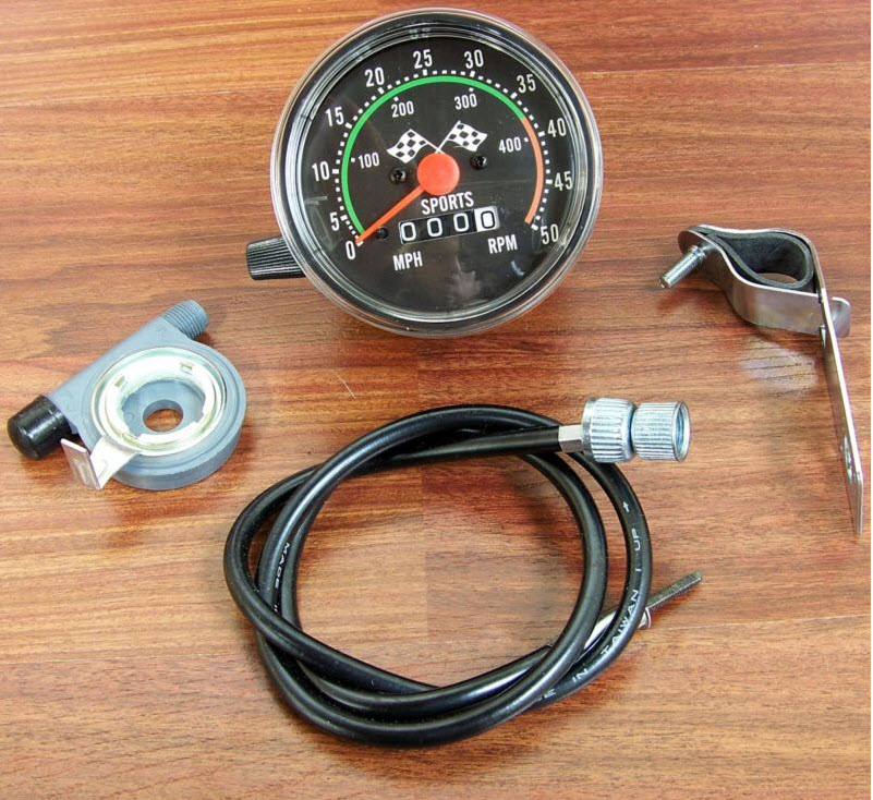

Специально сегодня в магазине посмотрел - лежит некий китайский стрелочный, шкала до 45 км/ч, выбор диаметра колес осуществляется заменой приводного ролика...в комплекте 3 ролика, под 24, 26 и 28 дюймов... 250 руб...
Добавлено через 3 минуты 52 секунды:
Не забуду - на днях фотку сделаю...
По вот в инете нашел:
 Заголовок сообщения: Re: Из "мечтоф" - оформление кабины ВМ: спидометр
Номер сообщения:#5  Непрочитанное сообщениеДобавлено: Вс янв 20 2013 15:04
Если быть внимательнее, то этот спидометр проградуирован в милях! А максимальные 50MPH, это
и есть те самые 80км/ч, что, как писалось выше, автору не подходит.

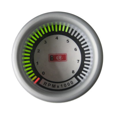

2. Если очень сильно хочется использовать не цифровой, а именно стрелочный прибор, стоит вспомнить про так называемую "псевдоаналоговую шкалу" - когда вместо стрелки на шкале располагается линейка светодиодов (по кругу или в ряд - не столь важно). Скорость на таком приборе отмечается либо одним горящим светодиодом, либо "столбиком" - когда светятся все светодиоды от "нулевого" до указывающего текущую скорость.
Вот пример, найденный " в сети по-быстрому":
Я бы не постеснялся поставить такой прибор даже на репликар.
А что мешает забить на эти mph, и оттарировать, чтобы были км/ч?

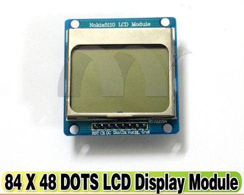

А еще разработать "стрелочные" приборы Спидометра, Каденса... на ЖК панели! Вот будет красота! Модулятор, вместа накачивания контекстом не займешься?
Да, идея интересная - я сам об этом не раз задумывался. Только вопрос в экономической целесообразности :(
Хорошие цветные ЖК-панели имеют весьма немаленькую цену, да и для их "обслуживания" потребуется весьма мощный микроконтроллер.
Для велотехники имеет смысл использовать самые доступные черно-белые графические ЖК-экраны от мобильников. Преимущество графических экранов перед символьными как раз в том, что на них можно "написать" и "нарисовать" практически все, что угодно. Недавно я себе заказал один такой - так сказать, "для экспериментов":
Есть у меня идеи насчет "велокомпьютера с расширенными возможностями" - графический экран как раз подходит для такого дела...
