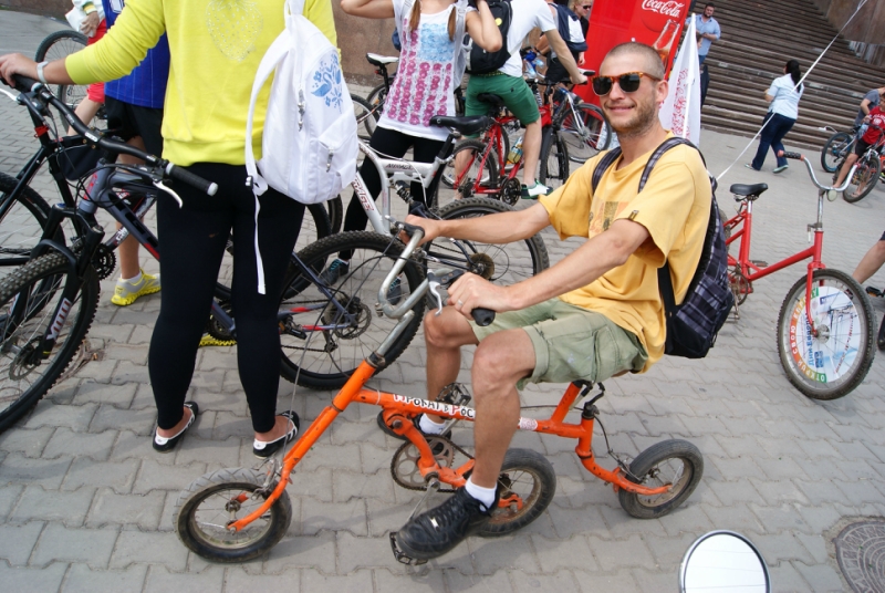

Неожиданные схемы, компоновки, технические решения с посадкой, которая ближе к велосипедной. Как оно работает? Как управляется? Как балансируется? Какие недостатки, особенности, риски? Осудим?
Итак, для начала трёхколёсный велосипед с двумя управляемыми колёсами. Тут не всё так просто, как может показаться на первый взгляд.

ну это ещё один вариант волнового жеж :)
'Заднее" просто кастер, "среднее" подключаемое

Flevo Bike (модернизируется)
Среднее подпружинено, привод только на среднее, но основной вес приходится на переднее и заднее. Заднее похоже неуправляемо, просто хвостиком следует по траектории.

При этом все колёса крайне важны! Заднее нельзя исключить из схемы! Вес несут переднее и заднее. Среднее не подрессорено - оно просто шарнирное. И нагружено лишь весом ног - который и является сцепным весом в данном случае. И при этом ничего не проскальзывает!
Там момент от педаляжа ещё дополнительно прижимает, как на фрикционном приводе например - если я правильно понимаю
Конечно! Там же не используется круговое педалирование!

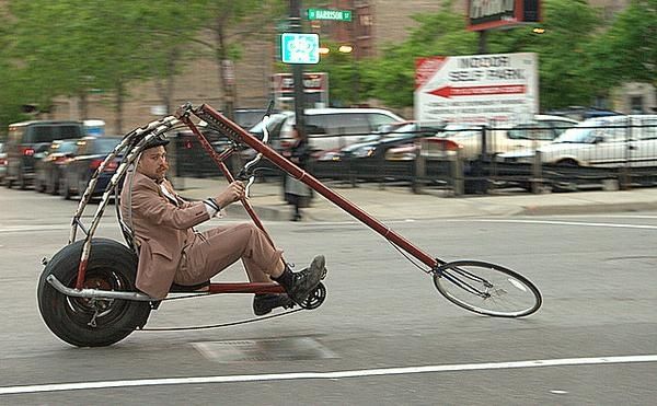

У кого самая большая вилка?
 Заголовок сообщения: Re: Забавные, но не абсурдные велописеды для о(б)суждения.
Номер сообщения:#8  Непрочитанное сообщениеДобавлено: Вт окт 14 2025 09:57
Ну, имхо это уже в копилку абсурдных...
Номер сообщения:#9  Непрочитанное сообщениеДобавлено: Вт окт 14 2025 14:02
Ну это же не мешает ехать? Геометрия не искажена?
Я скорее о том, что какой-ао аппарат забавен, но имеет интерёсные конструкторские идеи коротые *не абсурдны*, сиречь - служат какой-то цели за пределами "шокирования аудитории".

Очень, очень сложный привод. И неизвестно, получится ли ехать. В отличие от мегавилочника, который имеет ходовые качества на уровне обычного велосипеда, разве что чуть потяжелее.
Чуть потяжелее? :lol: Там, только одно заднее колесо от авто около 15кг.
Ну поставь не от авто - общую концепцию это не изменит :)

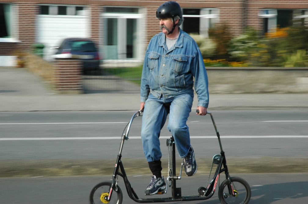

Кстати, в ту же копилку - Стрекозёл Дашевского и Тотьмич/Гагарин.
Забавный, не абсурдный, но ультимативно непрактичные :)
Номер сообщения:#17  Непрочитанное сообщениеДобавлено: Пн окт 20 2025 21:00
с чего ты взял, что полноприводный (!) коаксиальный стрекозёл - непрактичен? Он уже не один десяток лет ездит и не один десяток тыщ намотал! Я его считаю гениальным. А Гагарин/Тотьмич - это не менее интересное сочетание коаксиального привода с неподвижной кареткой. Тотьмич так вовсе на фото рвёт шаблон, как это, цепь от переднего колеса до заднего? Лукьяновское исполнение может вызывать вопросики, но сам концепт в высшей степени технически интересен.
Я тоже считаю, но по сути он не решает проблем, которые бы не создавал сам :>
Не один десяток тыщ можно и на уницикле намотать...
И да, я сам плотно думал о лукъяниновском аппарате... но как показывает практика, тупо длиннобазник с 20" колесом более чем норм, и городить две "вилки", бесцентровое колесо итп - именно что-то из раздела "забавно, но непрактично".
Да, *возможно* полнобтекаемый аппарат такой конструкции был бы интересен. Но пока нафиг..
Компактнее и проходимее, нежели
А у него там грейдера одни.
Недостатки у такой схемы есть, в частности небольшой угол поворота руля и при этом широкий куфактор, но насколько это непрактично - не знаю, я ж только попробовать прокатился на Тотьмиче когда-то, а плотно не ездил на нём.
Тут на форуме кстати пробегал интересный аппарат с сиденьем от автобуса, такой же схемы, но переднеприводник с промежуточной планетаркой. Причём планетарка поворачивалась на половину угла колеса, т. е. скручивались для поворота обе цепи, что в сумме давало нормальный угол поворота.
Для грейдера *гораздо* важнее толщина покрыхи и низкое давление, чем его диаметр. Больший диаметр колеса - штука полезная как раз для экстрима - тот Ричард со своим самодельным (и кодиаком) показывал, как он сходу брал некислые брёвна например :).
Но у него есс-но и передние ходы некислые при этом, но на коаксиальник не поставить передней подвески... хотя, если подумать, как раз то, что я планирую (вставка в раму из двух рессор, пока что довольно неплохие результаты по тестированию) сработает и тут, но при этом есс-но ноги останутся неподвешены, минус комфорт, + куча неподрессоренного веса.
