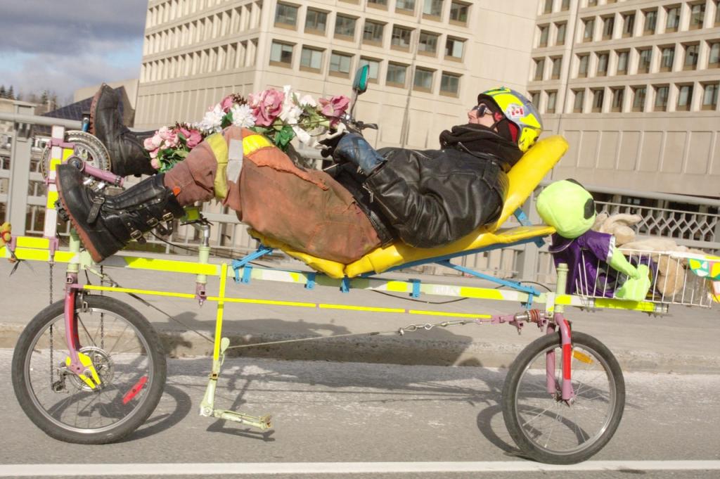

Красота-то какая! :)
К слову, делается вообще на коленке (как и было сделано похоже, хе-хе) несколько квадратных труб, рулевые под углом 90, удалёнка на перед и зад.
По утверждению строителя, управление переднего и заднего колеса одновременно позволяет резко снизить радиус разворота с учётом длинной базы и ограниченного угла поворота руля (чем страдают переднеприводники с неподвижной кареткой).
Он абсолютно стабилен (что логично - никакого "вилфлопа" там нет, с учётом углов в 90 градусов), езда должна быть весьма комфортной за счёт длинной базы и пассивной амортизации.
В принципе, его можно сделать порядочно ниже с минимальным усложнением конструкции, но т.к. автор высотой 183 см, ему комфортно.
Ну и есс-но никаких роликов в трансмиссии и "отвисания цепи" из-за её длины.

а на кой там аморт?
 Заголовок сообщения: Re: Переднеприводник с двумя управляемыми колёсами.
Номер сообщения:#3  Непрочитанное сообщениеДобавлено: Чт фев 02 2017 20:08
Вот и мне не очень понятно. Для демпфирования? Но аморт явно дешманский, они обычно нифига не демпфируют. Я спросил, но ответа не получил :(
Да ладно, явное обострение у пациента. Недоглядели санитары, вот он и сделал из кровати лигерад, лови его теперь по всему городу.
а на кой там аморт?
Это похоже часть механизма откидывания подножки. Или у него продольная балка настолько гибкая, что пришлось треугольник снизу пристраивать для увеличения жесткости. А потом он решил, что можно туда амортизатор вставить для снижения жесткости.
Типа того. Я бы сказал - для НАСТРОЙКИ жёсткости "подвески". Без "треугольника" будет форменный батут.

Да, букетик красивый, к чему бы это? Актракцион невиданной смелости. Но рулевая параллельного управления заслуживает уважения. Показанная система руления не может поворачивать, а может перемещаться только параллельно оси дороги. Равновесие возможное, но острое. Для поворота колёса должны поворачиваться в разные стороны, плюс эквилибристика пилота.
а у него поворачивает.
смотрите на картинку внимательнее - тяга к переднему колесу слева, а к заднему справа...
Я ошибся. Но картинка на посту №6 меня насторожила, и я подумал, что управление переделано.
Или в одну, но на разные углы, что тоже очень легко делается.
Интеллектуальное управление двумя колёсами на машинах так и делается - на большой скорости колёса поворачиваются в одну сторону для перестроений между рядами, на малой - в разные для уменьшения радиуса разворота.
