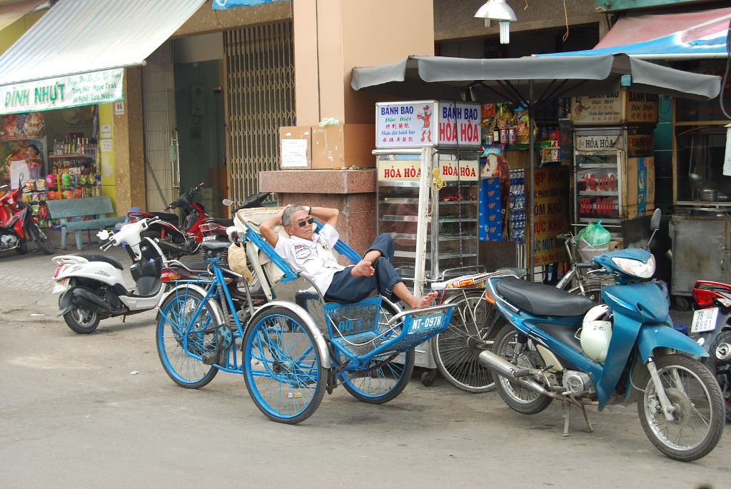

Комментарий к файлу: Конкурирующая фирма, туды её в качель.
