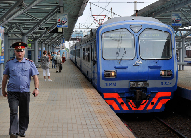

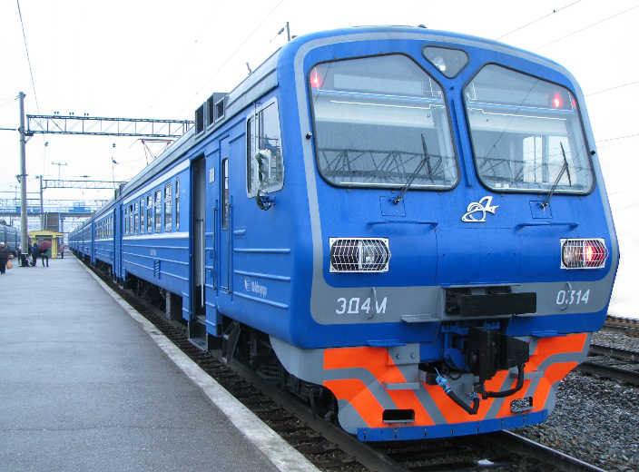

Я пару раз ездил с ним на электричке. Никаких сборок-разборок. просто закатил в тамбур и все, как обычный велосипед.
 Заголовок сообщения: Re: конструкции для поездок детей в садик
Номер сообщения:#50  Непрочитанное сообщениеДобавлено: Сб июн 06 2015 08:44
не везде так просто "закатить"
Изображение Изображение

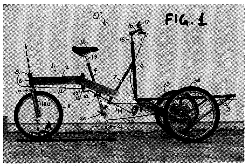

ASS2015, есть множество удачных примеров:
