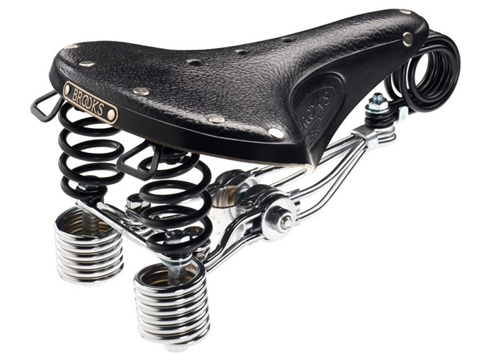

На нормальных велосипедах с нормальными сёдлами нет пружин.
Брукс - это как, нормальные сёдла?
