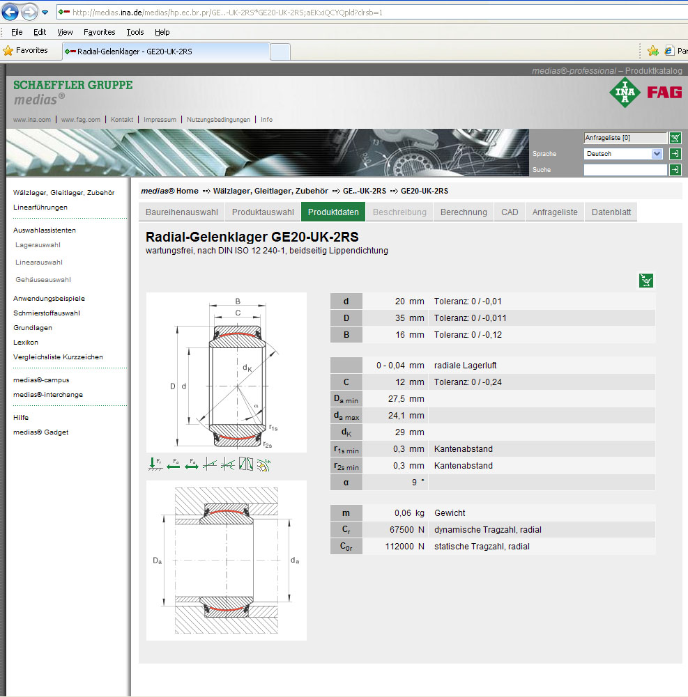

Вопрос не совсем в по теме, но очень близко. :D А если использовать ШАРОВЫЕ подшипники? Они есть из нержавейки и грязе-защищенные, т.е. могут под водой и песке работать.
У них трение качения заменено трением скольжения. Поэтому коэффициент сопротивления выше на порядок. И надежность на порядок выше. Применяют в случаях, когда неизвестны условия работы подшипникового узла, но нужно получить заданный ресурс. Являются самоустанавливающимися. В процессе работы могут разогреться до температуры задира. Нужно периодически смазывать либо закладывать смазку. В данном узле их можно применить, если у вас есть подходящие.
Подшипники качения имеют на порядок меньшие потери. Закрытые к тому же являются практически не обслуживаемыми. Для защиты от влаги и грязи используют эластичные колпачки. Данные достоинства и обеспечили подшипникам качения преимущественное применение.
