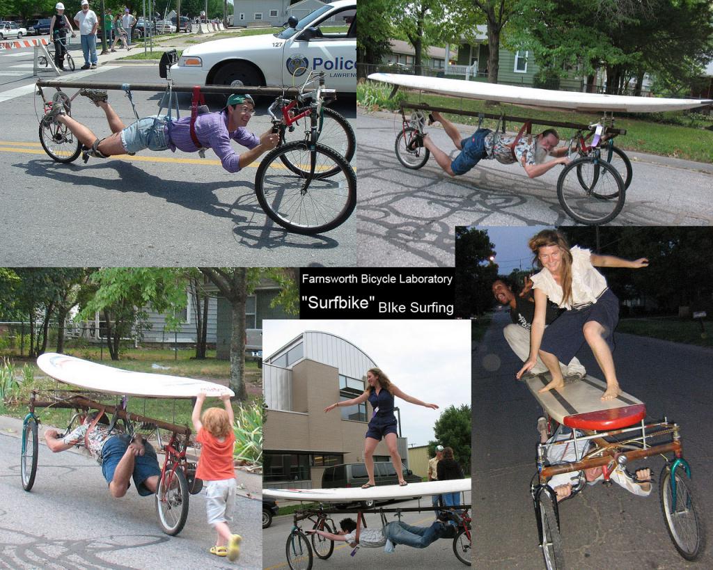

еще один образец "наоборот"... производства некоей Farnsworth Bicycle Laboratory
специализированный экземпляр для транспортировки досок :)
фото покрупнее тут
 Заголовок сообщения: Re: Лигерад наоборот ?
Номер сообщения:#6  Непрочитанное сообщениеДобавлено: Сб сен 01 2012 14:45
Блин, это ж как надо раскорячится... :)))

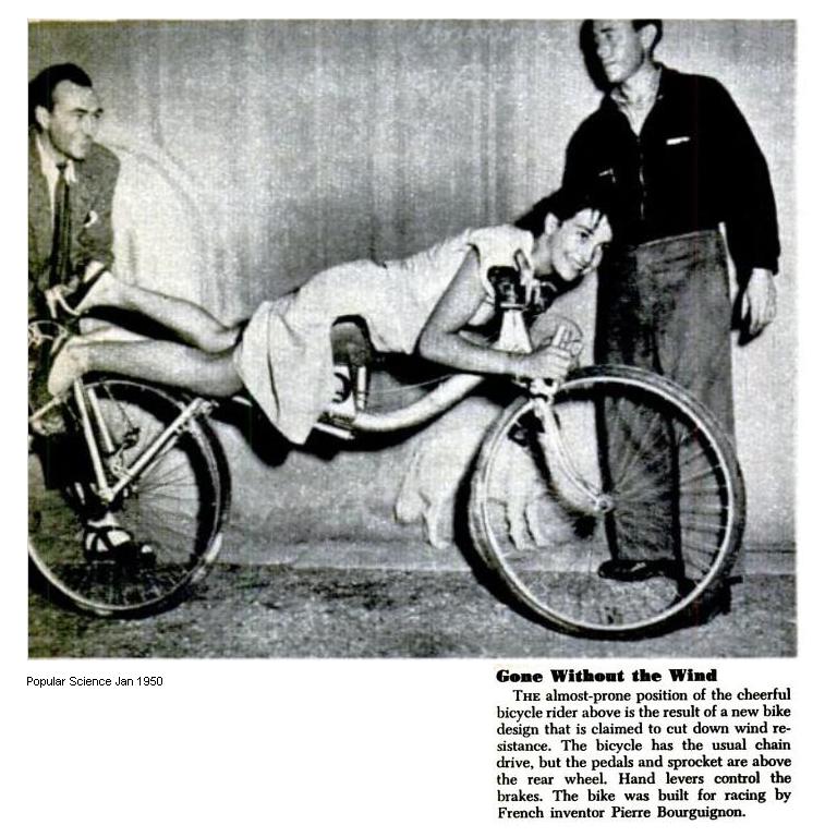

Еще один велосипед где пилот гудком кверху
Popular Science Jan 1950
Gone Without the Wind.
The almost-prone position of the cheerful bicycle rider above is the result of a new bike design that is claimed to cut down wind resistance. The bicycle has the usual chain drive, but the pedals and sprocket are above the rear wheel. Hand levers control the brakes. The bike was built for racing by French inventor Pierre Bourguignon.
Прошли без ветра.
Почти лежа на веселый всадник велосипед выше, является результатом новой конструкции велосипеда, который, как утверждается, сократить сопротивление ветра. Велосипед имеет обычный цепной привод, но педалями и звездочки стоят над задним колесом. Рычаги управления тормозами. Мотоцикл был построен для гонок на французский изобретатель Пьер Бургиньон.

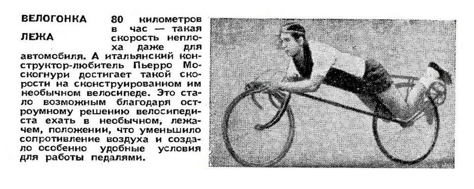

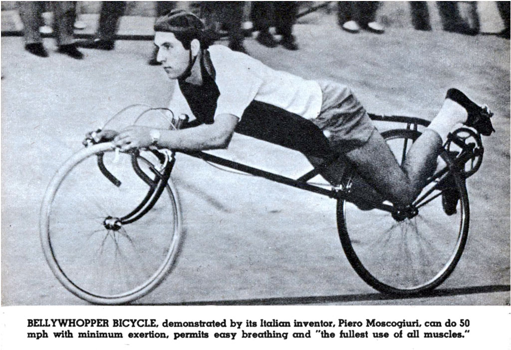

Юный техник 1957-02, страница 27
ВЕЛОГОНКА ЛЕЖА
80 километров в час — такая скорость неплоха даже для автомобиля. А итальянский конструктор-любитель Пьерро Москогнури достигает такой скорости на сконструированном им необычном велосипеде. Это стало возможным благодаря остроумному решению велосипедиста ехать в необычном, лежачем, положении, что уменьшило сопротивление воздуха и создало особенно удобные условия для работы педалями.
оригинальная картинка из "механикс иллюстрейтед" Июнь 1956.
BELLYWHOPPER BICYCLE, demonstrated by its Italian inventor, Piero Moscogiuri, can do 50 mph with minimum exertion, permits easy breathing and "the fullest use of all muscles."
и цитата из
American bicyclist and motorcyclist - Том 77 - 1956
CYCLING MADE EASY - ever wish you could lie down and ride your bicycle? . . . Well you can!
Inventor Piero Moscogiuri has come up with a novel flat cycle on which the rider lies flat on his stomach on a light wood framework that supports his recumbent figure. Moscogiuri, shown demonstrating his invention on a racing track near Florence, Italy, claims this prone position permits "the fullest use of all the muscles." He is pumping pedals mounted atop the rear wheel to support his contention that his steed can rack up higher speeds and more sustained mileage than conventional cycles, because the rider rests while riding and his body position cuts wind resistance
Велоспорт Made Easy - все желаю вам может лечь и ездить на велосипеде? . . . Ну вы можете!
Inventor Пьеро Moscogiuri придумали новый плоский цикла, на которой всадник лежит плашмя на живот на свете рамках древесины, которая поддерживает его лежачие фигуры. Moscogiuri, показали демонстрирует свое изобретение на гоночном треке недалеко от Флоренции, Италия, утверждает, что это положение лежа позволяет «наиболее полное использование всех мышц". Он насосных педали установленный на вершине заднего колеса, чтобы поддержать его утверждение, что коня можно наращивать более высокие скорости и более устойчивый пробег по сравнению с обычными циклами, потому что водитель отдыхает во время езды, и его положение тела сокращений сопротивление ветра

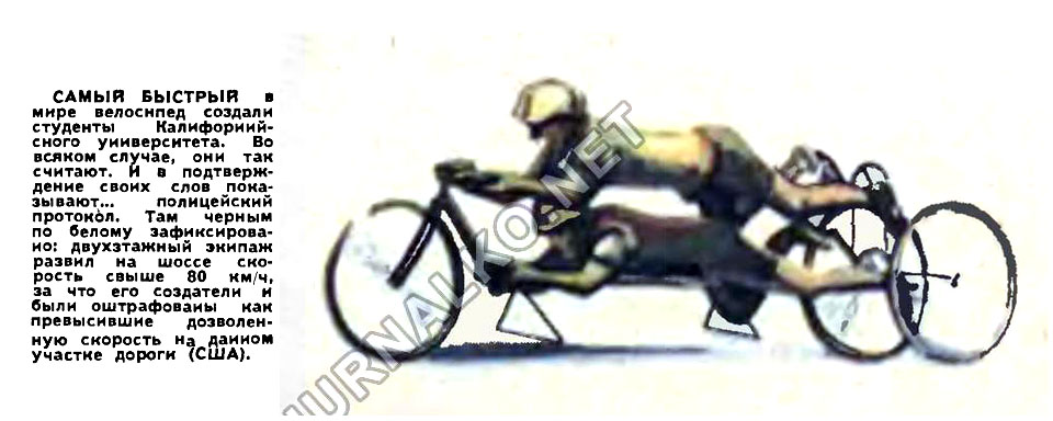

двойной "лицом вниз". :)
Американский первоисточник публикации сыскать не удалось, поэтому, увы в таком качестве.
Юный техник 1980-05, страница 40
САМЫЙ БЫСТРЫЙ в мире велосипед создали студенты Калифорнийского университета. Во всяком случае, они так считают. И в подтверждение своих слов показывают... полицейский протокол. Там черным по белому зафиксировано: двухэтажный экипаж развил на шоссе скорость свыше 80 км/ч, за что его создатели и были оштрафованы как превысившие дозволенную скорость на данном участке дороги (США).
