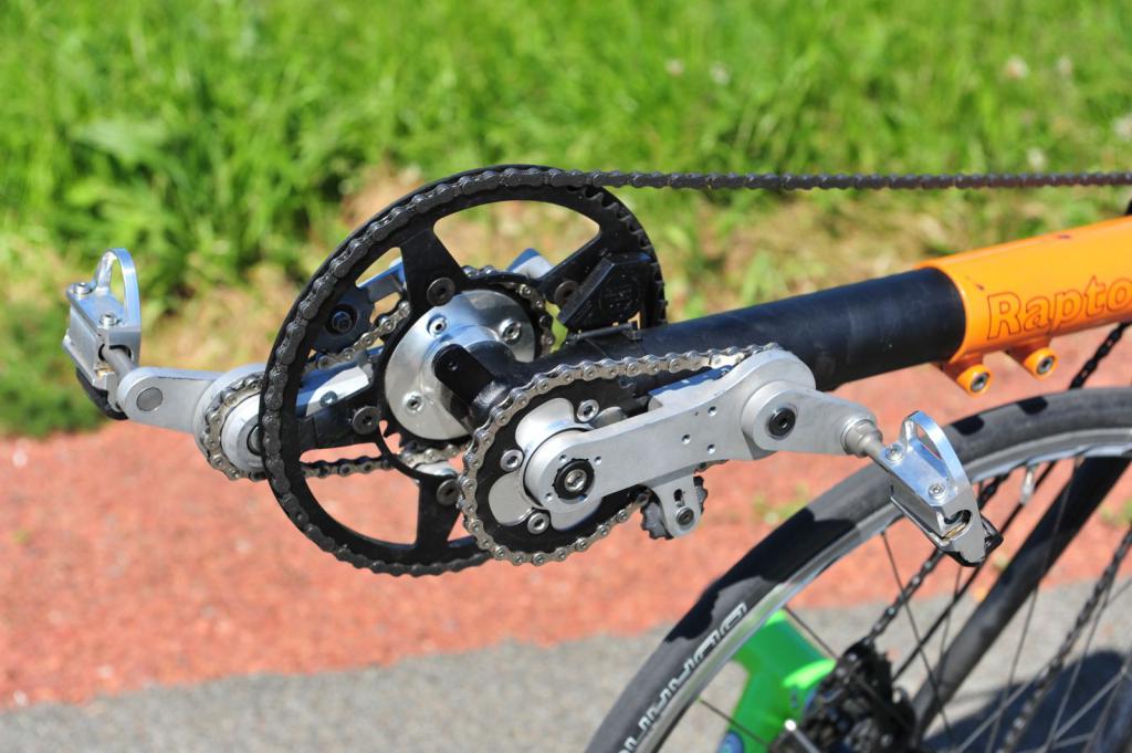

Внимательно разглядываю привод. Насколько я понимаю, меняя отношение длин большого и малого шатунов можно менять высоту эллипса...
Интересно, насколько этот привод эффективен? В сравнении с классическим и SDV... На сайте они пишут про измерения, но цифр я не увидел.
Но регулируемая высота эллипса (к тому же, довольно малая) - это очень интересно для обтекаемых аппаратов.

Ещё подумал.
Мне почему-то кажется, что на этот привод имеет смысл ставить эллиптическую звезду, длинной осью примерно вдоль большого шатуна, а у них, там где звезда эллиптическая, она отстаёт от шатуна градусов на 60. Видимо, я чего-то не понимаю...
Впрочем, на месте авторов, я бы погонял добровольцев на разных углах опережения/отставания эллиптической звезды, подобрал наилучший угол, погонял бы ещё на разных эксцентриситетах и тоже подобрал бы наилучший. :-)
А ещё эти лоси чуть не гнут раму, на которой каретка закреплена. Воистину лоси! :-)

daktfi писал(а):
Ещё подумал.
На стримлайнере передняя звезда зубов на 90, если не больше, при таком эллипсе (по большему радиусу он будет больше, чем радиус круглой звезды) не получится уменьшить корпус, кроме того цепь будет колбасить не по детски.

Опа....Привод из старого "Моделист конструктор"...
Не, это k-drive пятилетней давности.

Походу я в танке. Посмотрев видео не понял что это дает кроме усложнения конструкции шатунов.
 Заголовок сообщения: Re: Стримлайнер VeloX 2
Номер сообщения:#17  Непрочитанное сообщениеДобавлено: Вт июл 03 2012 22:38
botas писал(а):
Даже видео не помогает?
Траекторию движения педалей можно менять от почти окружности до отрезка прямой (в зависимости от размеров частей шатунов), т.е. от классики до линейного привода. Они выбрали какую-то из промежуточных эллиптических траекторий. Главное преимущество, которое они получили - изменение формы (уменьшение) обтекателя в носовой части. В блоге они написали, что испытания в аэродинамической трубе показали 35% преимущество в аэродинамике по сравнению с VeloX 1 (в презентации до этого была ожидаемая цифра - 26%).
Номер сообщения:#18  Непрочитанное сообщениеДобавлено: Вт июл 03 2012 22:42
Значит аэродинамика лучше. Спасибо за объяснение. Сам бы не понял таких хитростей)

Кстати, по данному приводу открылась офигеннейшая перспектива! :o
Если его купить отдельно, то его можно преспокойно вставить в кареточную
трубу большинства имеющихся у нас лигерадов!!! На Азубы, например, преспокойно он встанет!
Если что просто проставку подложить... Мечта о линейном настоящем приводе может стать реальностью! :o
Единственная проблема, а есть ли у них образцы такого привода с 3-х звёхдной системой, кто "не в танке"? :?:
А то данная звезда слишком велика: рассчитанная лишь под скоростной рекорд на площадке...
