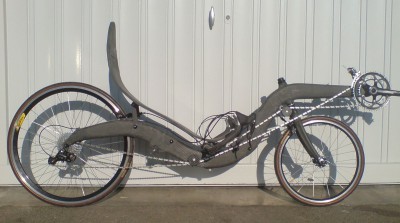

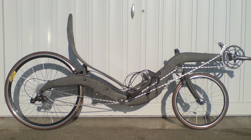

Гуляя по французскому сайту я нашел хороший образчик лигерада. Я думаю, это неплохой вариант туриста - и база длинная, и руль-аватар:

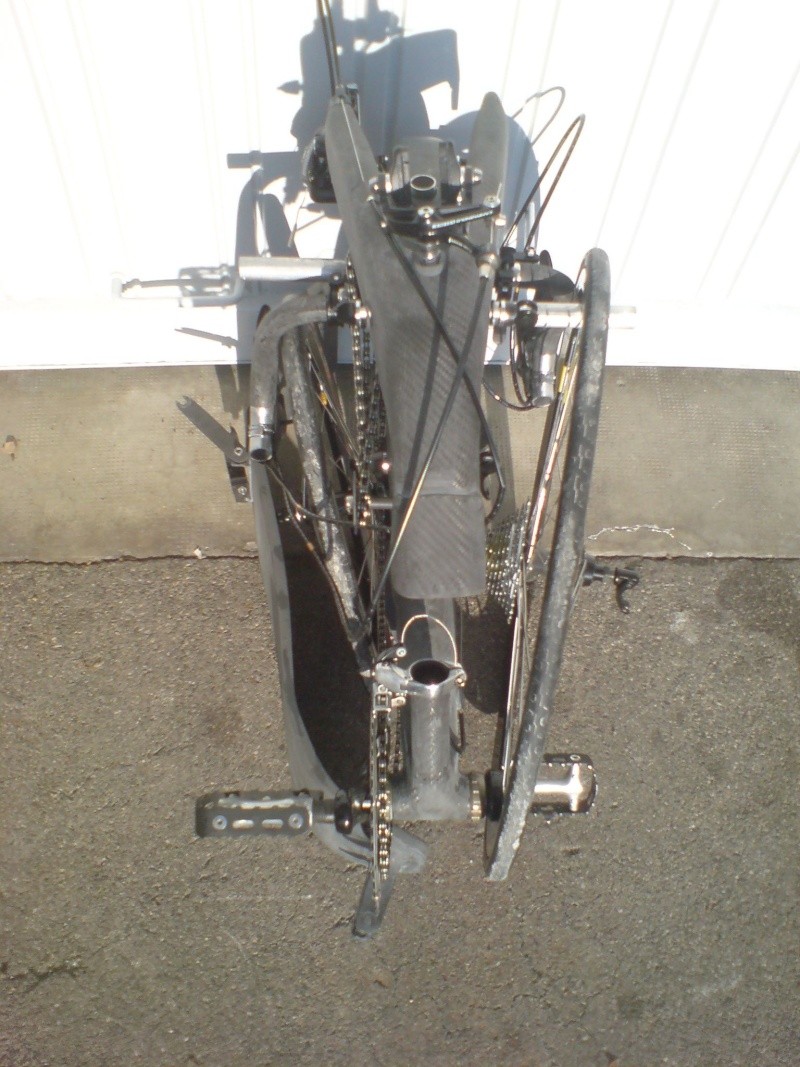

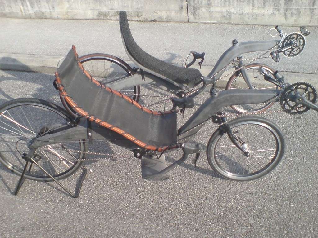

А вот как он складывается:

По моим субъективным ощущениям...
Короче, меня смущает маленькое переднее колесо, расстояния под узкие шины и, не вижу достаточно места для багажа. Если турист на автомобиле, то согласен - можно в багажник положить :wink: :) Думаю, что это только для довольно хорошего асфальта.
Вот до этого была тема про французские лигерады на колесах 28"; - сразу подумал, что такой бы я сделал для однодневных туров! Правда сразу же вспомнил аналогичный велосипед Никиты Ватина, который еще в те далекие советские времена и на советских компонентах делал велосипеды не хуже (как минимум) французских :wink: :) Понятно, что у Ватина гоночная машина, но для однодневных поездок в 250-300 км по асфальту, а так же не частых съездов с асфальта, мне представляется оптимальным вариантом как по скорости, так и по комфорту.
 Заголовок сообщения: Re: Leloubian - углепластиковый складной лигерад
Номер сообщения:#3  Непрочитанное сообщениеДобавлено: Чт апр 08 2010 00:45
Это было мое чисто субьективное мнение - я увидел у лигерада большую базу и амортизирующий углепластиковый корпус, руль-аватар. За счет базы и материала корпуса машинка должна хорошо гасить вибрации и мелкие неровности дорожного покрытия.

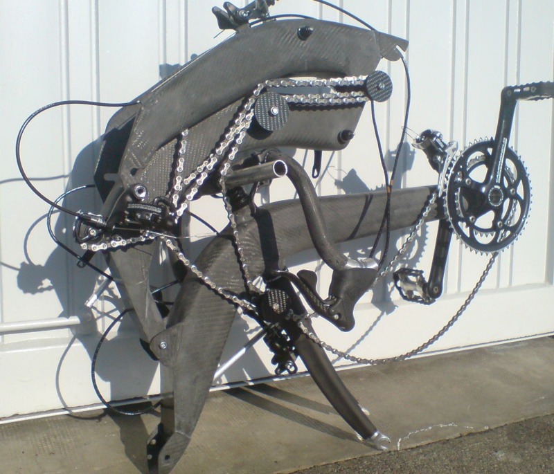

Ладно, пусть не "турист", не суть важно - но обрати внимание как машина складывается!

Ватин вроде как в Штаты не на барже свой привез :wink: :lol: Там передняя вилка снимается и по размерам полный порядок (если я не заблуждаюсь конечно :wink: )

Складывается просто замечательно! Идея офигительная! Лично меня настораживает маленькое переднее колесо, с которым ни куда, кроме асфальта...
Еще, в моем понимании, - разные по диаметру колеса - это не для дальних и не для сложных маршрутов.

Велосипед на маленьких колесах по грунту едет тяжело, а тут еще и узкое колесо и центр тяжести явно больше смещен на перед...
Я попробовал на свой поставить вместо 28" колес 20", прокотился... (фотки выкладывал в теме). Сидеть на месте с маленькими колесами удобнее, а во всем остальном испытал полное разочарование... Большинство и на этом сайте считает, что маленькие колеса только для хороших дорог.

центр тяжести на этой модели по центру
Номер сообщения:#9  Непрочитанное сообщениеДобавлено: Чт апр 08 2010 02:27
У этого велосипеда - согласен - по центру, а с человеком на нем - сомнваюсь, извини, но сомневаюсь, хотя, соглашусь, что не далеко от центра.
У среднестатистического человека полулежа центр где проходит?

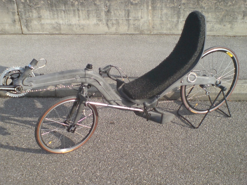

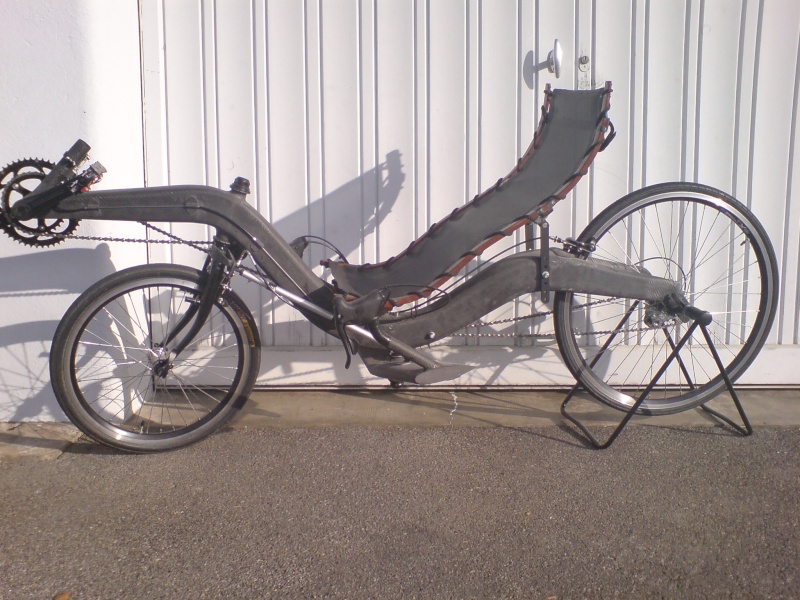

Номер сообщения:#11  Непрочитанное сообщениеДобавлено: Чт апр 08 2010 09:58

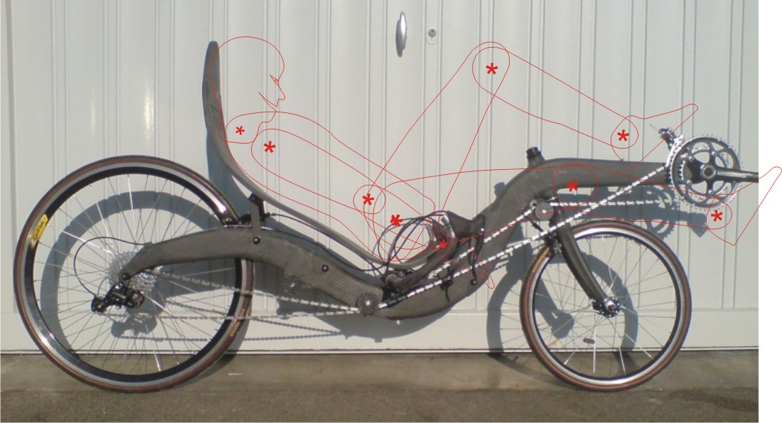

1. ты человека неправильно посадил - посадка получилась неправильная,
впрочем, это стандартная ошибка начинающих...
торс человеку увеличь на 15 сантиметров
вот то место, где сиденье начинает загибаться вверх - это только чуть ли не середина спины - начало лопаток
вертикальная часть сиденья держит верхню часть спины и шею вертикальной
переделай посадку, смотреть не могу...
2. центр тяжести человека обычно примерно в районе пояса
Номер сообщения:#12  Непрочитанное сообщениеДобавлено: Чт апр 08 2010 11:47
Ну, тогда прости меня, лоха ужасного! :mrgreen:
А я то думаю, что человечек в сиденье "входить не хотел" :wink:
