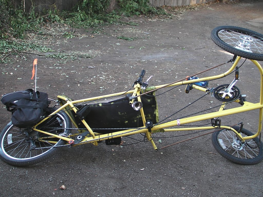

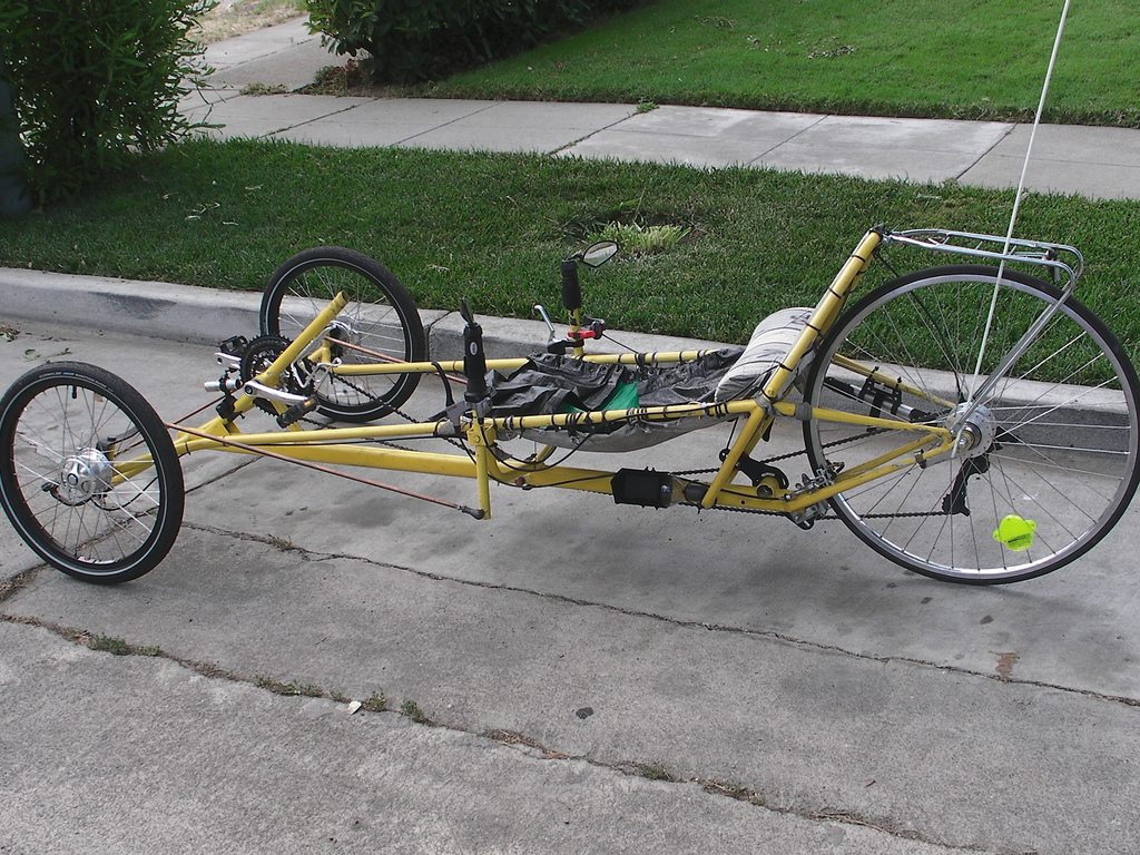

Японский тадпол трайк. Экспортировался в США в 70-х гг.
Колеса: 20" впереди, 28" сзади.
Особенности: очень низкий и широкий=устойчивый, обтекаемый. Голова водителя лишь чуть выше заднего 28" колеса!
Создает впечатление устойчивой, безопасной машины.
Это мой самый любимый тадпол трайк! Классный агрегат! :)
Мне кажется он безопасней типичных тадпол трайков с хребтовой рамой потому что:
1) у него значительно ниже центр тяжести
2) передние колеса размещены перед педалями (удар приходится на колеса или раму, а не на ноги водителя)
3) длинная колесная база+очень низкий центр тяжести=отменная устойчивость в поворотах, минимизируется вероятность опрокидывания или падение водителя вперед при резком торможении.

Ну, сказать честно, центр тяжести не такой уж и низкий. У многих спортивных тад-полов с хребтовой рамой высота сиденья такая же, а то и ниже.

насчет устойчивости очень хорошей она не будет. центр тяжести сильно смещен к заднему колесу.а большие габариты и большой радиус поворота создадут немало неудобств.да и приемуществ перед хребтовыми рамами нет никаких--там снизу по центру всеравно идет хребтовая рама.передний мост только сделан по другому.а избыточная длина труб рамы добавляет вес.

А меня смущают тросы управления, и ещё, рама не жёсткая на кручение - передние трубы все крепятся в одной плоскости.

Да, боковой устойчивости тут особой нет. Как уже отметили, центр тяжести высоко и смещен к заднему колесу.
