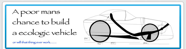

"Веломобили Лейтра и Go-One стоят около 7500 евро, Аерорайдер - 6300 евро, а гибридный веломобиль Twike - все 10000 евро..., работая торговым представителем в шведской компании по продаже одежды, я намотал тысячи километров на велосипеде по всей Италии, в стране в которой я живу. Пришло время изменить мою жизнь. Мне кажется я нашел способ построить веломобиль не уступающим по характеристикам названным мной веломобилям, но потратив только 1500-2000 евро. Вот моя инструкция к постройке веломобиля из дерева.
Mikael Larson, 19 августа 2009 г"
Статья с инструкциями по постройке гибридного кузовного веломобиля: http://www.coronn.com/poormansecologicalvehicle/

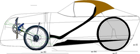

Вот тут начинается подробнейшим образом описываться процесс проектирования и постройки веломобиля:
http://www.coronn.com/poormansecologicalvehicle/?p=10

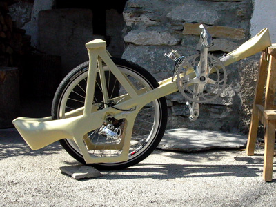

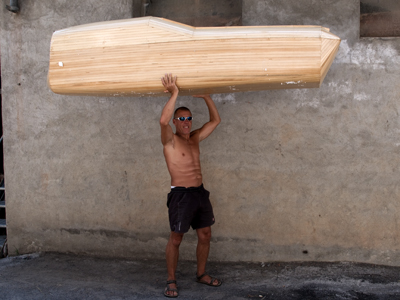

Веломобиль весит чуть больше 35 кг, включая 250 ваттный электромотор (5.93 кг) и 24v 15 Ah LiFePO4 батарею.
Кузов весит около 16 кг.

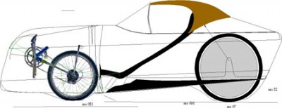

Передний привод. Насколько я понимаю это "питон".

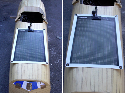

Мужик купил вот такие гнущиеся и легкие солнечные батареи: http://www.flexsolarcells.com/
за 250 евро+доставка
На фото они еще не установлены на кузов

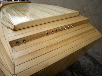

В корму вставил 11 светодиодов: для стоп-сигнала и поворотников

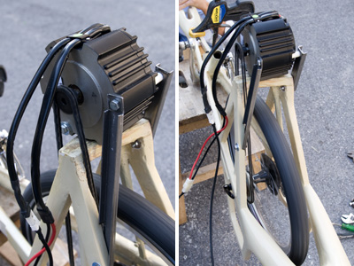

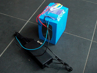

На переднем приводе был установлен вот такой электромотор
аккумулятор
Последний раз редактировалось bandanschik Вс янв 24 2010 07:38, всего редактировалось 1 раз.

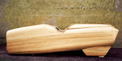

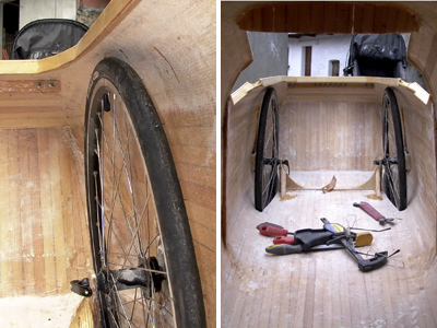

Задняя часть веломобиля (как и вся кабина) получилась просторная

Так это по-ходу первый кузовной ВМ с приводом типа "питон".
