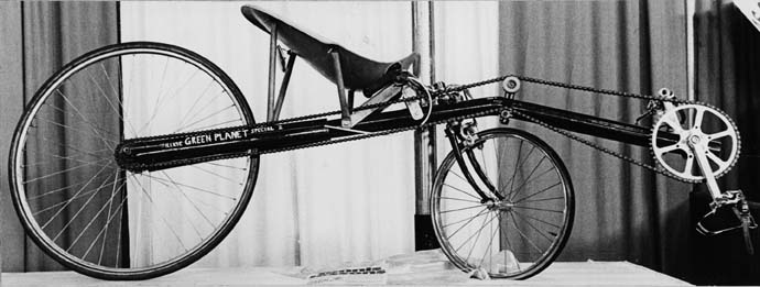

Кто нибудь знает что то про этот лигерад? Как вам такое? Давайте обсудим :)
 Заголовок сообщения: Re: Оригинальный лигерад
Номер сообщения:#2  Непрочитанное сообщениеДобавлено: Чт янв 14 2010 07:59
Нашел вот тут немного:http://www.recumbentblog.com/2006/09/29/green-planet-special-followup/
Лигерад построен по проекту легендарного Девида Уилсона, одного из основателей IHPVA. Про этого выдающегося человека нужно будет рассказать отдельно!
Этот лигерад называется "Green Planet" (Зеленая планета). Лигерад на фото был построен в далеком 1973 г.
“1967: David Gordon Wilson held a design contest for alternative bike designs.
1972: Frame builder David Willke built a SWB recumbent from a drawing by David Gordon Wilson, the bike was named the Green Planet Special I. This bike is reported to have been a above-seat steering SWB.
1973: Willke built the Green Planet Special II and sold it to David Gordon Wilson.
1973: The modified Green Planet Special II had a lower bottom bracket, shorter wheelbase and under-seat steering, preferred by David Gordon Wilson. This bike was used in a Mobil Oil TV commercial.
1976: David Gordon Wilson rides his Wilson-Willkie recumbent to a news event at MIT.”

Мне в этом лигераде понравлось что:
1) цепь работает без перекоса
2) каретка расположена ниже сиденья
3) красиво выглядит
Почему никто не строит такие лигерады?

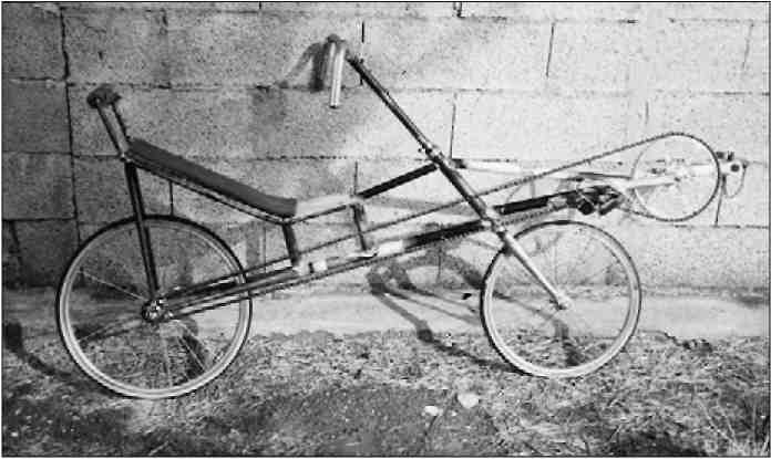

Ты чего, какое переднее ведущее?
Оно ведомое и неподрессоренное, поэтому зря оно так нагружено.
А силуэт красивый.

Ой! смотрел на другую картинку и написал не то! :)
Так почему так не делают? Почем используют схему с перекосом цепи а не как тут?
Номер сообщения:#7  Непрочитанное сообщениеДобавлено: Пт янв 15 2010 02:35
Что еще за схема с перекосом? Что ты имеешь в виду - картинку покажи? В заднеприводных лигерадах цепь не перекашивают, кроме некоторых лоурейсеров. А с перекручиванием цепи делают переднеприводные лигерады.
На представленном лигераде переднее колесико примерно 16 дюймов, поэтому точно так же и не делают. Маленькое, нагруженное, неподрессоренное, неведущее - плохой набор качеств.

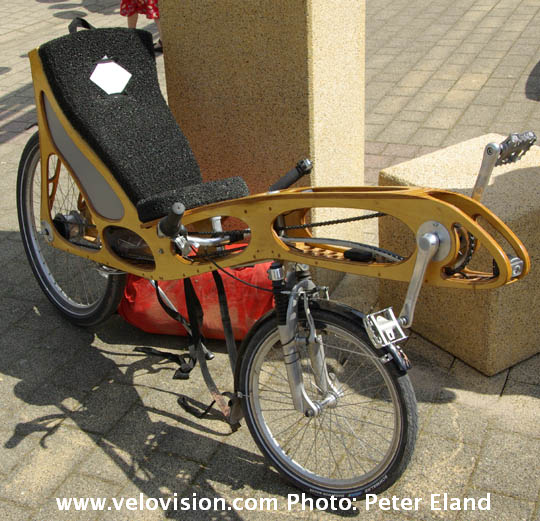

как насчет этого? Тут стоит планетарка
Номер сообщения:#10  Непрочитанное сообщениеДобавлено: Пт янв 15 2010 06:43
Финский деревянный лигерад с планетаркой. 2008 г.
Можно сказать что у этого лигерада пространственная рама?
