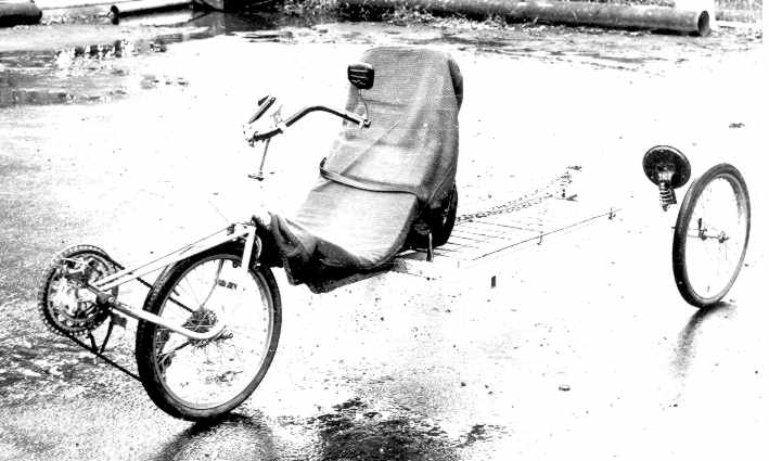

Вот такие две машинки.
Простенько и со вкусом.
Номер сообщения:#11  Непрочитанное сообщениеДобавлено: Вт ноя 27 2007 17:33
Да неплохо, но мне не нравится передний привод. Ведь весь груз-то сзади. Выходит чем больше груза, тем хуже сцепление с поверхностью. Я на своём Мастодонте один не могу ехать на первой передаче не из-за избытка веса, а наоборот из-за ненагруженности ведущих колёс. По асфальту, конечно едет но стоит попасть на чуть влажный грунт и всё - колёса буксуют.

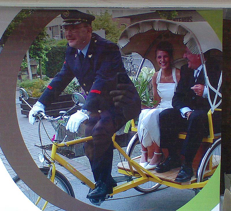

НЕВЕСТОВОЗКА.
Фотаю свою рикшу с плаката за стеклом. Жаль оригинала нет.

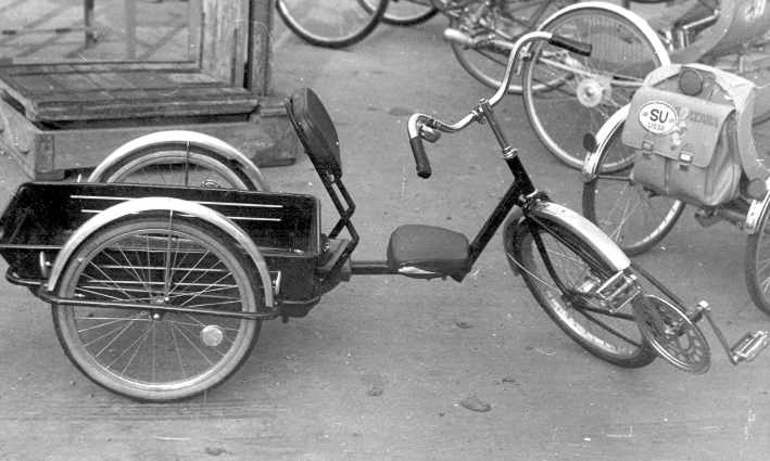

Вот ещё пример использования трёхколесника.
Привод на зад. левое. Обратите внимание на стояночный тормоз(он же рабочий на два задних) кому надо.
Номер сообщения:#14  Непрочитанное сообщениеДобавлено: Ср ноя 28 2007 00:26
А мне непонятно, как поворачивать на таких веломобилях - ноги-то пока только в одной плоскости изгибаются...
На "Дендях"-то как-то поворачивали...
Номер сообщения:#15  Непрочитанное сообщениеДобавлено: Ср ноя 28 2007 10:49
Сообщения: 14158
НЕВЕСТОВОЗКА.
Куда оригинал дел, признавайся! :)
Кстати, вопросы:
1. Морда - от серийного велосипеда?
2. Передачи е?
3. Удобна ли классическая велосипедная посадка для рикши? В гору нормально тащит? Или лучше низкую посадку, ближе к веломобильной?
4. Узел соединения треугольника с платформой стрёмно выглядит - не ломалось?
Номер сообщения:#16  Непрочитанное сообщениеДобавлено: Ср ноя 28 2007 13:22
Оригинала плаката нет, а рикшу вчера готовил для "турне Санта по школам".
Отвечаю.
1. Морда отрезана "по самую каретку"...-от серийного-28".
2. Сохранены все узлы, только "семярик" перебрался на промеж.вал.
Ведущюю поставили поменьше. Нижняя веть цепи сечас подтянута
на роликах.
3. Посадка удобная, ногу закидывать можно сзади, но...
Хотелось бы покомфортнее и со спинкой.
Подъём в гору при загруженной рикше, конечно, невозможен.
На равнине можно прилично разогнать. Используя рямоугольные трубы,получился большой запас прочности. А "раскосы" из допседельных трубок сделаны. На "диван" и спинку пошли фанерные планки от кровати....
