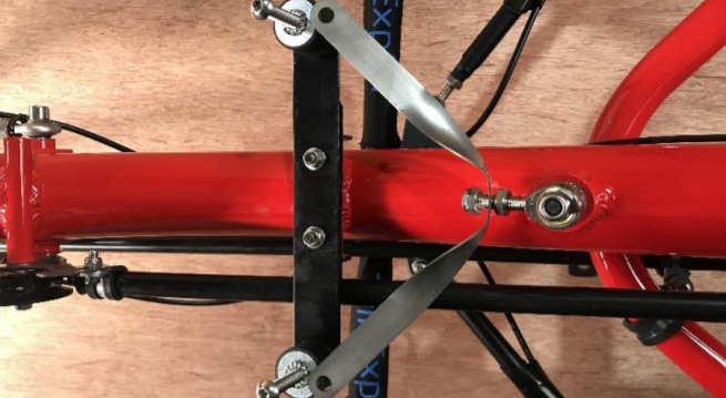

Идея интересна, исполнение местами выглядит "недодуманным". Например, этот элемент из полосы, как-будто сделан уже на скорую руку после запуска в серию, когда обнаружилось, что сиденье уходит назад при нажатии на педали, ибо установлено на виброопорах

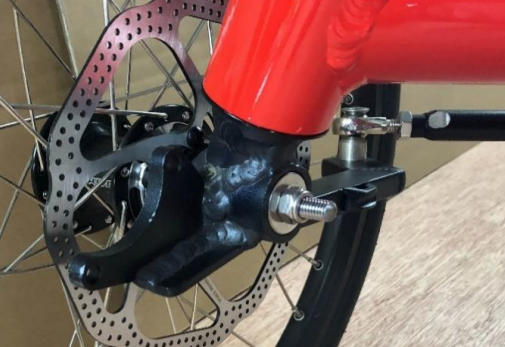

Судя по этому фото, конструктор решил не заморачиваться с разветвителем тормоза с одной ручки на два передних тормоза и тормозным балансиром - к каждой ручке подключено по одному переднему тормозу, а задний тормоз подключен к фрикционной манетке в качестве ручки, он выполняет роль только стояночного тормоза, насколько я понимаю.

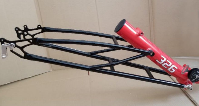

Есть и довольно изящные решения, например, мне нравится ажурность и внешний вид задней безподвесной вилки
Ты заметил, что снизу крепление на тех же совершенно не нужных в даннов варианте шаровых подшипниках?
мышиные лапы, приделанные к слону,
Эттапять! Думается, это вынужденная мера ради унификации и трансформируемости.
Твой вариант простого и красивого решения?
