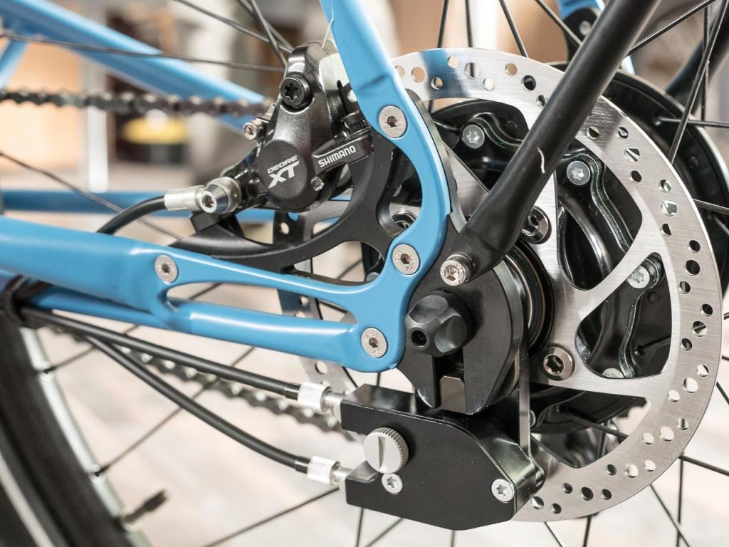

Задняя половина рамы выглядит довольно непрочно, про ремонт в полевых условиях говорить не приходится.
А некоторые узлы похоже в ювелирной мастерской делали:
Скорее,в часовой ;)

по моему, ты проглядел массивное усиление дропаутов - чёрная фрезерованная часть.
По-моему чёрная фрезерованная часть - это не усиление, а сам съёмный дропаут, который никак не повышает прочности тонких трубочек, из которых сделана задняя часть рамы. Вдобавок трубочки причудливо изогнуты и в некоторых местах ослаблены сваркой.

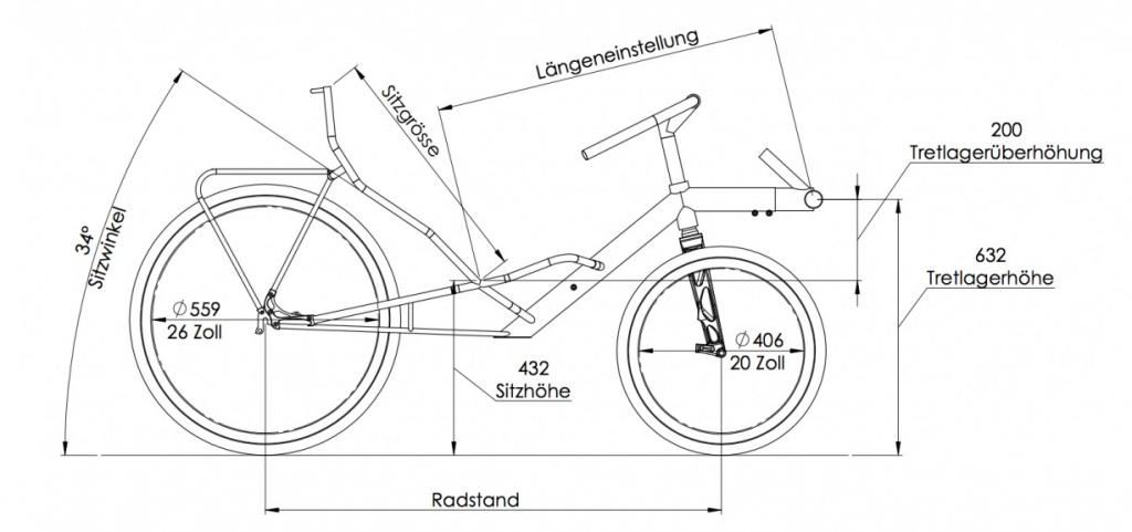

Какие колёса здесь?

Какие колёса здесь?
26"х20"

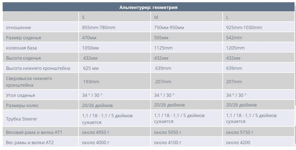

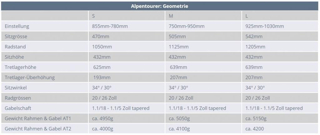

На их сайте есть схема и многие размеры, по этой ссылке
С машинным переводом:
