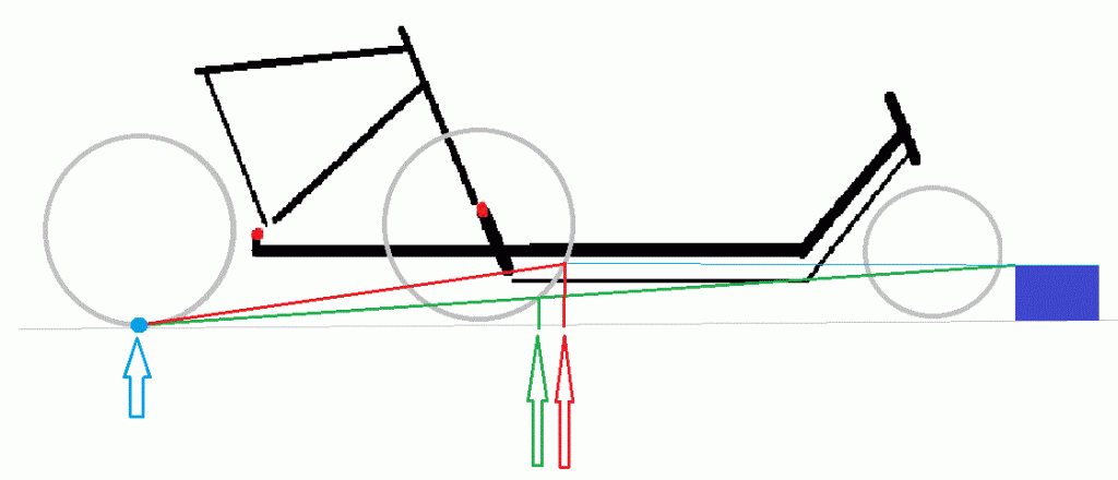

удар принимает вилка, поэтому она должна быть жесткой, ригид
при обычном веле использовать невозможно
т.е. регидные вилки ставят на необычных велах? збс! этапять! гениально!
поэтому офигенный рычаг образуется.
а ты подумал где и как он образуется?
видимо вообще не думаешь когда говоришь. лишь бы ляпнуть. извини друган, но это реально детский сад ясельная группа.
смотрим на твою картинку:
* при наезде на препятствие передним колесом велосипед будет стремится прокрутится против часовой стрелки вокруг точки касания задним колесом земли
* для вилки опасно горизонтальное усилие - на твоей картинке справа налево
* в данном случае точка приложения этого усилия далеко впереди - и чем дальше она будет тем меньшее воздействие на вилку будет оказывать препятствие (смотри ниже)
* да еще из-за двух точек крепления карго, вилка станет частью треугольника. при этом горизонтальное усилие на вилку от препятствия будет принимать на себя часть карго от каретки до вилки
сравни красную и зеленую вертикальные линии (над стрелками) - вот так будет восприниматься вилкой синее препятствие при проезде карго (зеленый) или просто вела (красный)
п.с. подумай, почему на лимузине приятнее ехать через рельсы, чем на уазике или ниве... это не только заслуга амортизаторов, а в первую очередь - длинная база.
п.п.с. йоманарот! ну сколько же еще великовозрастных первоклассников!!!! :evil: :twisted:

лучше бы ты грузы на вел нарисовал
нарисуй сам. посади велосипедиста и положи груз. и ничего не изменится в физике преодоления препятствия передним колесом.

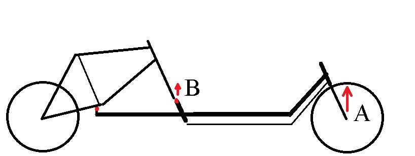

И весь удар принимает вилка, поэтому она должна быть жесткой, ригид.
Во-первых, нельзя на каргобайках "удары принимать", они не для этого предназначены.
Во-вторых, удар, который принимает вилка велосипеда будет минимум в два раза меньше, чем удар по вилке прицепа. Смотри, когда переднее колесо наезжает на препятствие, точка А(ось колеса) движется вверх. При этом точка В движется вверх намного медленнее, и ударная нагрузка на вилку велосипеда оказывается меньше.
А значит и ход вилки будет небольшой, и на излом она будет работать совсем немного.
Кстати, ты когда передним тормозом тормозишь, не боишься, что вилка на излом работает? А там ведь побольше ломающая нагрузка будет.
