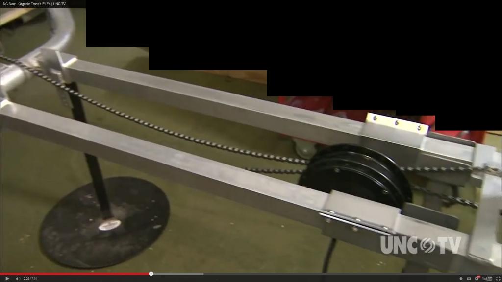

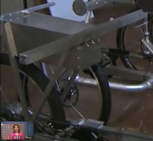

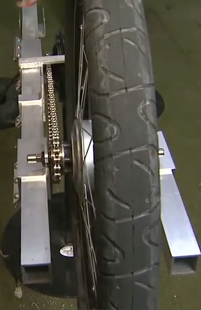

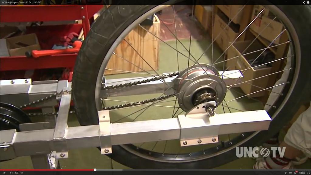

Все нижеприведенные картинки вытащены из первого ролика, кроме первой, она вытащена из другого ролика и демонстрирует поразительное американское качество сборки. В самом начале, на 11-й секунде показано, как для того, чтобы переместить двигатель вдоль рамы сборщик без затей врезал по нему несколько раз молотком. После такой "настройки" подшипники по-хорошему надо менять.
Ну да ладно, пусть это волнует покупателей изделия. Сборка - это одно, а конструкция - другое.

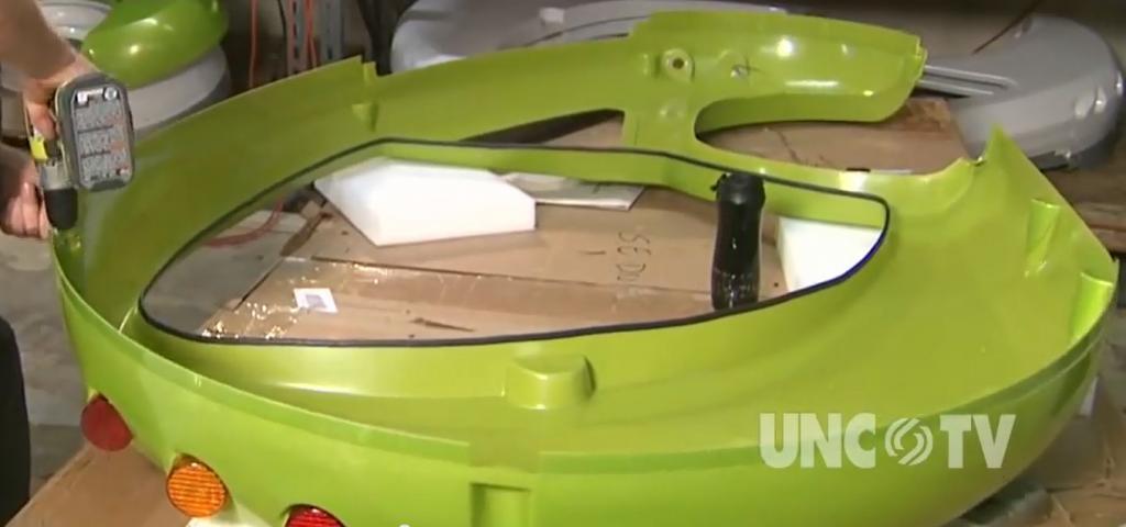

Веломобиль классической рамной компоновки, кузов не зависит от рамы, так что при желании можно ездить и без кузова. Кузов состоит из двух боковин (похоже на АВС, хотя может и стеклопластик, не разобрал).
Боковины соединены между собой поперечными алюминиевыми штангами, я насчитал как минимум 9 штук. Пространство между боковинами закрывается прямоугольными листами прозрачного(переднее и заднее окна) или непрозрачного(днище, капот) пластика. В качестве крыши используется такая же прямоугольная солнечная батарея. Это позволяет легко сделать кузов любой ширины, хотя аэродинамика конечно получается не самая лучшая.

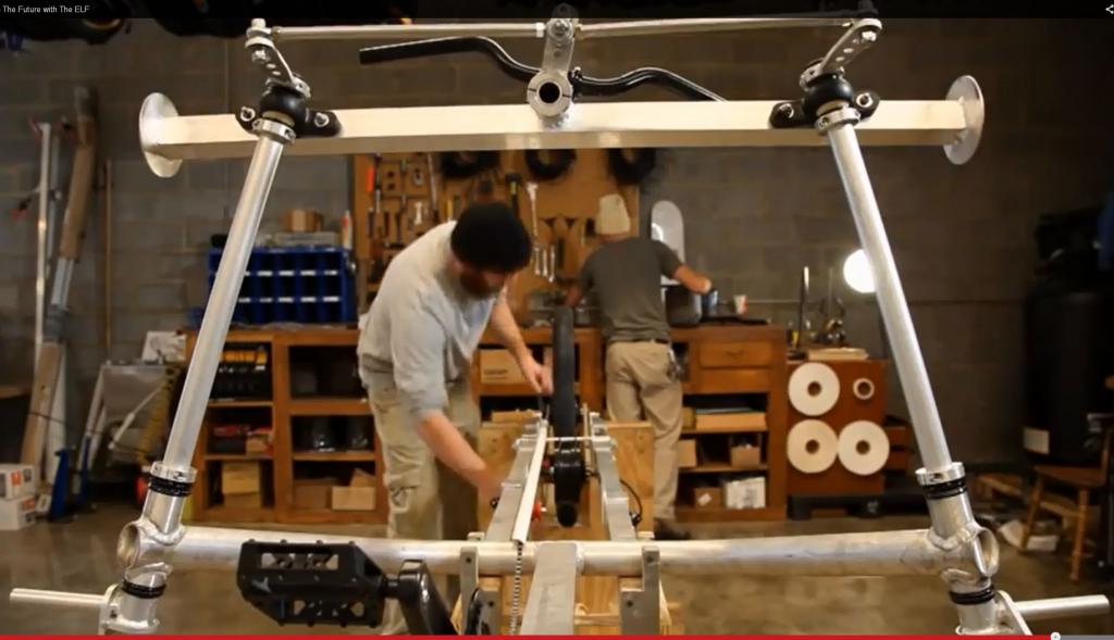

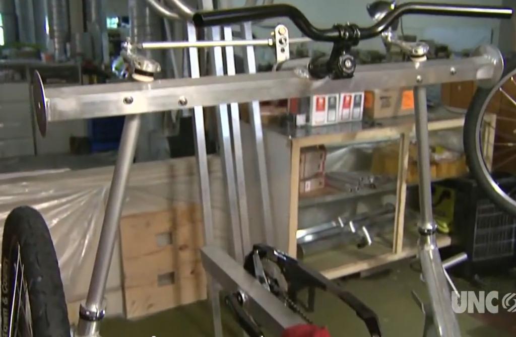

Передняя часть рамы с рулевой трапецией. На пятаки поперечной штанги крепятся боковины кузова и зеркала заднего вида.

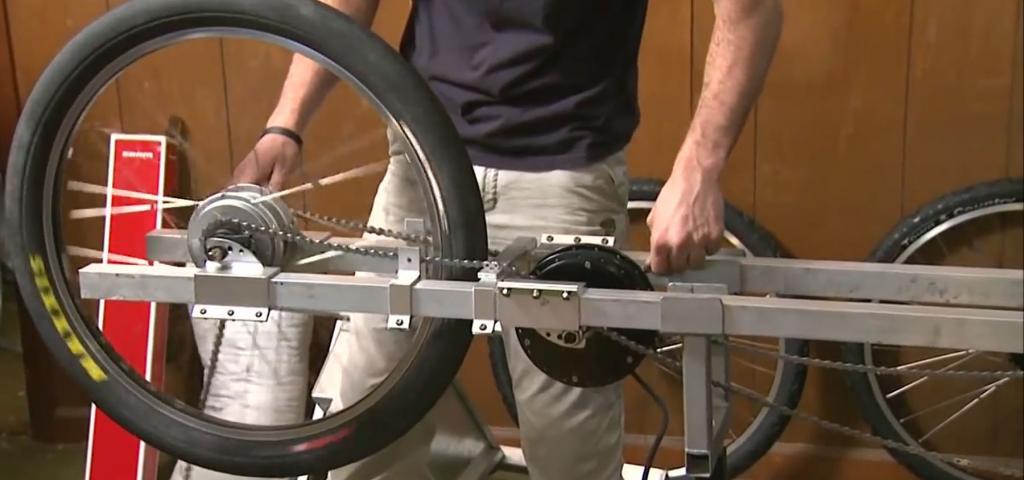

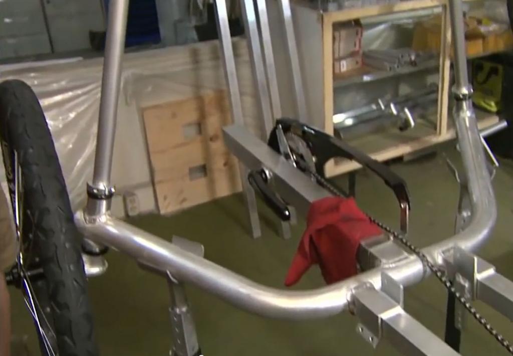

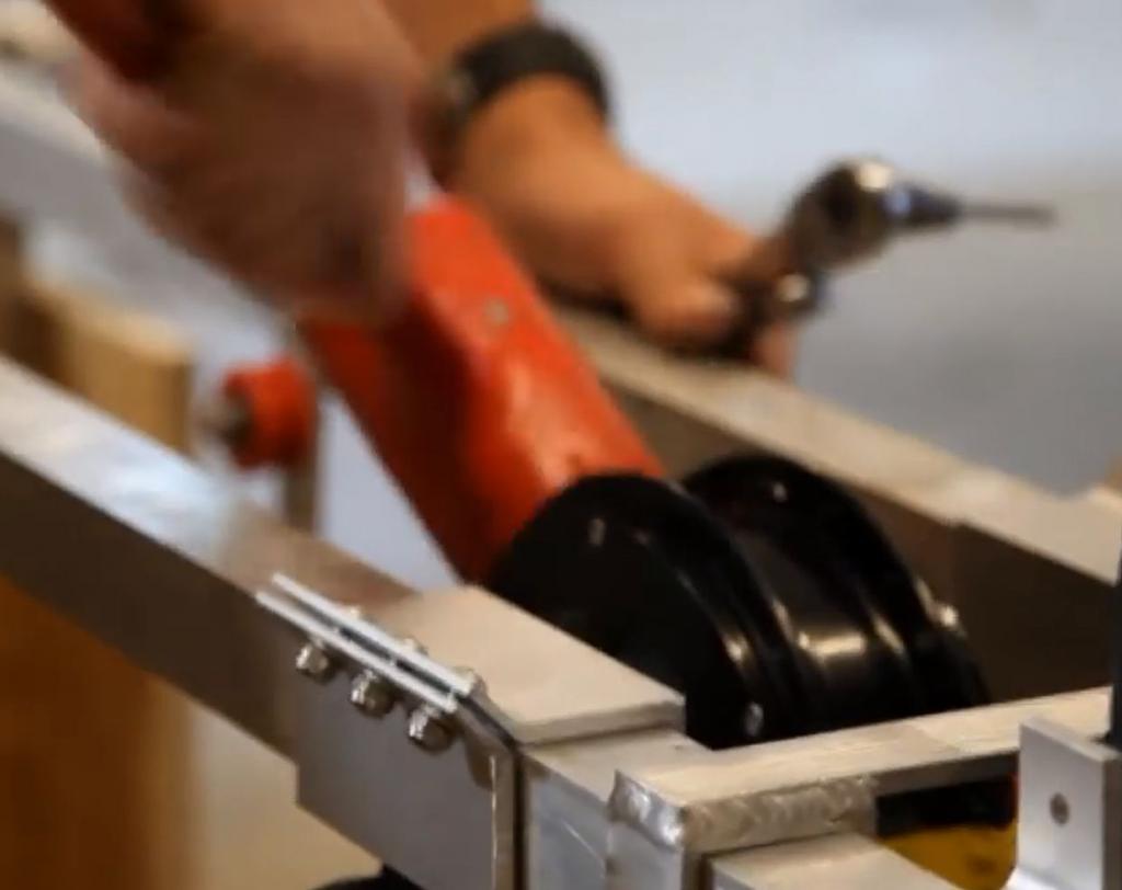

Средняя часть рамы. На ней установлено моторколесо в качестве двигателя.
Все элементы на раме крепятся однотипными квадратными хомутами. Что позволяет сделать конструкцию любой длины, а также навешать на раму всякого разного барахла.
Задняя часть рамы.
В ведущем колесе, как я понял, стоит вариаторная втулка "Нувинчи", у нее вместо тормозного диска слева установлена звездочка, которую крутит мотор, а правую звездочку крутят педали.
Рулевая трапеция вид спереди.

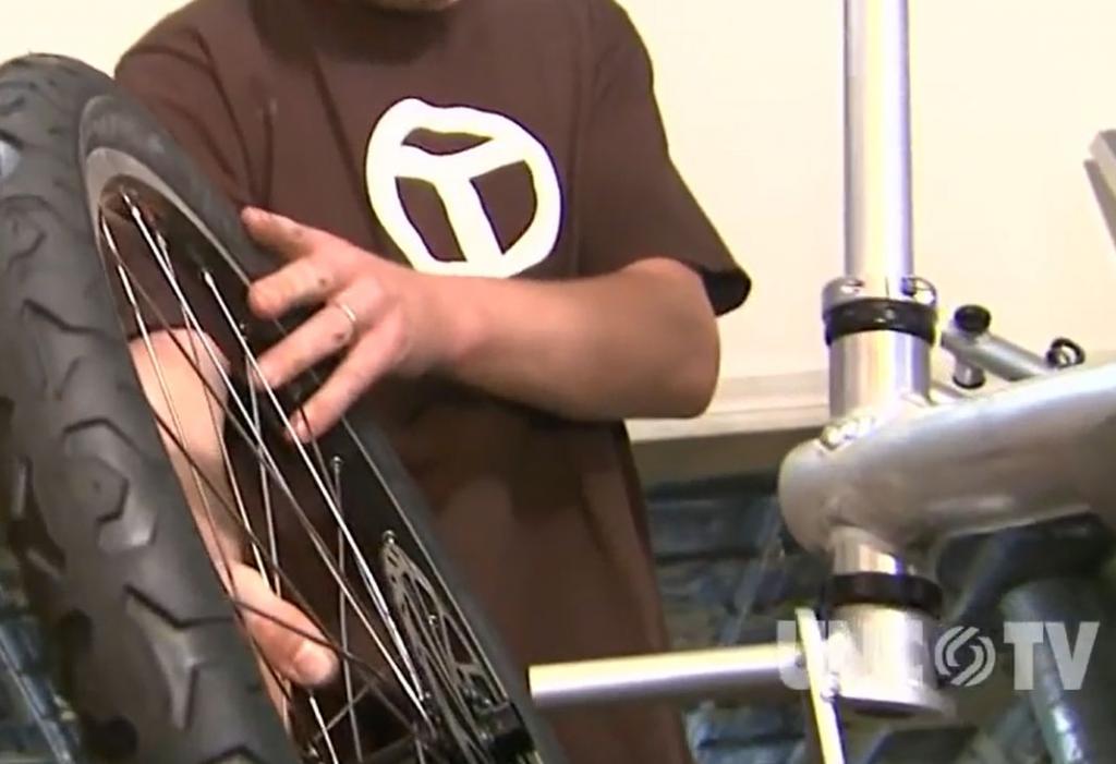

Передние колеса с полыми осями, надеваются на неподвижные оси поворотных кулаков.

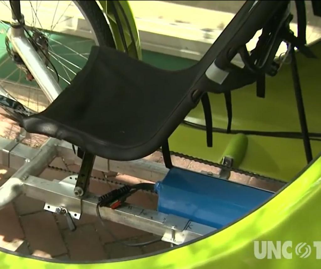

Сидение. Две фигурные трубки с натянутой между ними сеткой.

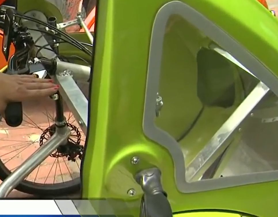

Теперь как крепится кузов. Спереди к раме добавляется наклонная консоль(видна в окошке), на которую крепятся передние поперечные штанги.
Та же консоль, вид через "дверь":

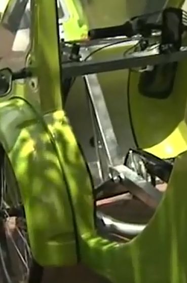

Толстая поперечина на уровне руля - это часть рулевой трапеции, на нее же крепятся зеркала.
