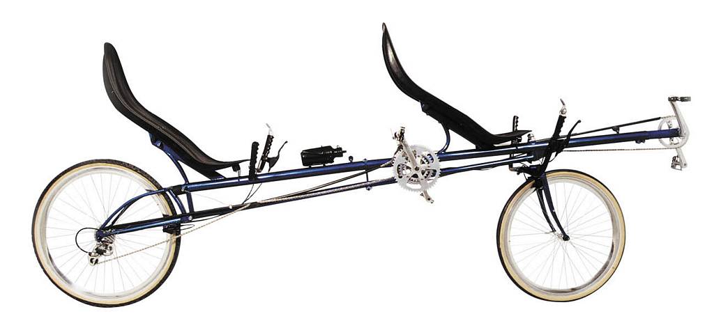

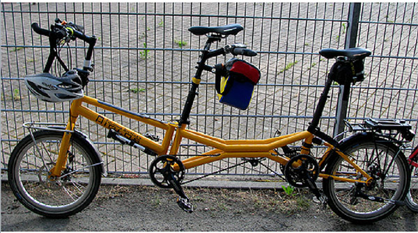

Смотрите - углепластиковый гоночный тандем M5. Обратите внимание на передний привод и какие-то тяги, идущие от руля к раме. Это что - какие-то стабилизаторы?

"Классический" тандем с исполнении фирмы M5.
Обратите внимание на узел, по которому рама разбирается: элементарный фланец, ничего более простого придумать невозможно!

...привод и какие-то тяги, идущие от руля к раме... Можно тросики, которые убирают выламывающий момент вилки при давлении на педали. Классно придумали- вес экономят.
А на синем резиновый буфер вместо пружинных амортизаторов тоже облегчает конструкцию.

А касательно фланца на нижней модели - это решение было использовано ещё Ляховым на его "дружелюбном велосипеде", причём посредством этих вот вланцев его конструкция не только разборная, но и трансформируемая из тандема в соло.

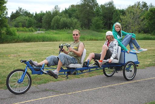

забугорная кетуля лимузин --- сойдет и за тандем и за грузовой велосипед

Это не тандем и не кэтуля, это двухместный трайк с тандемной посадкой.

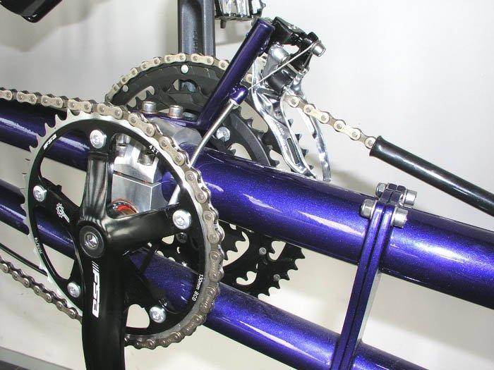

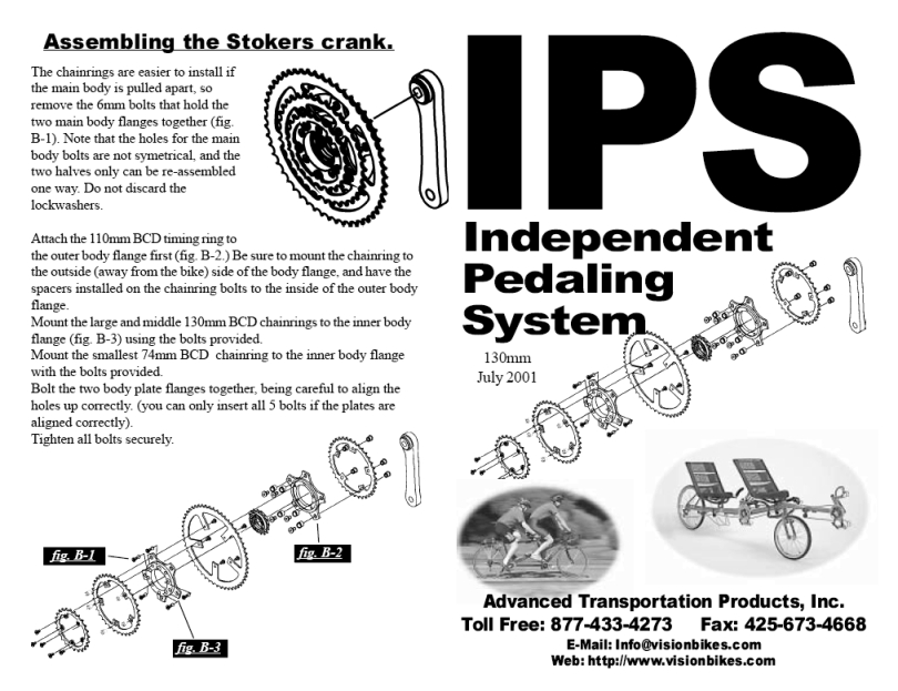

IPS I.P.S (Independent Pedaling System)
http://www.hostelshoppe.com/atp_archives/ips_instructions.pdf
Комментарий к файлу: Независимый привод для тандемов

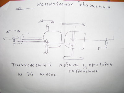

Карпук вешал очень красивую идею, не могу не перепостить
http://www.velomobile.org/forum/download/file.php?id=2739&t=1

А почему такая короткая база ?
Длина дает динамическую устойчивость и накат .
Его по сторонам носить не будет, если один нажмет на педали сильнее, а другой расслабится?
Еще вопрос интересует, в чем плюс трехколесных тандемов перед двухколесными? Ну кроме того, что равновесие держать не надо?

Носить его не будет, разве что на льду. Но мне больше нравится 4-х колёсная схема.
На счёт преимуществ я смогу сказать - для лигерада-тандема очень важна жёсткостть на кручение рамы, а при такой длинной раме этого добиться трудно. А на 4-х колёснике эта жёсткость будет даже мешать. Нужно, чтобы передняя и задняя часть веломобиля имели возможность немного пружинить на кручения относительно друг-друга. У трайка такой номер не проходит, но в той схеме, что на рисунке задние колёса стоят почти по центру рамы, и это делает её незакрепленную длину намного меньше, чем на лигераде, где она вообще не закреплена от усилий на вращение. А если рама имеет возможность так играть то есть риск попасть в резонанс-раскачку и очень нехило грохнуться. Лично меня такая перспектива пугает.
Подумал и решил - второй обтекаемый трайк будет по схеме Карпука
