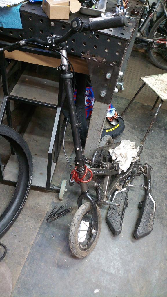

Видел в веломастерской степпер. Прикольный тренажор.
Там на левой ласте(или платформе) оборвался штырь с болтом и его обратно варили. Он блестящий и выглядит как новый, по сравнению с правым. Жаль не удалось на нём катнуть. Быстро отдали заказчику.

А что там у него задняя часть заблюрена?

Это белая тряпка, а в колесе лист бумаги с номером заказчика. Честно, не выяснял, что там тряпка делает.
В настройках камеры телефона давно поставил самый мелкий размер фоток и форум ещё фотки режет, вот такие фотки и получаются.
Ещё телефон с цветопередачей чудит. Иной раз по три раза, с разных ракурсов снимать приходится, чтобы натурально выглядело.

Добавлено через 2 минуты 4 секунды:
P.S.: я тоже тряпку воспринял, как блюр или засветку. :) Зря она в кадре, конечно...
