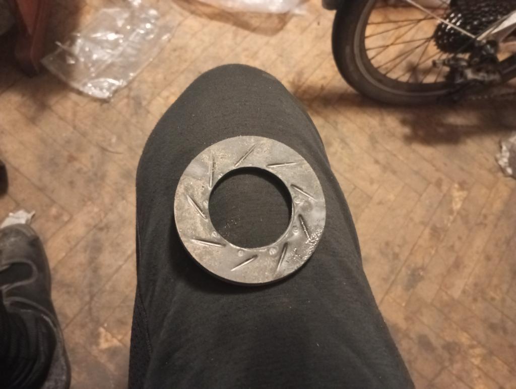

Убрал резиновую шайбу, свободный ход кассеты разблокирован.
Колодки содрал со второго степпера и перекинул. Сейчас испытывать не буду, оставлю эту интрижку до завтрашнего вечера. Впереди смена, а сейчас ещё брюки стирануть надо.
Спойлер: 90% вероятность, что я резинку верну на место!
Не просто так Создатели её внедрили, и дело не только в удобстве переключения и тишине хода.
Когда толкаю педаль рукой, привод работает со стуком: с тем же, с каким едешь в гору стоя на нефиксе.
Муфтам может очень не понравиться!
Получается, трансмиссия должна быть постоянно разогнана и синхронизирована по текущей передаче.
Она почти мгновенно останавливается и с каждым нажимом её приходится разгонять с нуля.
Пока не знаю: может при езде с грамотным каденсом стука и не будет, большая интрига.

Без блокировки свободного хода привод стучит!
Не стучит только когда едешь с установившимся каденсом и скоростью. Стоит поменять режим, как снова "бум-бум".
Скорости не прибавило совсем, даже не стал доезжать до конца тестового участка.
Плюс опять ветер портит чистоту эксперимента.
Резинку уже поставил, как была. Завтра поеду.

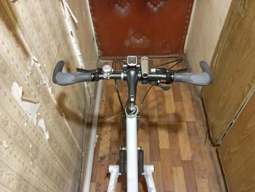

В общем, надоело упрямство, собрал экстремально узкий кокпит.
Заменил руль с 70 на 54,5 см.
Вангую тряску, более трудную управляемость. Но может быть будет лучше аэродинамика:
не льщу себе - берусь поуже, опускаюсь пониже.

Обкатал вчера до полуночи. Сперва у театра танца Гжель крутился на пятачке и заезжал на минипандусы,
отлаживая кокпит: высоту руля и угол эргогрипс (они классные и с ними руки не немеют!).
При слишком низком положении руля руки ощутимо перегружаются, плюс спине неудобно, хоть и ездить можно.
Остановился на высоте 105см от земли, стало вполне нормально, поскольку больший рычаг позволяет легче качать степпер и бороть широкий Ку-фактор.
И, главное! Насмотря на несколько увеличившуюся нагрузку на запястья, езда и управляемость степпера остались нормальными.
После много катался, у речки вверх-вниз в обе стороны, потом к пояжу у плотины наверх, после огромное количество раз заехал в этот несчастный 7% подъём у англошколы, тестируя езду на разных позициях шифтера и хватах руля..
По началу не хотел, чтобы не разочаровываться, но в итоге немного погонял и на скорость по относительному горизонту.. Правда его мало, у дома в основном одни уклоны плюс ветер портил чистоту эксперимента.
Одно очевидно: аэродинамика стала лучше: руки стоят уже, ближе к телу, локти расходчтся чуть в стороны клином и это немного более обтекаемо.
И как бонус - более жёсткая стойка и она позволяет немного быстрее разгоняться и кое где кое что
прожимать, в сравнении с позором позавчерашнего вечера.

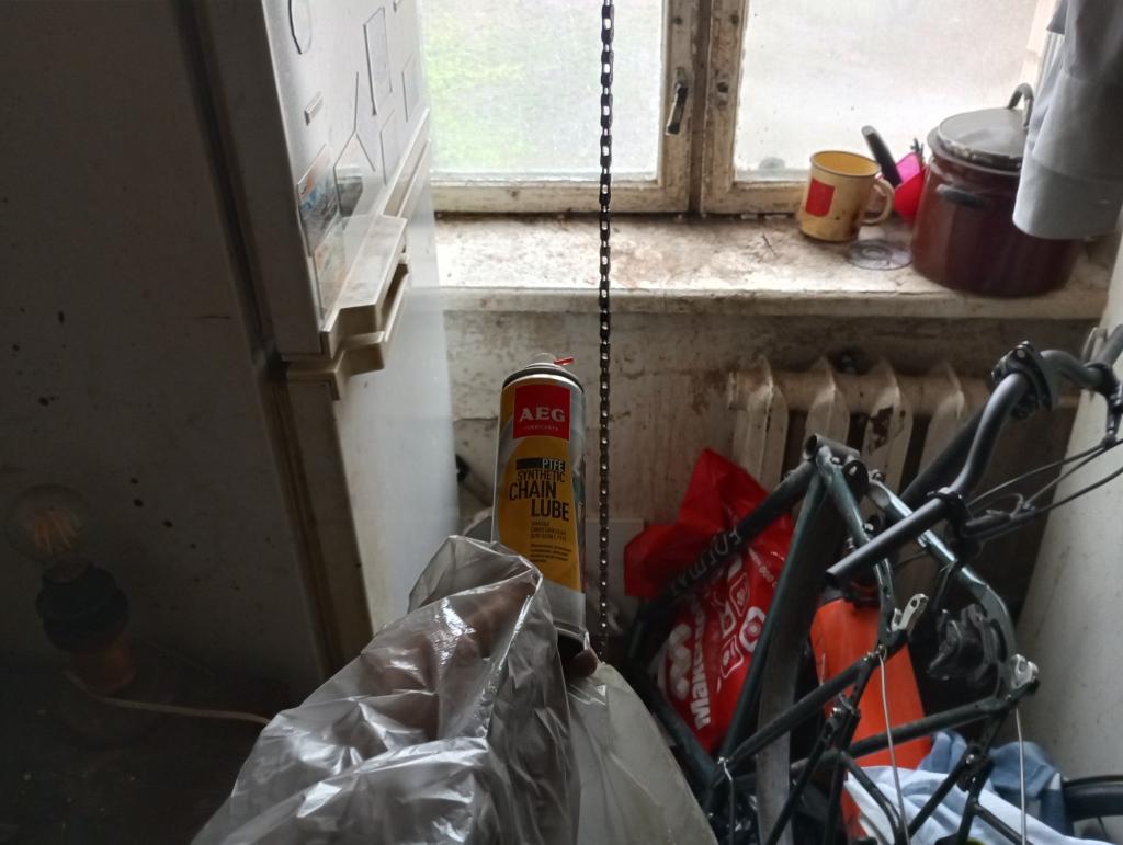

Также обслужил все цепи.
Основную помыл в растворителе и смазал в вывешенном состоянии на кухне, с переворотами.
Какое счастье, что я не женат.
Была секта парафинщиков, теперь секта тефлонщиков: прикупил в Соколях тефлоновый спрей от AEG,
пользуюсь и радуюсь. Цепь сухая, не скрипит и почти не собирает грязь.
Но... Мелкодисперсный тефлоновый порошок: жрём микропластик, забиваем им мозг и кормим черпах в индийском океане! :D
Педальные цепи снимать лень и некогда, от того их обдаю протираю прямо на степпере, перворачиая его.
Что ж, кокпит сейчас вот такой, настроен практически идеально под новый руль.

Да, вчера заметил, сегодня подтвердилось: опираясь на узкий, близкий и жёсткий руль,
удаётся включать режим лёгкого бега на повышенном каденсе, пинками из степпера выбивая
барана на отметке 22км/ч, используя 6-ю позицию шифтера.
А при достижении 26км/ч включать более высокие и крейсировать, перейдя на шаг.
Что ж: рукам весьма узко, тесно, напряжно, но...Терпимо!
По окончании программы перед поездкой домой поверну руль чуть назад, чтобы больше загоризонталить грипсы, оценю, как будет рукам.

Руль классный, по ширине то, что надо. Переустановка растянулась только на 1:10, при этом
соседи слышали из моей квартиры мат и угрозы кого-то выбросить в окно! :violence-axechase:
Надеюсь, все в курсе, что я дома с велосипедами разговариваю (и бесами). :)
Хотел в Петрач съездить, дожать выходной, но... Поздно.
От того поездка оказалась интересней: поехал в парк Северное Тушино, где есть короткий, но крутой асфальтовый рельеф, сродни Крылатскому. Задача - отрегулировать руль, найдя компромиссное решение и для подъёмом и аэродинамики.
Нашёл его с трёх попыток. Слишком низко - руки на крутых участках 12+%
ломает. Слишком высоко - излишне машешь на равнине рулём, парусно плюс спина не
разгружается опорой на руль. Нашёл среднее отимальное положение.
Ну и вынос руля не должен быть слишком длинным, лишь чуть дальше проекции оси колеса:
иначе при качке будет плохо управляться перегружая руки.
Итог: степпер успешно настроен и готов к тестам в Крылатском (с аванса).

Олег, если я тебе по случаю пришлю две пластмасски со второго степпера, для тебя не окажется
простым (на уровне токарки на уроке труда ©©©) повторить эти два барабана в металле,
без прекрас, только по посадочным и рабочим размерам? :?: Ну, и выемок немного нафрезеровать,
чтобы пружинкам их легче было назад возвращать...
Просто деталь в руки - и с натуры?! Возможно? :?:
Думаю, да. Красивостей, возможно, не будет, но функционал не изменится.

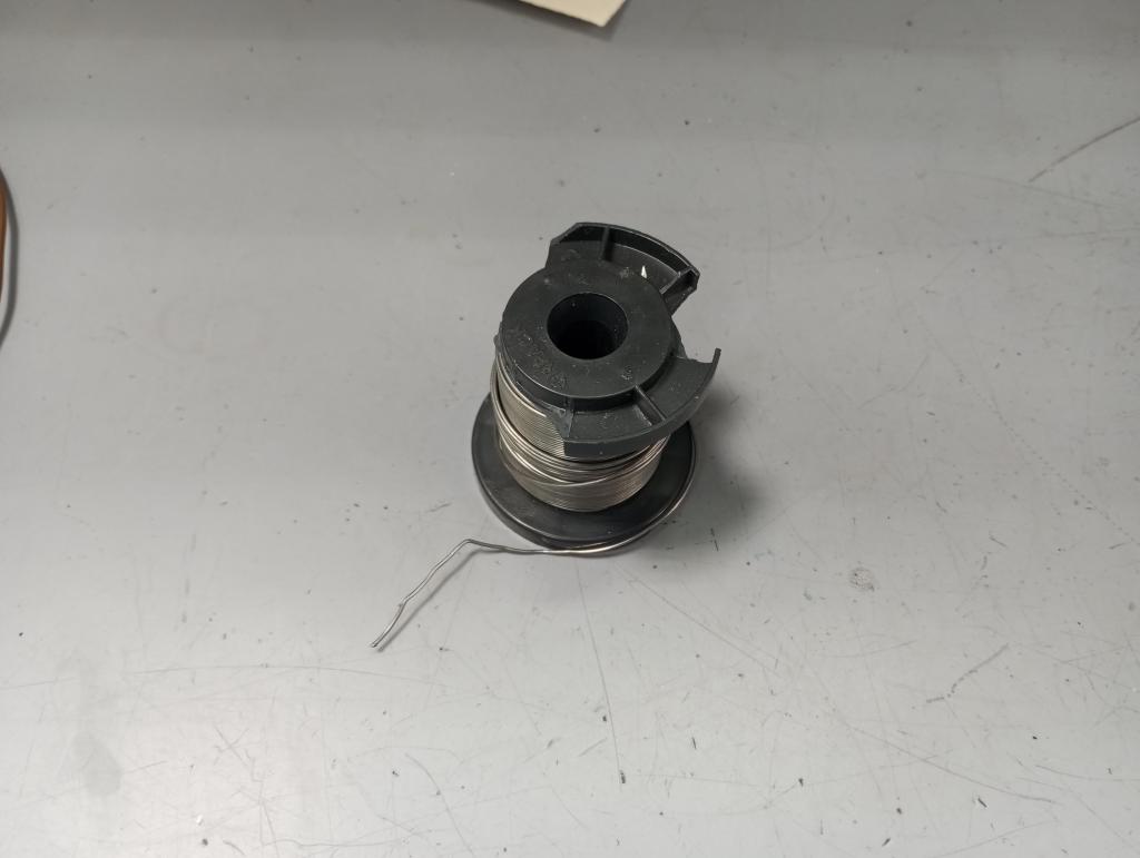

И, как намёк, катушка с припоем у меня на столе,
которая конструктивно и тактильно повторяет деталь Streetstepper, намекая
на его участь...
Педалировать, висеть и трястись на этом, жуть. :x
