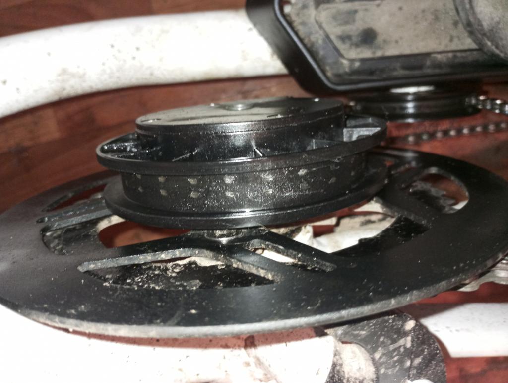

Следы импрессии звеньев цепи в опорную поверхость пластассового кулачкового барабана.
Надеюсь, цепь накатает углубления определённой глубины и в дальнейшем
прогрессия этой ипмрессии прекратится.

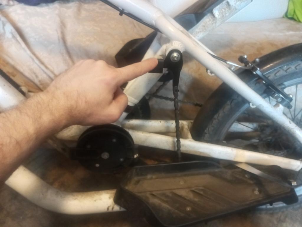

Номер сообщения:#425  Непрочитанное сообщениеДобавлено: Чт мар 26 2026 13:05
Сообщения: 13788

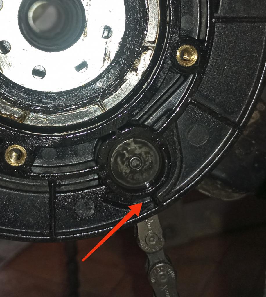

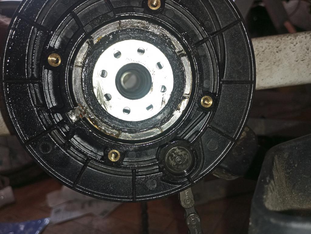

Победа!!! :!:

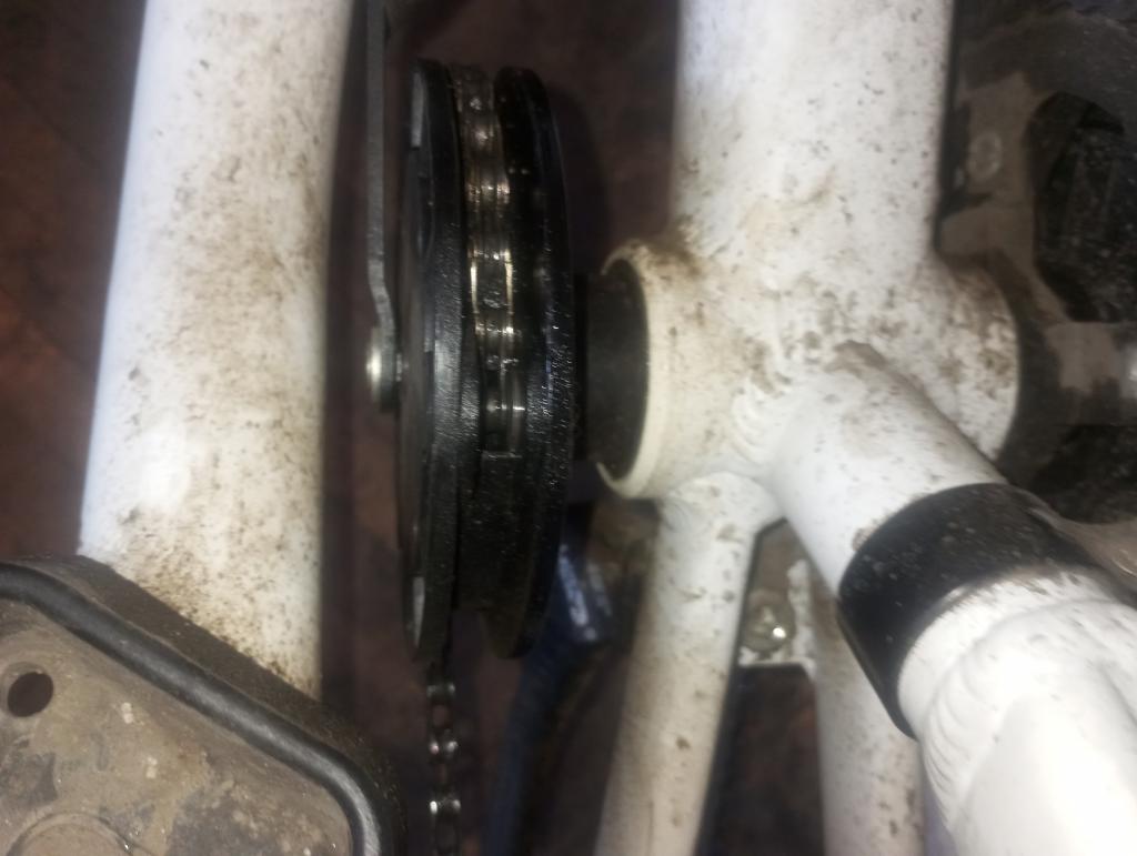

Над скрипом. Как догалался? В последствии заметил, что скрип по характеру на что-то очень похож.
Скормил сей звуковой файл нейронке, встроенной в мою башку и она выдала... Качели! :D
Да, старые дворовые несмазанные качели... А какой узел сходен с шарниром качелей?
Вот он!
:arrow:
Смазал - и прошло! :clap:

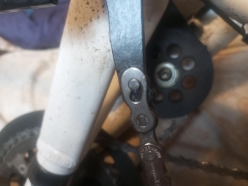

Педальные цепи без съёма обслуживать очень непросто, но смазывать нужно как минимум первые и последние звенья. Верхний замок:
И последнее звено, приводящее в движении барабан:
При полном вытягивании цепи, после набора скорости и опускания платформ, оно
рботает с размахом на широкий угол.
Вообще, продолжает крайне напрягать обрушивание всем весом на эти тоненькие цепочки, без страхующих упоров снизу. :x Особенно попадать в ямы. Несколько успокаивает то, что при перебросе через силовой ролик,
теоретически вес делится пополам. Ну и то, что с 2013-года немцы не меняют конструкцию этих узлов.
Возможно, пока ещё никто из пользователей от обрывов цепи не убился и конструкция надёжна.
Сами секретные немецкие пластиковые барабаны пока работают исправно и бесшумно.
Пока дастиш-фантастишь, но молиться степперному богу о них всё равно надо! :pray:

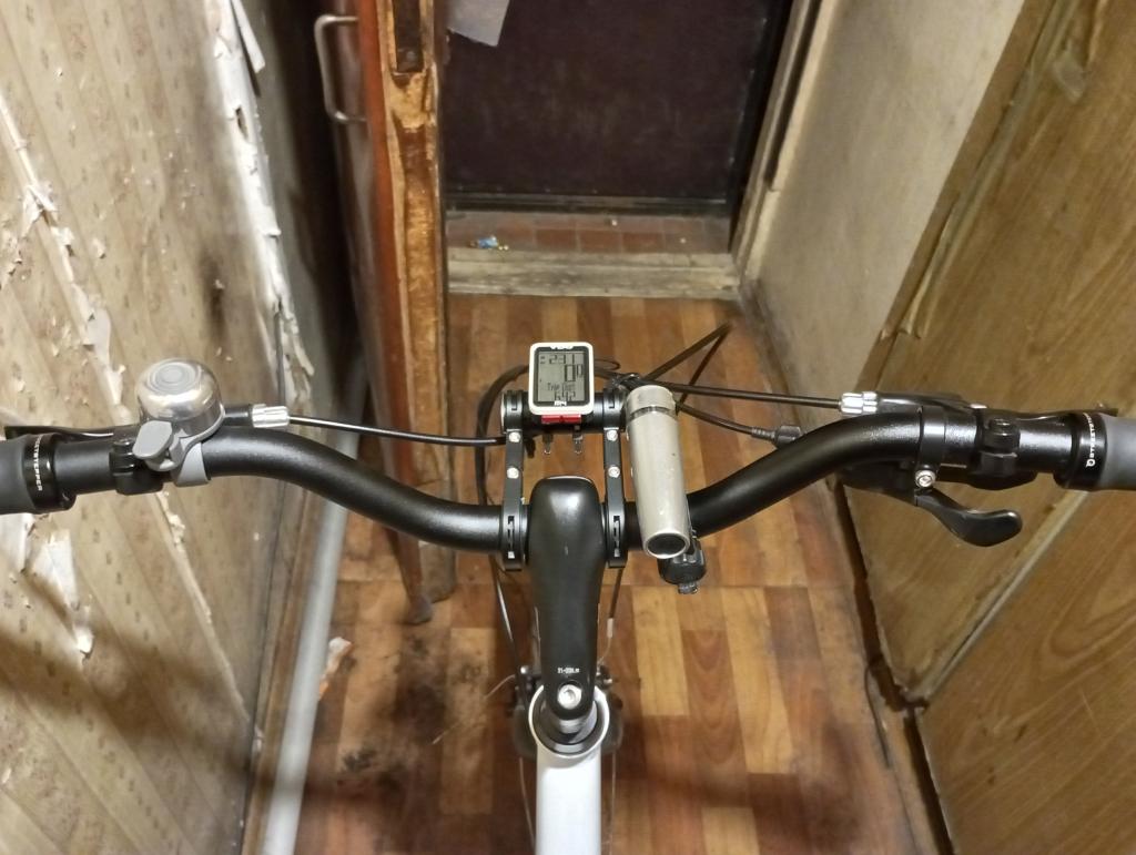

Наконец то. :roll: Степперюга оскоростемерен!
Катал сегодня по прекрасной московской весне, по свободным воскресеным улицам очень много.
Держатель в Экстриме купил, но вот компьютера с альтиметром не нашёл. Пришлось содрать со старого
степпера VDO, который повидал четыре велосипеда и ушатан прилично.

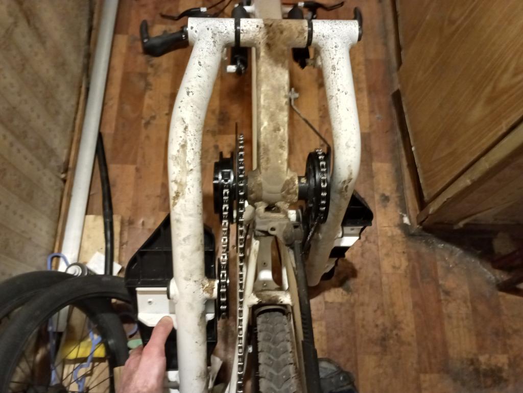

Нашёл способ лёгкого обслуживания цепей, с доступом к наиболее нагруженным участкам.
- Перевернуть степпер.
- Смазать цепи.
- Подёргать вверх за педали.
- Протереть цепи, ролики и барабаны.
Всё это не в тягость, а в радость. Ведь Streetstepper RS-20 ездит комфортно, увлекательно

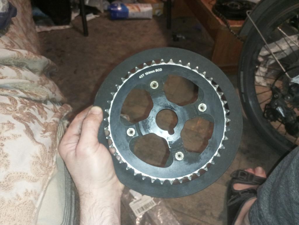

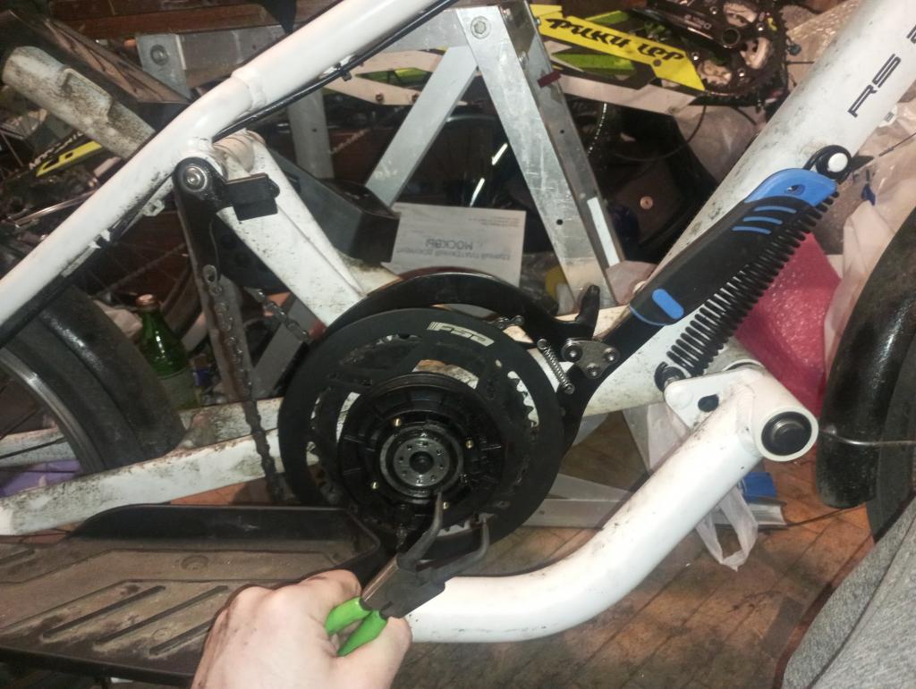

Но самое гадкое не это. Шины поменяю, передачу (надеюсь) повышу, раскрутив полстеппера.

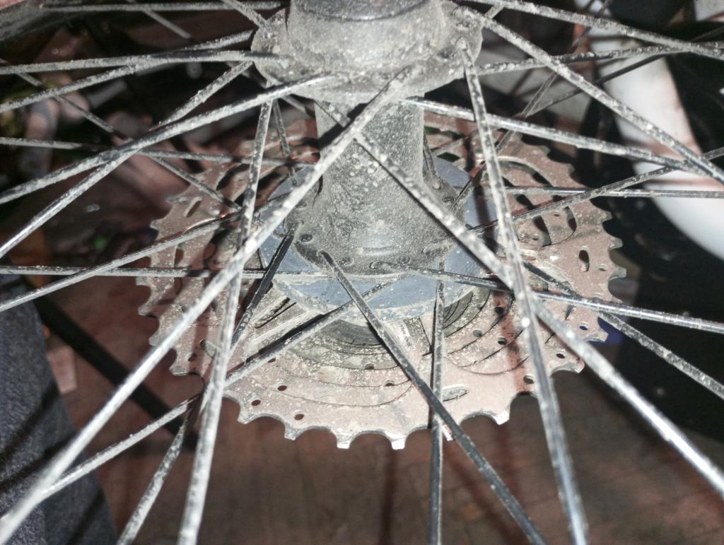

После основательной промывки и смазки всех цепей тот треск, который появился справа после бездарного спринта, а после исчез - теперь вернулся с тройной силой! :evil: Ехал и трещал с позором.
Ещё день-другой понасилую его, потрещу, а там по любому надо разбирать для установки большей звезды.
Чтобы не жевать цепь на 12-й звезде для нормальной крейсерской скорости.
Может протяну что и уберу треск.

Как же создатели заблокировали свободный ход кассеты? Просто!
Резиновой шайбой, упирающейся в спицы.
Номер сообщения:#431  Непрочитанное сообщениеДобавлено: Чт апр 02 2026 01:37

там унутре втулки трещётка таки стоит?
Скорее всего. Резинка визуально вжата в спицы и паук звезды. Такого решения абсолютно
достаточно для провода холостой цепи и системы плюс не требуется доработка стандартных
компонентов.

Пришло время попытаться заменить звезду с 42 на 48.
Также шины вчера купил, новые Детонаторы.
Дальше без мата не могу. :evil:
Солнце светит мимо кассы...
Всё на свете из ПЛАСТМАССЫ. :evil:

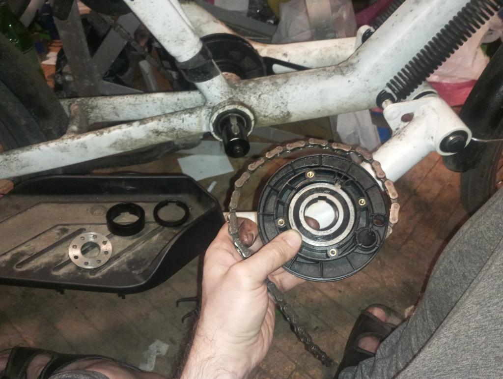

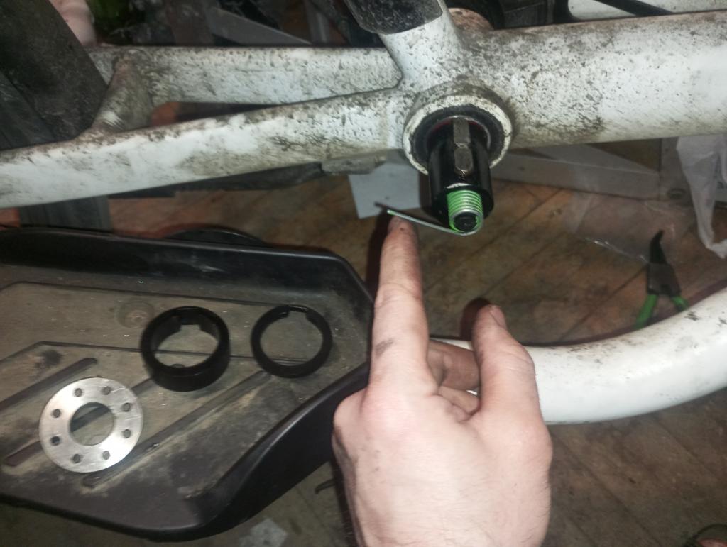

Отворачиваю четыре винта, снимаю пластмассовую крышку.

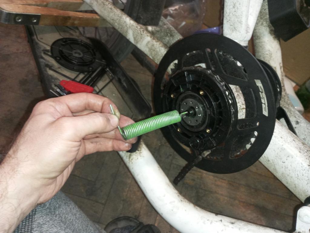

Пружинка вот такая, простая. Зачем то покрытая облезшей зелёной краской.
Упирается в центральную точку опоры, заведённую скобой с рамы через полый вал каретки.
Обвита вокруг пластмассового валика по центру.
Вот она после извлечения:
Муфты стоят такие же,как и на старых степперах Stieber CSK-30PP.
Заливать водой нельзя, но на практике они здесь неплохо закрыты и обмазаны.

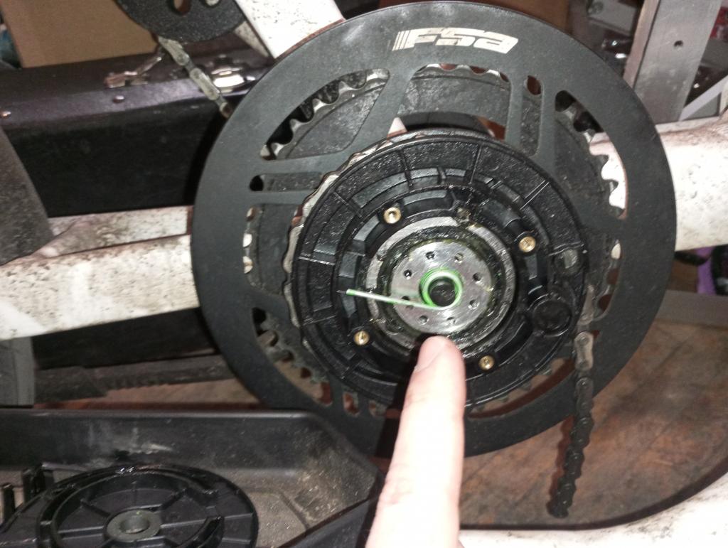

Ну и жесть... Я до разборки относительно спокойно и исправно ездил, рассчитывая что
из пластика только внешняя катушка для намотки цепи, а сама цепь связана с муфтой
через что-то металлическое. Но нет! Бл*дь. :evil: ВЕСЬ барабан на 100% из пластмассы! :evil: :evil: :evil:
Вот только представьте, что качаетесь вы на цепных качелях, с размаху прыгаете
на них в движении а цепи к перекладине прикреплены через пластмассовую х**ню,
за весьма слабенькое ушко. :shock: :shock: :shock:
Станете дальше на этом качаться?
Я вообще охреневаю, как я умудрился зимой всем весом трястись по перемёрзшему снегу
и не разломать и выдрать этот пластик к чертям собачьим? :?:
И сейчас: выбоины в асфальте, лежачие полицейские : и эти тонкие
пластмассины продолжают ловить на цепях мой вес, гася энергию.
Открыв правую крышку, снять барабан для доступа к звезде не получается.
Полезу разбирать левую сторону. Надеюсь, с той стороны имеется гайка для разборки кареточного узла.
Верх опасения, что гайками каретки являются эти дырявые диски, под спецключ, к которым
придётся мастерить какие-то отмычки, но не сегодня...
Добавлено через 1 час 57 минут 23 секунды:

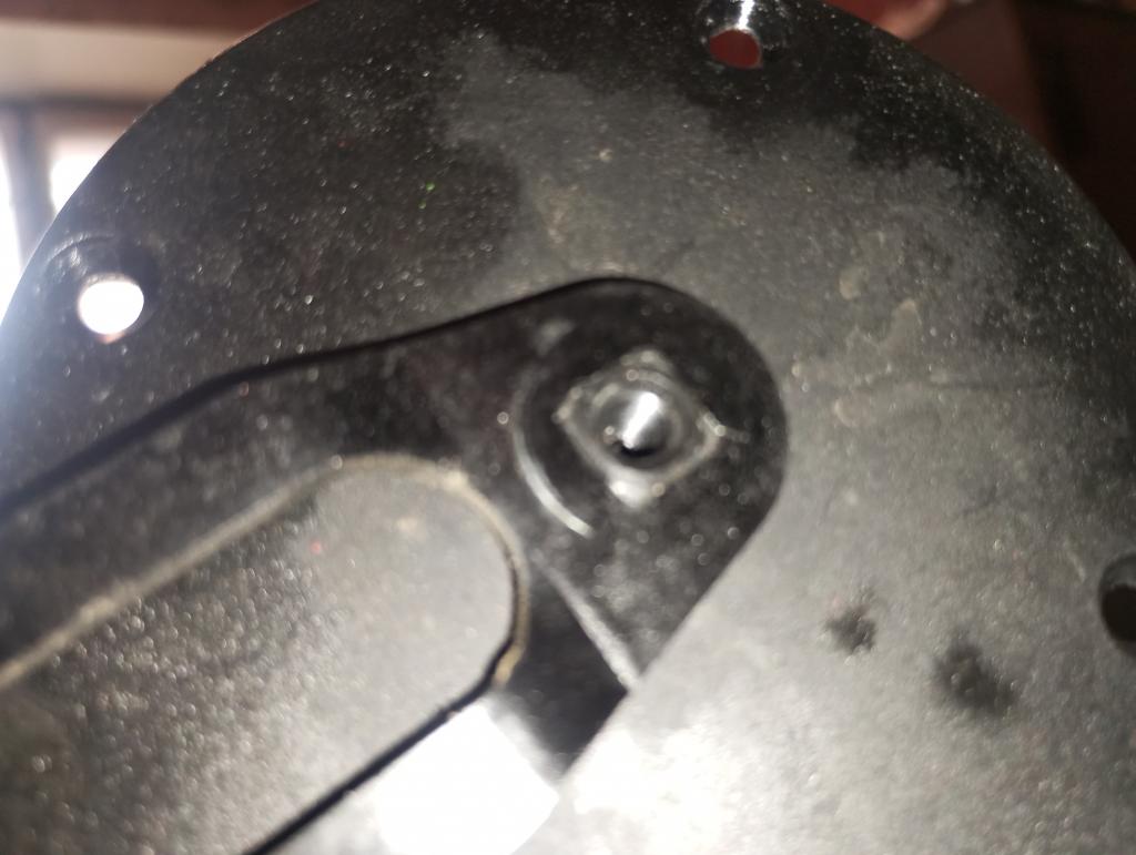

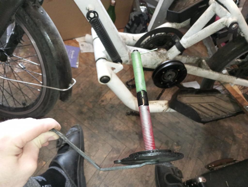

Разобрал левую часть.
Отвернул от рамы упорную скобу, снял крышку левого барабана - и извлёк пластиковый упорный штифт с пружинами.
Теперь понятно, зачем: правая зелёненькая, левая - краСЕнькая.
Упор штифта в скобу производится через пластиковый квадратик.
Если вдруг одну из муфт заклинит - очевидно пластиковым деталям настанет конец.
Возможно, так и задумано.
Полый вал каретки, можно ручкой помахать. :greetings-waveyellow:

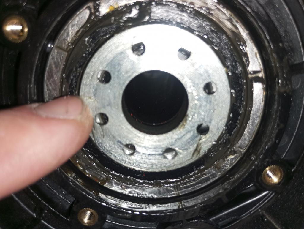

И... Самое неприятное открытие, которое сделало невозможным сегодняшний апгрейд.
Незнакомые мне гайки, которыми притянуты роторы муфт к валу каретки:
:arrow:
Какими ключами их отворачивать? :?: :!:
Может, это что-то стандартное и ключи такие у нас продаются? :?:
Похожий ключ применяется для гаек у болгарок.
В какую сторону крутить это уже другой
вопрос.

Да то то и удивительно, что умудрился до сих пор его не сломать. :shifty:
Как вообще педантичные и ответственные немцы могли допустить применение в конструкции
такого узла, где велосипедист при вытянутых цепях вывешивается на этом? :shock:
:arrow:
На таком тонком перешейке пластмассы висеть и трястись на разбитом асфальте.
И при этом, за всё время испытаний я не обнаружил в этом месте критичного люфта
или побеления пластика!
При этом, конструкция не меняется более 13 лет! :!:
Запланиованое старение и заработок на замене запчастей - это понятно.
Но не принесёт ли им чудовищные репутационные потери, компенсации и разбирательства,
если какой-нибудь местный спортсмен убъётся на альпийском перевале после разрушения пластика?
Да, конечно за счёт ролика вес теоретически делится примерно пополам, но всё равно опасения большие.
Кстати, в процессе разборки обнаружил, что педальные цепи не на 9, а на 8ск.
Немного вселяет уверенности в надёжности, но теперь мне кажется, что сами цепи никогда не
порвутся, а вот что выдерут кусок пластика при въезде в яму - запросто. :roll:

Спустя многие дни наконец это удалось: разобрать трансмиссию Streetstepper RS-20.
Отвернуть гайку удалось не дожидаясь покупки спецключа - с помощью китайского съёмника
стопорных колец, придерживая звезду большим "хлыстом".
Вот, теперь могу наверно первым всему миру сделать обзор этого безобразия! :twisted: :evil:
Отвернув гайку с почему то очень грубым шагом резьбы, легко снял с вала
этот ПАЛАСТМАССОВЫЙ ( :evil: ) барабан с цепью и муфтой CSK 30PP.
К слову, благодаря этой паластмассовости, снимается всё очень легко, что сам барабан,
что вложенная муфта. Зубило и молоток не нужны, как на старых степперах.
Барабаны имеют правое и левое исполнение. Соответственно, после поломки придётся заказывать
две разных детали, что дороже.
За барабанами стоят проставки. Зауепление с валом через один стальной впрессованный сухарь, как и раньше.
Полый вал каретки. Для наглядности вставил пружинку - она тут живёт на пластиковом упорном штифте. Вот тут я вполне соглашусь с применением пластика!!! :!:
А за пластиковые барабаны готов приехать в Германию на танке! :evil:
И, собственно кульминация: система со звездой снята после чего я поменял её с 42 на 48 и
расТТХашил степпер!

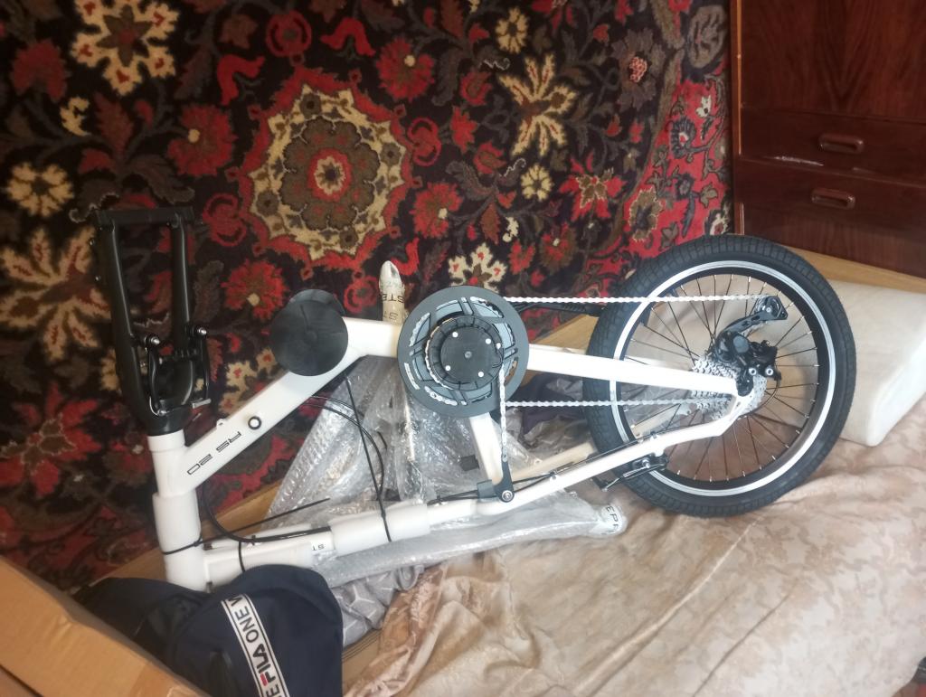

Достал наконец вторую степперюгу из коробки, наконец взглянул на неё и снова вдохнул ностальгический
запах Мечты, когда доставал первый и не знал весь размер бедствия.
Заодно убедился, что его не побили. Цель - содрать цепь, поскольку не хочется доклёпывать действующую.
Помимо улучшения ТТХ, большая звезда и защитит пластик барабанов от рывковых нагрузок:
теперь на скорости под нагрузкой педали не будут успевать отпускаться до конца - и цепь будет
работать не на рывок пластикового уха наружу, а на вращение барабана.
