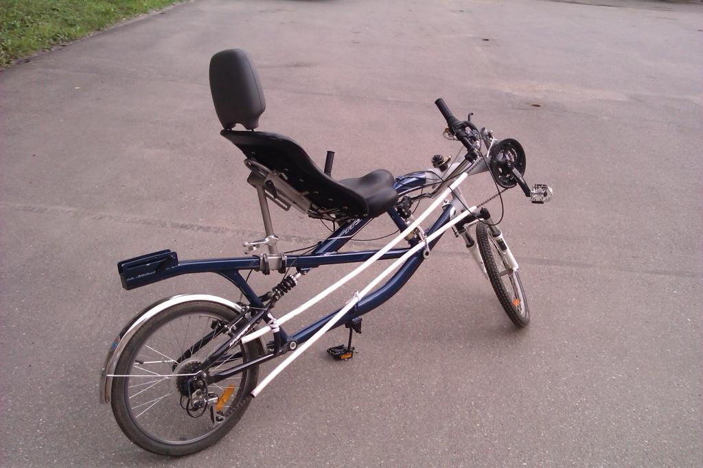

Уж буду фиксировать весь процесс преобразования...
Швы замазал поксиполом,загрунтовал,но все равно- по окончании теплого сезона,понесу мастерам на покраску и выведение красивых швов. Шкурил шкурил,вышлифовывал,но маловато навыка:
Самый гемор наступил позже,Я еще подумал-"на кой черт вывернул каретку из узла??."-
Пшикнул внутрь,вроде и попало на резьбу совсем ничего,но ввернуть уже не смог,заклинило гадину.
Битых два часа вычищал щеткой с растворителем,кое-как прогнал на пару оборотов и все.,сам себя подставил- создав ненужную работу.
Плюнул,побежал в магазин. Купил каретку в сборе с запресованными подшипниками и зверский съемник,захватил зверский полуметровый рычаг из машины и злобно завернул,металл аж раскалился. Первый и последний раз терплю такое,при следующей замене разрежу нахрен и посажу на обжимной хомут,или уши приварю,достало :twisted:
Как бы там ни было,норму дня выполнил,конструкция начала вырисовываться,она стала еще длиннее:
Остался руль.
В ожидании "хомяка" от Алексея,колдую над "аватаром",вопрос к знатокам:
Я не нашел у нас детальных снимков узла оси руля.
Есть какая нибудь отработанная схема,на что его сажать,какие подшипники и прочее?!
К сожалению,в виду особенностей рамы,мне не поставить схему "Toxy TT",получается руль с излишне длинными рогами,чуть не от земли :(
Хотя получается довольно забавно,что-то вроде лыжных палок :)

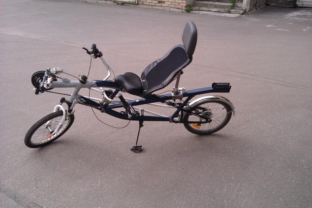

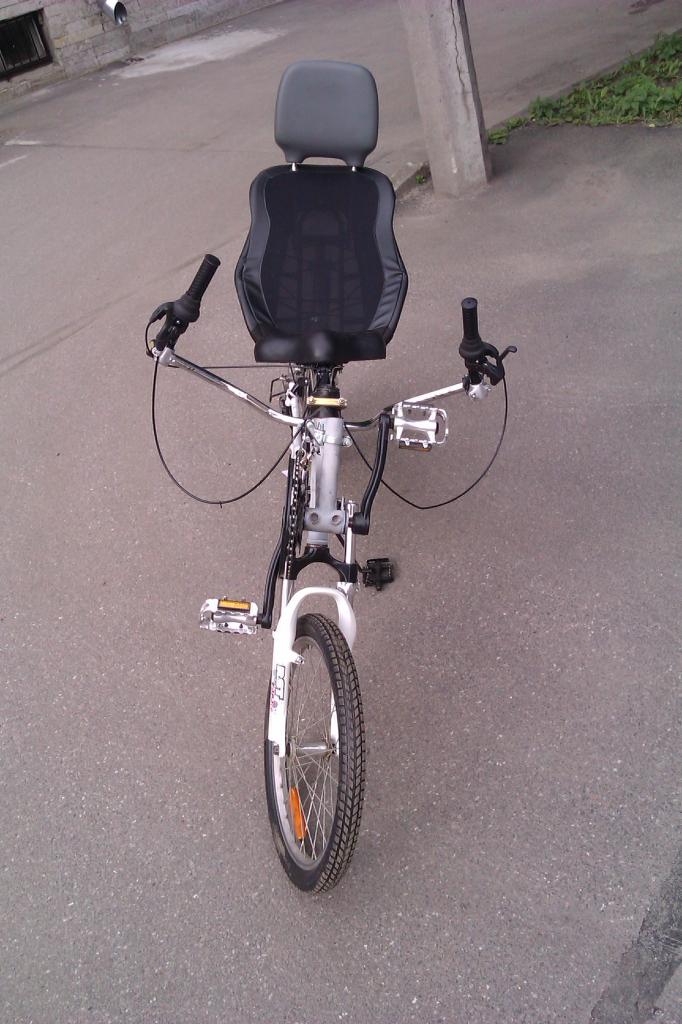

После шумной продолжительной истерики,руль "Тоху" был уволен.
Снизу- не годится из-за нижней трубы рамы.
Сверху- было перепробовано три варианта рулей различной гнутости: Он- либо мешает ногам,либо- стукается о раму при повороте. Угол поворота при этом- недостаточен. Все-же лигерад должен быть маневренней автомобиля.
Изготовил образец классического аватара под тягу:
С велосипеда донора взял рулевую трубу,обрезал вилку- оставив шток для выноса. Тут возникла проблема: колонка в сборе не лезла внутрь рамы мм на 5... :?
Обрезать шток и стакан еще больше- возможно,но на штоке кончается резьба... существует ли дюймовая безрезьбовая система?! Если нарезать нигде не удастся,придется крепить колонку чуть сбоку,что не хотелось бы,или снова ненужная беготня в поисках совсем уж детской вилки,с самым коротким штоком.
С классикой стало удобней,можно без проблем поставить ногу на землю.(дотянуться носком). В принципе удобно,но стандартная ширина показалась недостаточной,взяв другой образец руля- пошел гнуть его об забор,расширив сантиметров на 10. Истина приблизилась,решил оставить этот образец+рога
Конструкция начала вырисовываться,добавил подголовник,наживил шатуны,повертел ногами. Удобно.
Теперь нужно решить вопрос с резьбой и придумать тягу,желательно без сварки.

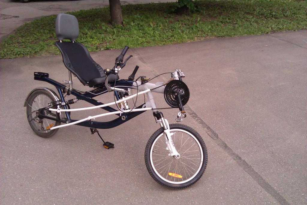

Ну,собственно- лигерад собран. Осталась настройка и доводка всего понавешанного: длины Цепи,тросиков,переключателей,тяги,кресла...
Но сама конструкция закончена:
В планах,поставить дисковые тормоза и перекрасить на сервисе.
За креслом будут располагаться: жесткий бокс-рюкзак и багажник.

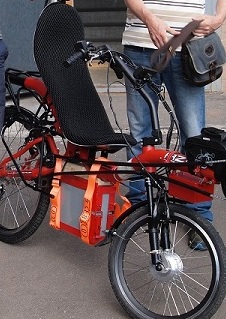

Дума писал(а):
Как-то громоздко.. :D
Это видимо из-за нижней трубы рамы.Зато она идеально подходит для нижнего багажника,о котором мечтают многие коллеги. Для бокса с аккумуляторами,например :) Даже руль- аватар не мешает.
