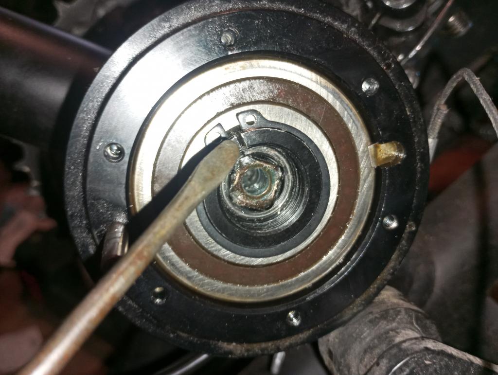

Ночью лил дощщь. С утра, в районе Красного балтийца, в темноте встретил глубокую лужу.
Замедлился, но недостаточно. :evil: Итог: ну понятно! Левая педаль начала срываться переодически.
Полмаршрута на Ход-2, на мосте и горках Ход-1. На полутора ногах вприпрыжку, стараясь нагонять.
По-шурикенски пёр на красные.
Переодически муфту всё равно вышибало, с последуюшим поливом матом спящих субботних улиц.
После поворота с Палихи ещё звякнуло что-то, понятно, что не до того...
В результате на проходную не опоздал, но по прибытии после такой разносной езды увидел, что заднее крыло валяется на покрышке. Два винта потеряны в пути. Чтобы не потерять третий и не отправить его в спицы - пущу в ход кабельные стяжки. Вряд-ли муфта за смену высохнет обещают дождик. До Петрача буду скакать явно долго и не получу наверно опять там ничего...
Переполнилась пепельница - меняем автомобиль! Надо подшаманить шифтер и выкатывать Черныша! Этот ещё не проставлялся. :D

Крыло приколзозил стяжками и проволокой. Захотел поехать: левая педаль срывается ещё хуже, чем утром. Решил доехать на одной ноге 4 км до электрички и отвезти неисправный степпер в берлогу.
Но постепенно и осторожно удалось вроде привести муфту во вроде бы рабочее состояние и поехал таки в Петрач и потом домой под снегом. Ехал на Ход-3, с ограничением по режиму: плавные, модулированные шаги, сильная опора на руль плюс сжатое очко. Всяко лучше,чем снова вырубить муфту и ехать на одной ноге. Под конец, казалось бы успокоился и решил зайти на мост вольным шагом. Срыв. Чуть зубы себе не поломал от неожиданности. Очень неприятная это вещь.
В горки всё же едет, но всё равно на сжатом очке и плавных шагах. В общем, один раз испортил муфту - это навсегда. :evil: И это при том, что оригинальные муфты Stieber в сети везде фигурируют в аерхних строчках таблиц по надёжности и я нигде пока не нашёл информацию про их выход из строя от воды и что после этого делать, чтобы не выбрасывать муфту.
Ну потому что никто их не насилует слякотью при околонуле, да ещё и без крыльев :)
А ты её разобрать пробовал?

Крылья есть. Брызговиков нет. Были на фиксе брызговики - не работали.
Ставить Шурикен-брызговики от Камаза? Неажродинамично.
Нужно ставить крышку от какао "Colacao" на вал каретки, как в 2013м.
Она как раз под диаметр барабана, в котором стоит муфта.
На морозе муфты отлично работают. Тем более сейчас плюс.
НИ РАЗУ В ЖИЗНИ, ни на одном степпере не отказывала правая муфта, поскольку правый барабан ср звёздами
отлично защищает её от воды.
Надо колхозить и ставить крышку, но мне некогда и лень в единственный выходной, когда нужно котаться. Первый степпер до сих пор жив, Крыло без срывов проезжает поскольку крайне внимательно следил ща лужами.

Самое неприятное и матерное: нашёл с утра всё таки волю на замену муфты, но всё за зря.
Протрахавшись со снятием стопорного кольца, подзабыл, что для конкретно левой муфты
нужно ещё и снять барабан с вала каретки, а съёмники все уничтожены.
Левый ротор имеет разрез, что упрощает съём барабана но требует съёмник и обязывает его
снимать с вала для извлечения муфты.
Придётся пока поехать так, ещё напрягают истёртые и пропитанные чёрт знает чем канаты, жаба душит для нынешней помойки хорошие из запаса ставить.

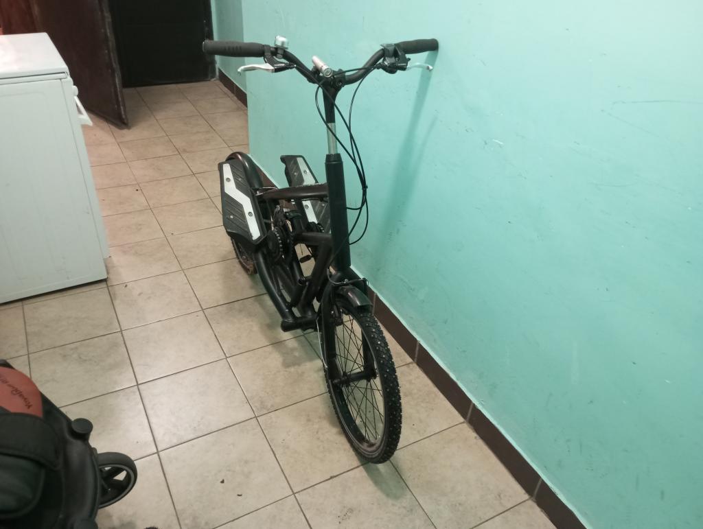

Он черней, чем сама чернота!© :doh: :doh: :doh:
Утром и вечером темно, ставишь, отходишь в сторону - и его не видно вообще! :shock:
Нет, конечно прикольно, что угнать сложно, поскольку не видно что угонять.
Но вот не на дороге... Оклеить/обвесить световозвращателями надо !!!

Сезон вернулся и как минимум на несколько дней, что неимоверно радует!
Вчера было +3 и я смог наконец прокатиться на работу на скоростном степпере.
Мегадрайв! Но сегодня с утра +1. Побоялся, что будет меньше, от того вчера, вместо того,
чтобы спать лечь нормально, стал готовить шипастого Черныша.
Суть подготовки - замена канатов, которые перевесил с Кузьмича и главное: найти
этимологию шума при педалировании.
Изменил своё отношение к VD-40. Это не рекламная бесполезная бормотуха - работает!
Перед тем пролил ей все узлы на скоростном степпере и обнаружил, что помимо переставшего
стрекотать натяжителя и свободно завращавшихся шкивов пружины перестали издавать
при растяжении "хромм-хромм"! Брызгаю под крючки вместо густой смазки от производителя.
Но что же шумит на чёрном? Предположил, что шкивы, но искупал в Вэдешке весь степпер, завешивая салфетками обода. Потом протирал долго.
В итоге выяснилось, что действительно шкивы, но шуметь они до конца всё равно не перестали.
Вращаться стали легко, но с похрустыванием. Там явно подшипники качения, но это неточно.
Но самое главное открытие с Вэдэшкой это не это!!! Лежала у меня в шкафу убитая водой муфта Stieber. Вращалась в обе стороны почти свободно от пальцев! Я подумал: а что будет, если я пролью еёВэдешкой?! Вау!!! Она заработала (по крайней мере от пальцев больше не срывается)!!!
Рискнул и прыснул осторожно в муфту на Черныше, замеченном в Ленинграде на срывах.
Думал, если от этого сдохнет на первой горке у дома - откачу назад, брошу и поеду на метро.
Но нет! Сегодня отлично доехал на шипастом до работы, вольным шагом. Ни единого срыва.
Степпер катит почти как новый, хоть и с лёгким шумом и редкими щелчками, главное не думать, что он был в прокате.
На работу опоздал на 16 минут: проспал из-за танцев с бубном плюс объезд Тимирязевского парка с целью защиты от загрязнения степпера отнимает время. с 49 минут увеличивается до примерно часа. Миную парк через пешеходный мост у Красного балтийца, занося ручками по лестнице, и потом захожу на Савёлку по другой схеме. Вечером время есть и делаю крюк через Байкал и Петровский. Правда степпер всё равно получается весьма грязным.
Неожиданное,но объяснимое исцеление. Ты же так ни разу ни одну муфту так и не открыл...
Одну открывал в 2013-м там пластиковый сепаратор с очень маленькими пружинками, сухари и
заводская спецсмазка.
Вэдешкой почему то не решался заливать, видимо наслушавшись умных советов
про использование только специальной смазки.
